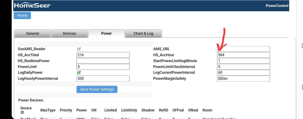

  6. Takk for svar. Grunnen eg spør er at alle andre plugin ikkje ligg der no etter eg reinstallerte, og dei fungerer. Eg får ikkje PowerControl til å dukke opp i Plugin manageren as of now.. Mvh
  7. Hei @ottob 🙂 Eg har ikkje fått anledning til å sette meg ned på lenge med PowerControl, så tenkte legge inn siste versjon. Har posisjon plugins er plassert endra seg? Eg er ikkje kar om å finne riktig mappe for plassering av .exe fila. I tillegg fikk eg til å skrive over config fila mi, så fikk litt ekstra jobb der, når pluginet skal i gang igjen.. Med venleg helsing

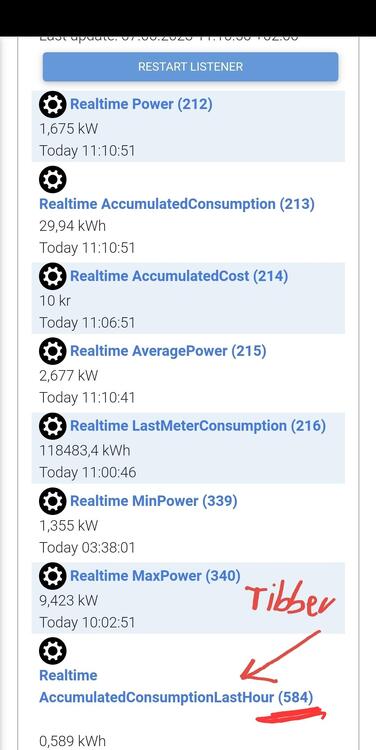

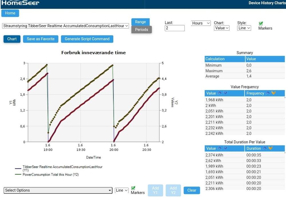

  19. Hei @ottob 🙂 Eg skal legge inn PowerControl til å styre effektstyringa i huset i kveld. Eg oppdaga at Powerdevice'a ligg lenge AV ved lavt effektledd. For å sjekke har eg logga Tibber sitt AccumulatedConsumptionLastHour og PowerControl sitt beregna forbruk denne timen. Vedlagt plott. Tibber skala på Y1, PowerControl på Y2, høgre. PowerControl ligg typisk 2kWh høgare i verdi. Er det en liten feil her? Når det går over i neste time, blir device forbruk forrige time riktig. Med venleg helsing John Ingar

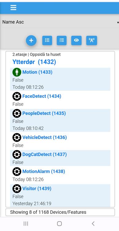

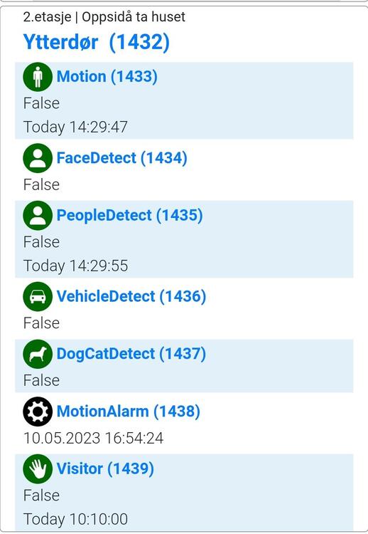

  20. Info med oppdateringer på bildet kjem inn i HomeSeer. Eg trur dei andre funksjonane kjem ved å benytte abonnement, men dette er ikkje aktuelt for meg.
  21. Stemmer, det er Reolink Doorbell WiFi. Homeseer får push-notifications via Plugin og det er enkelt å legge inn automatikk her, som videoopptak ved bevegelse på natt, eller videosnutt når man ringer på. Her treng eg ikkje kjøpe abonnement fordi homeseer kan lagre og administrere data. Man kan opprinnelig ikkje benytte mekanisk ringeklokke med den, fordi man bruker ringeledninga til knappen som strømforsyning frå ringetrafo til ringeklokke. Det fine her er at eg slepp ekstern strømforsyning utenom. Eg har brukt z-wave relé som setter strøm på ringeklokke 1 sekund ved trykk på ringeknappen, via Homeseer. Då kan eg deaktivere ringeklokke automatisk når folk jobber nattskift og søv på dagen.
  22. I dag har eg automatisert ringeklokka i forbindelse med at Homeseer har kome med (gratis) plugin for ONVIF events, og at eg endelig fann kamera-ringeklokke(Reolink) uten ekstern straum eller batteri. Eg vil ikkje benytte medfølgende chime, på grunn av 2 ting: *folk som går nattevakt og skal sove. Eg vil bestemme når det kan ringe på inne. *Folk som har visuell varsling for dør/brann. Løysinga vart å legge konstant 12V ac frå trafo til kameraknapp og egen 12V ac til ringeklokke via z-wave relé, slik klokka kun ringe når HomeSeer aktiverer/deaktiverer relé. Alt foregår på lokalnettet, slik eg ikkje er avhengig av ekstern server for at det skal skje. I tillegg laga eg ein fail-safe,som skal deaktivere relé om det heng på for lenge. Fordelen no blir at dei kidsa som driv med ringeklokkeringing når dei vert utolmodig, kun får vanlig bjellelyd. Kan legge inn "kan ikke reaktiveres innen 10sek". 🙂

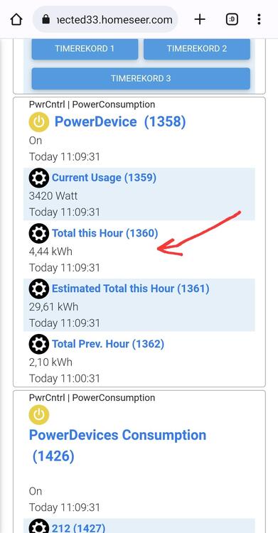

  25. Foreslår å oppdatere device "Total this hour" til kjent verdi, som er levert via tibber devicet? Eg veit ikkje om det har noko å seie for beregning av timeforbruk og effektregulering, om eg startar plugin midt i timen, f.eks? Eller er det brukt kun for å vise berekna forbruk hittil denne timen? Når eg starta det opp no, så starta det å telle på 0 kWh. 🙂
