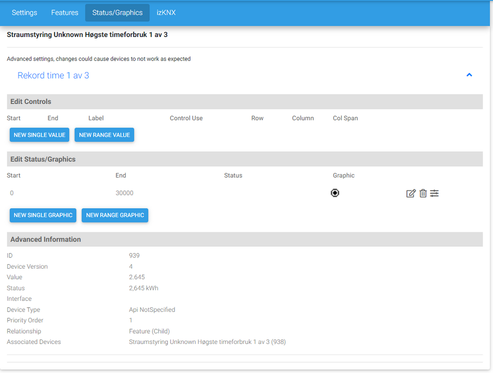

Dagens løysing: På starten av månaden setter eg device for månedsrekord kWh forbruk til 2kWh, slik huset skal forsøke holde seg under 2kWh. Tidligere var det EN time som bestemte for meg, kva effekt eg betalte for, for eksempel 4,3kWh. På ny nettariff er det ikkje dynamisk prising, men i trinn, som 0-2kWh, 2-5kWh, 5-10kWh etc. men beregnes på snittet av 3 timer, og 3 forskjellige dagar. Plan: Device for månedsrekord skal vere styrende for effektstyring som i dag. Eg vil opprette 3stk device for å lagre dei 3 timane. Høgste time 1-2-3. Eg må opprette et device for å lagre gjennomsnittsverdi av 3 timar. Eg må ha en teller som eg manuelt styrer frå events. Tenkje at om ved overskridelse av månedsrekord, og teller er lik 1, må eg, om ny verdi er høgre enn gammel verdi, skrive forbruksverdien kWh til device "Høgaste time 1" og om teller er lik 1, endre teller til 2. Neste gang, om teller er lik 2, om ny verdi er høgre enn gammel verdi, skriv til device "Høgaste time 2", og endre teller til 3. Og så, om teller er lik 3, om ny verdi er høgre enn gammel verdi, skriv til "Høgaste time 3", og sett teller til 1. (Så vil denne loopen gå ved overskridelse av månedsrekord.) Så må eg ha et event som legg sammen verdi av device Høgste time 1+2+3 og deler på 3. Det vil gi snitt av desse. Så må eg ha et event som sammenligner gjennomsnitt-device mot månedsrekord kWh. Er det høgare enn gammel verdi, skriv ny verdi til månedsrekord. Enkelt? Problemet er at eg vil skrive over den minste av dei 3 verdiane på "Høgaste time 1-2-3". Ikkje kun sammenligne med eitt av desse om gangen. Korleis skal eg ordlegge meg for at Homeseer skal endre laveste verdi av dei tre timane? Kom gjerne med idéar.
