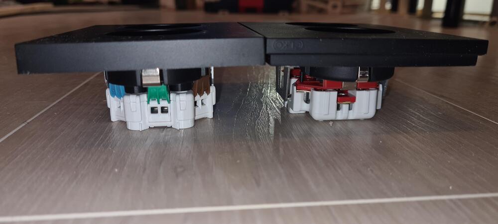

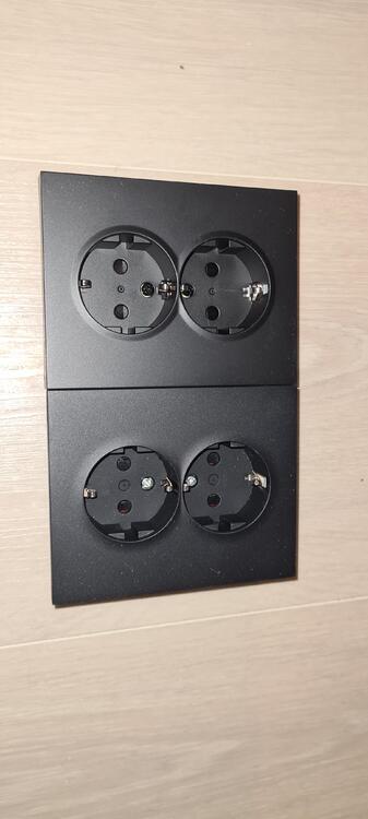

  10. Må si meg enig med deg. I tillegg er de billigere som er et stort pluss. Har du noen erfaring med rammene til sg opp mot Elko plus sine? Trenger flere kombinasjonsrammer, og klarer meg uten støvkanten der også om de ellers tar seg bra ut

  15. Ser disse er billigere enn elko sine pluss kontakter, men de ser jo helt identisk ut. Noen som vet om det er forskjell i sortfarge på Elko og SG sine stikk? https://nordic-led.no/produkt/sg-stikkontakt-innfelt-dobbel-m-jord-sort/?utm_source=google&utm_medium=cpc&utm_campaign=11847379348&utm_content=116834912362&utm_term=&gclid=CjwKCAiA1aiMBhAUEiwACw25MdntywxeUcioAkYAlCUSKKOI9ExZugb5Q3_dHDGd97Nu2B6FPjdShRoCD_0QAvD_BwE
