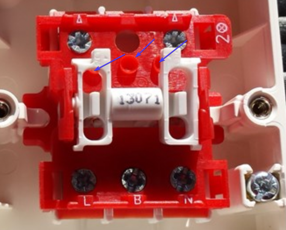

  2. Skjønner det er merkelig spørsmål angående impulsfjær 😄 Men når jeg ser på Elko Plus bryterne så er jo det lille hullet som jeg antar er beregnet til en impulsfjær satt på topp på alle bryterne deres. I mitt hodet så vil jo dette føre til at en impulsfjær vil gjøre at lyset alltid er av. Trykk på, impulsfjær slår inn å vipper tilbake til av posisjon 😅 Eller har jeg kanskje misforstått helt hvor impulsfjæren skal monteres på bryteren, og de tre små hullene jeg snakker om har ingenting med dette å gjøre? Tilfeldig bilde fra internett, men får vist hva jeg mener.

  8. Men er det i det hele tatt mulig å bruke inpulsfjær på 2polt, anbefalt eller ikke? Vil den ikke bare slå av lyset igjen automatisk fremfor å holde det på hele tiden? Nå har jeg aldri brukt en impulsfjær, bare så på bryteren og hvor hull til fjær er beregnet plassert.

  10. Ja det ville vel mer eller mindre fjernet hele poenget med en 2 polt bryter 😅
  11. Det er gu10 lamper. Kan selvsagt kjøre noen egnede pærer her, men lampene er ikke montert og vegg innenfor står åpen i en uke til, dermed kan jeg gjøre de endringer jeg ønsker nå. Så tror det blir bytte av pærer, eller å kjøre dimmer i sikringsskapet som er i veggen som likevel står åpen nå, så linke det opp mot en dobbeltbryter som styrer inne og utelys. Har et spørsmål til. Kan inpulsfjær brukes mot 2polt bryter for å tvinge den til alltid å være på? Tenker på steder der det trengs 2polt bryter.
