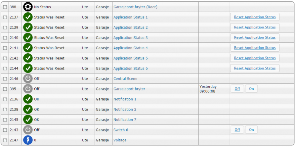

  1. Har du sett. Når jeg endret parameter 20 til 1, så fungerer det som ønsket! Har bare testet og tullet med verdi 2 og 3, siden jeg har trodd relè fungerer som switch, men var Binary sensor som var tingen her altså! Tusen takk!

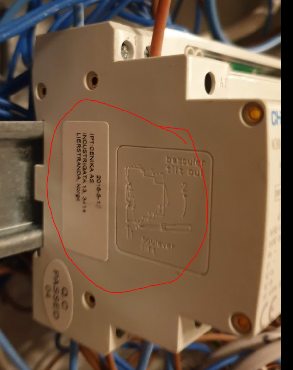

  2. Snakket med elektriker og han stakk innom idag for å sjekke. Var kanskje litt varmere enn vanlig, men han hadde med ny og byttet når han først var her. Fikk samtidig målt litt, og alt fungerer som det skal fra viftekonvektor og til Relè. Relè er Normally Open, så når viftekonvektor sender signal, så stenger relè og kobler sammen jord+IN1 på Smart Implant. Så hvorfor jeg ikke klarer å få rett avlesning i HS3 når jeg programmerer den som en monostable switch på IN1, det skjønner jeg ikke.
  3. Forresten, er det vanlig at slike relè er veeldig varme? Den har vært aktiv en stund nå, og når jeg nå var nede å sjekket info, så kjente jeg den var veldig varmt. Merket område er såpass varm at jeg klarte ikke å holde fingrene der i mer enn 5 sekunder før det ble for vondt.

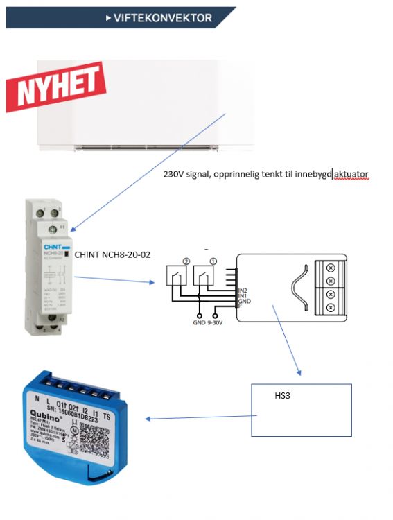

  4. Ja, den har jeg ikke. Hva trenger du å vite med en slik skisse? ? Noe slikt?
  5. Da skjedde det noe. Når viftekonvektor slår seg på (og sansynlig vis sender signal til aktuator), så oppdaterer switch 5 seg. Så den får et signal. Slår jeg av, så skjer det ingenting, men neste gang jeg slår på, så endrer den seg. Så det virker som at den gjør det den skal. Fungerer som om en Bistable switch er tilkoblet. Prøver jeg på nytt med Parameter 20 verdi 2, monostable, så skjer det ingenting i det hele tatt. Kan dette ha noe med relèet som er montert? Stolte blindt på elektrikeren jeg. Finnes det forskjellige typer relè som virker forskjellig?
  6. Hmm.. kan hende. Det er den jeg brukte for å styre porten. Trodde det kanskje var utgangen, siden den styrte porten, men kan jo være noe i det du sier. Da er jeg like langt, for smart implant reagerer ikke på relèet.
  7. Hmm.. jeg har ikke switch 5, bare switch 6. Kanskje jeg skal prøve å koble relè på inngang 2 og se om jeg får noe tilbakemelding på den. Prøvde meg på en rescan 13 out of 14 Child devices of node 108 were created successfully. Kanskje det er switch 5 som ikke blir opprettet.
  8. Har hatt rørlegger og elektriker på besøk da jeg har fått montert en viftekonvektor. Viftekonvektoren har en utgang som skal gi signal til en aktuator om åpning og stenging. Denne har vi droppet siden jeg skal styre aktuatoren i teknisk rom på hele kursen. Derfor er utgangen på viftekonvektor koblet til et relè, som igjen er koblet til en Smart Implant. Der har jeg programmert inngang 1 som knapp(Monostable): Siden jeg ønsker at Smart Implant skal gi aktivt signal så lenge viftekonvektoren gir signal ut på aktuator utgangen. Problemet er at ingenting skjer i HS når viftekonvektoren (i teorien) gir åpnesignal. Slik ser det ut i HS3: Denne Smart Implant har tidligere vært brukt som en garasjeportåpner, men har jo nå endret parameter 20 til 2. Har også tatt en rescan, men fortsatt ikke noe endring. Er det noen som har brukt inngangene på Smart Implant som har noen forslag? Er det Central Scene som skal gå til ON når den får signal?

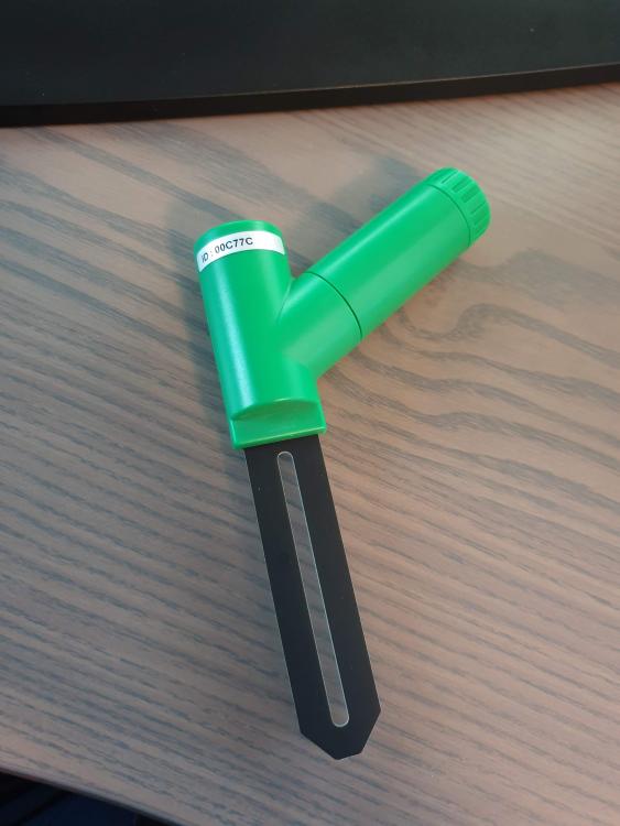

  12. Disse "jordfukt" målerne er jo også veldig kjekke med. Litt store for å bruke innendørs, men fungerer nok bra utendørs. 3 tastetrykk i appen(registrerte den), og så rapporteres den også over MQTT.

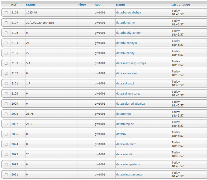

  13. Hmm.. Mulig det er forskjell på værstasjonene da, for jeg får bare 1 rapportering. Selv om jeg endrer til W/m2, så sendes lux

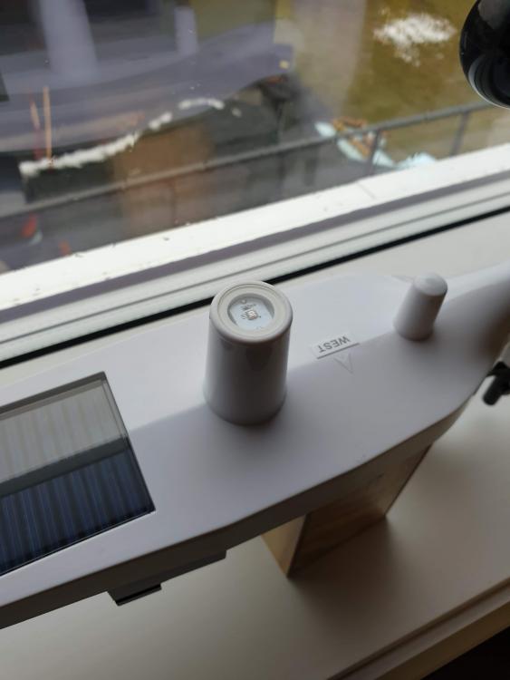

  16. Litt usikker.. rapporterer ikke så mye her den står på pulten min dessverre. Etter å ha lest litt mer, så heter det ikke lyssensor, men går under "Solar Radiation". Men man kan velge følgende benevnelse: w/m2, fc og lux. Edit: Satte den i vinduskarmen for å teste. Der melder den 3.9 w/m2 og endrer jeg benevnelse så gir den meg 350 til 450 lux(varierer en del) Sensative Strip Comfort som henger ute på samme vegg som vinduet rapporterer 2306 lux, mens værstasjon sier ca 500lux, men er gråe og regnfulle vinduer idag, så det kan jo faktisk virke som at den kan fungere til tenkt oppgave.
  17. Da har jeg fått koblet opp min GW1001. Ble levert i høst, men etter å ha vært på utkikk etter en måte å styre solskjerming så kom jeg på at jeg hadde denne liggende, og den rapporterer lys. Så fikk ånden over meg nå for å se om jeg får alt til å prate ilag. Siden jeg kjører windows, så har jeg brukt dette programmet: https://forums.homeseer.com/forum/weather-plug-ins/weather-discussion/1332149-ecowitt-listener-application Og med noen innstillinger i appen, så snappes alt opp. Og dette programmet tar seg også av MQTT biten, så etter å ha lagt inn adressen til MQTT broker, så kom det rett inn i HS3. Så da er det bare å vente på at mastrør med fester blir levert, så skal den få ut i frisk luft.
