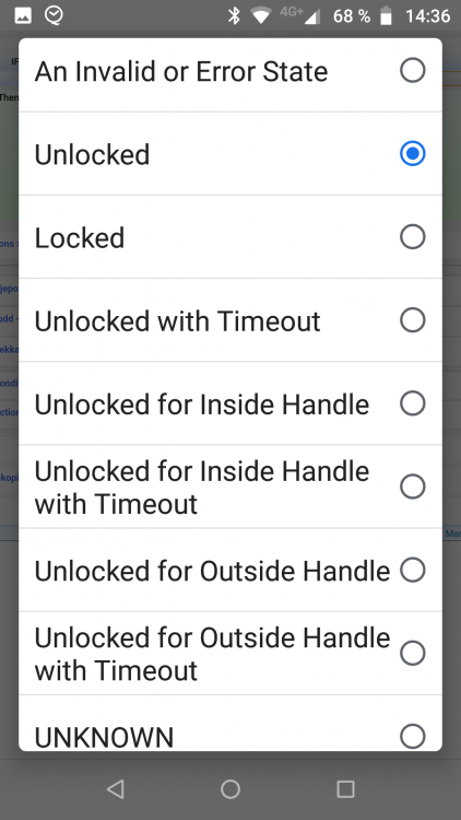

Tusen takk for at du er tålmodig. La til 1 og ordnet er push event. Men den gir beskjed hver gang døren åpnes. Også når en åpnes innenifra. Jeg får jobbe meg metodisk frem til jeg finner den rette value. Prøvde value 6, men da fikk jeg ingen push varsel. -

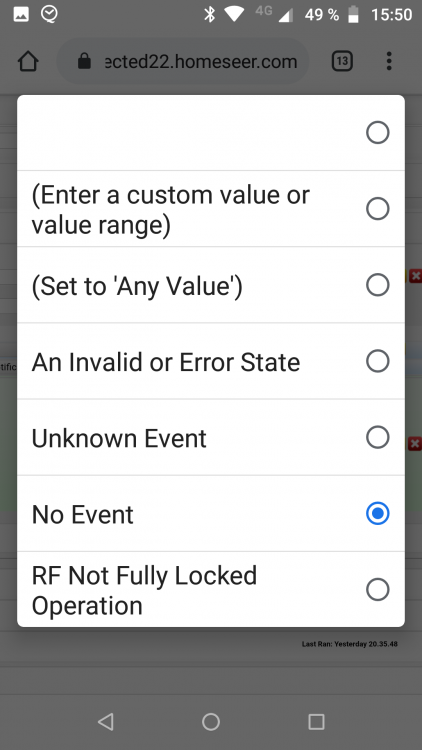

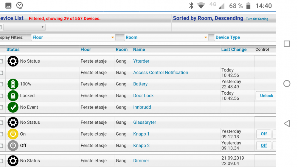

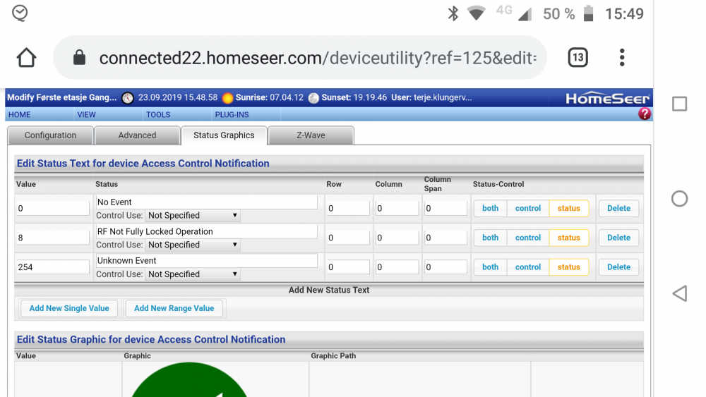

Jeg har prøvd å eksludere, factory reset og inkludere idlock 101 igjen. Får opp kun 3 status text for access controll notification. Men i loggen så får jeg opp at den registerer at keypad er brukt. Har tatt rescan av idlocken. -

Synes det er merkelig at på Vera så fikk jeg beskjeder om bruk av keypad. Enten at de slo riktig kode eller slo feil kode. Prøver å legge inn parametrene. Får se hva som skjer. -

Idlock 101. Det er mulig å legge de parameterne inn manuelt? -

Har prøvd å finne noe info om jeg kan legge til parametere på access control som ikke er listet opp. Men finner ikke dokumentasjon. Nå er jeg på nybegynnerstadiet. Så kan hende at jeg har funnet det uten å vite det. -

Har sjekket. Men finner ikke noe som er logisk. Jeg ser at access control oppdaterer seg når døra blir brukt. -

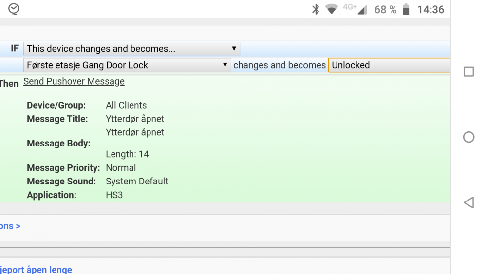

Da har jeg flyttet en og en node (61 stk) og det gikk forbausende greit. Trodde homeseer skulle være vanskelig å sette seg inn i, men jeg synes den er enklere enn vera. Brukte 3 dager (ikke intense da vi har ei på 2 år) og nå er alle nodene flyttet over og jeg har laget alle eventene som var på Vera og Alexa er operativ igjen. Hvorfor jeg ikke har gjort dette før, med alle problemene jeg har hatt med Vera, er et mysterium. Kun et spørsmål. På vera fikk jeg push varsel når noen åpnet idlock 101 med kode, men har ikke fått dette til med homeseer. Bruker pushover 3p og laget en event hvor jeg satte at hvis døra ble åpnet med "unlocked for outside handle" så skulle det gies en push-varsel, men dette fungerte ikke. Det som fungerte var at jeg satte "unlocked" istedenfor, men da får jeg beskjed når vi går inn og ut både fra innsiden og utsiden. Noen tanker?- 20 svar

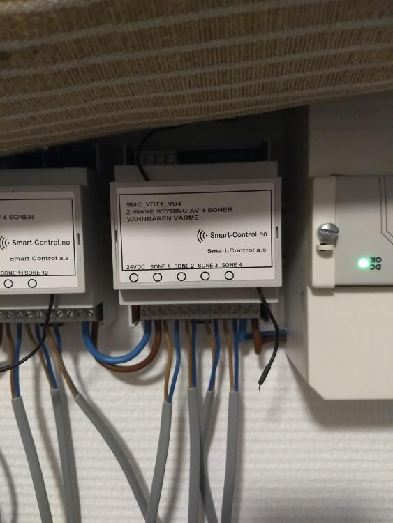

Hei Ser at homeseer har 50% nå. Min Vera plus boks ble bricked idag etter en firmware oppdatering. Så tenkte at det er en fin tid til å skifte til en boks som kanskje er mer stabil enn Vera. Det er et firma som har installert smarthuset og de installerte disse zwave enhetene til å styre vannbåren gulvvarme. Jeg lurer på om homeseer støtter disse? Lurer også på om jeg skal ha pro eller ikke pro versjon. Har 2 nettbrett som bruker imperihome til å styre huset.
