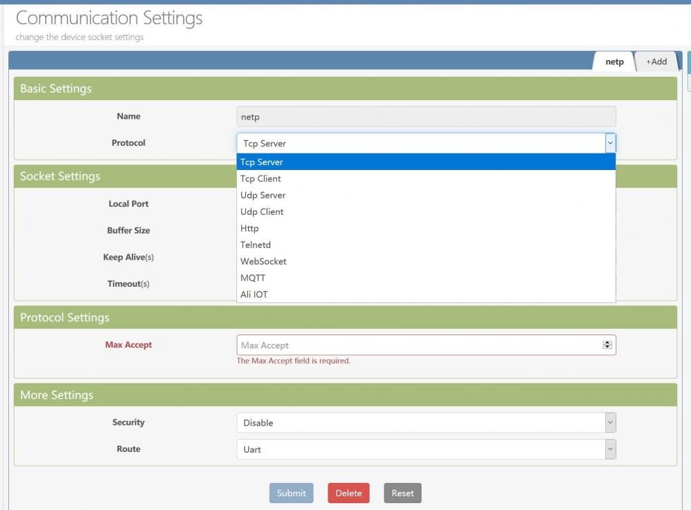

  14. Har nå mottatt HF2211 interfacet men finner ikke modbus valg som gitt i beskrivelsen av produktet. Noen som sitter med tidligere firmware til disse? Har 1.40.4 i dag.

  21. Forsøkte en rekke oppsett i går kveld uten å lykkes. Prøvd å polle 6006 og 46006 med flere alternative oppsett. Spørs om ikke jeg må vente til jeg har modbus/tcp interfacet og modbus poll software før jeg kommer videre. Ellers er forhandler treg med å svare vedrørene software og eventuell oppgradering.
  22. Takk for den, skal kikke litt på der i kveld, får testet noe remote men ikke med noe modbus software. Polaritet er også utfordrene å endre remote.
  23. Tror ikke vi skal bruke så mye tid på den andre busen, den skal ikke brukes til noe uansett. Jeg får stadig ikke noe ut fra terminalene A og B, men må nok vente til jeg får interface til å teste. Men oppsettet burde være likt som på deres rtu/tcp gateway. Noen av dere som kan teste å polle registerene 6000-6005? Det skal være klokken på ventilasjonen. Jeg må i tillegg til å sette registeret rett også sette konvertering til knx rett.
