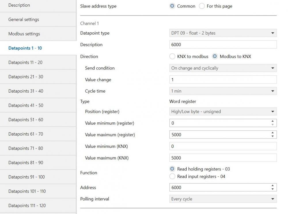

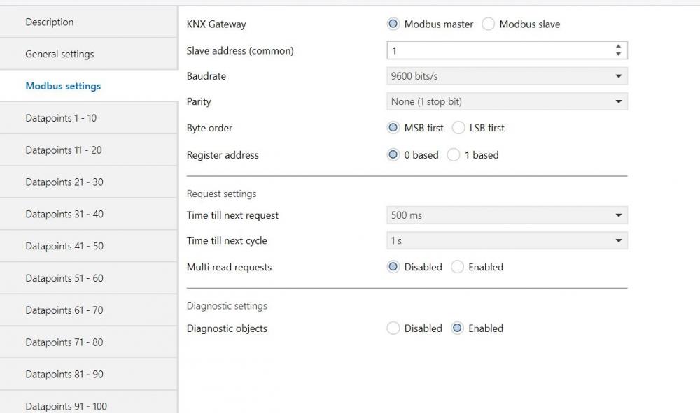

  2. Jeg siterer bare supporten fra produsenten i litaugen, jeg skal ikke påstå at de har rett men de har iallefall svart nei på spørsmålet om det er samme bus på HMI og A/B terminalene. Nå skal det sies at svarene jeg fikk ble kortere jo mer avanserte spørsmålene ble, man vet aldri hvem som sitte og svarer slike support adresser. Men det vil jo være klønete å svare feil på en påstand. Måten displayer blir koblet tilsier at det ikke er modbus med tanke på ende motstand, men protokollen kan jo være lik, de har jo begrenset kabellengden. Jaja, nok om det. Modbus grensesnittet jeg bruker er ett modbus-rtu til knx interface. Legger ved bilde av oppsettet av modbus busen samt ett bilde som viser hvordan hvert poll settes opp. Jeg har ingen monitorering på dette annet enn det interfacet måtte sende ut av ferdig dekodet data, noe jeg foreløig ikke har fått til å virke. Forøvrig har jeg prøvd litt forskjellig av innstillinger men kanskje ikke den rette kombinasjonen.Har også forsøkt å endre baudrate på aggregatet samt bytte polarisasjon. Er desverre ikke hjemme igen før om noen uker så får ikke testet så mye til da. Venter også ett kina-interface til da for å feilsøke. Er det noen som har screenshoot av modbus poll testing med VSR-300/500?

  10. Ja jeg forsøker jo å matche opp disse innstillingene men får ikke noe svar på poll. Jeg har slaveadresse 1 på aggregatet, det burde vel ikke være noe problem? Gatewayen min gir ikke feilmeldinger, den er laget slik at registre som blir pollet blir sendt ut på knx busen. Jeg får ingenting sendt ut. Jeg har aktivert diagnose objekter som forteller om gatewayen mottar resons fra modbus slave eller ikke, denne har jeg aldri fått til å gi ut ok, alarmen på denne er alltid aktiv. Hvis du ser i manualen på gatewayen fra side 9 (K.1.2) er det vist hvordan man setter opp hvert register som skal polles, jeg er usikker på om jeg har satt dette korrekt. Gatewayen er designet slik at hvis den feiler så vil den ikke spørre etter det neste registeret i hver serie (datapoint 1-10, 11-20 etc). Det er listet flere måter å sette opp polling av hvert register og jeg ser etter hvordan dette må settes opp. Såvidt jeg har skjønt er alle registre 16bit på nye vsr-500 aggregat (etter 2017).
  11. Jeg har kun forsøkt å polle registre. Jeg har forsøkt med forskjellig baurdater, paritet, polaritet, MSB/LSB first og adress type (0/1). Ser du skriver at man skal bruke holding registre og ikke input registre, husker ikke hva jeg har brukt. Manualen til gatewayen min finnes her, der ser du på side 3 hvilke innstillinger som kan settes: https://www.weinzierl.de/images/download/products/886/Weinzierl-886-KNX-Modbus-RTU-Gateway-5256-Manual-EN.pdf
