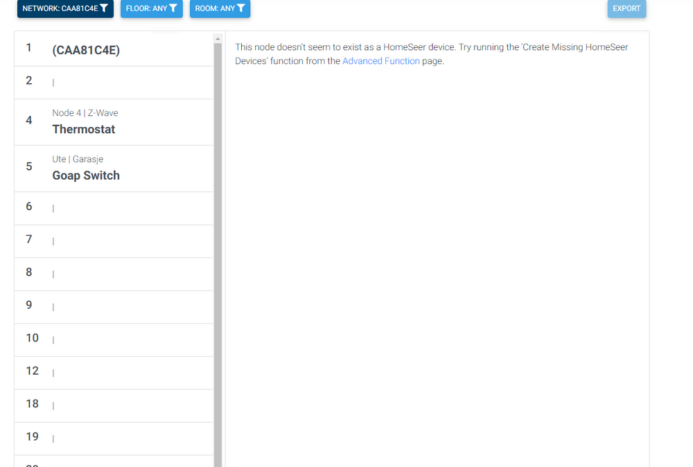

	Har ikke lagt merke til dette tidligere, men nå etter en helt clean install av HS4 så merker jeg at z-wave noder forsvinner fra Node Information (og da også på z-wave tabben på devicen). Hvis jeg kjører en rescan så kommer den tilbake, men da med en duplikat root enhet - alle de andre enhetene ligger med den "gamle" root enheten. Noen andre som har vært borti denne, kjedelig å ha masse duplikater liggende? De som har navn nå har jeg kjørt en rescan på..
