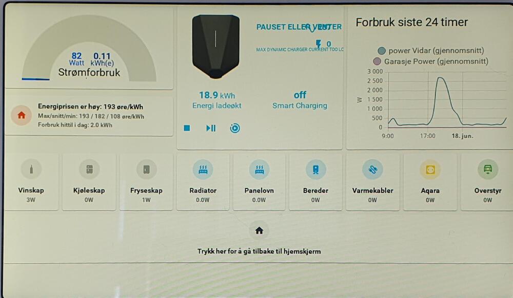

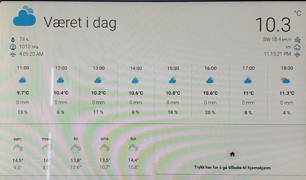

  11. Selv bruker jeg Google Nest hub 2. gen til å vise instrumentbord fra Home Assistant ved hjelp av "casting". Jeg kan veksle mellom ulike instrumentbord direkte fra Google Nest hubben og bildene er dynamiske. Kan også slå av og på brytere, endre temperatursettpunkt, m.m. Det skal være mulig å vise websider, som f.eks T-banetabeller, men har ikke forsøkt å sette opp dette.
