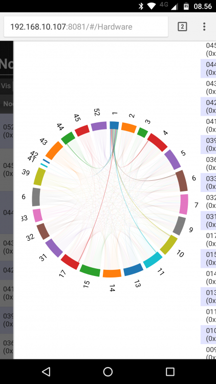

  2. Kjører siste stabile versjon av Domoticz på en Raspberry UZB1 med for det meste Fibaro enheter samt noen Nexa plugger og Qubino termostater. Når jeg kjører en scene i Domoticz. Kan det til tider være store forsinkelser i nettverket. Den sender feks AV til omtrent 20 noder. Da førstemann i rekkene på scene går av med en gang, mens de resisterende feks 15 nodene henger igjen. Går på det verste 30 sekunder før resten skrur seg av. I loggen står det at den får timeout fra neste node i køen. Det kan variere fra node til node. Andre ganger, kan det gå nesten momentant.. Bilde viser hvem kontroller ser Effekt rapportering i Fibaro nodene er deaktivert. Kjørte tidligere Domoticz på en Windows maskin med færre noder enn hva jeg har i dag. Da var UZB1 stikken også plassert et annet sted. Det kunne være like store forsinkelser da også.

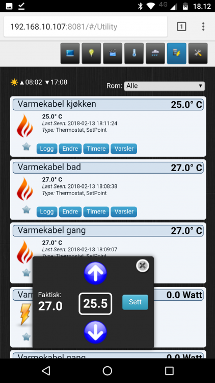

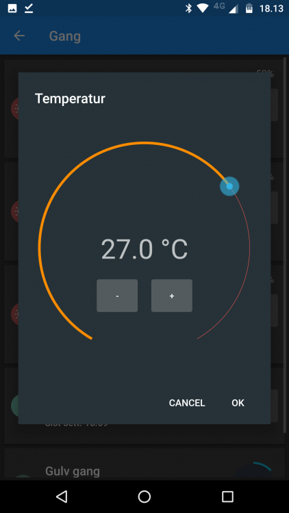

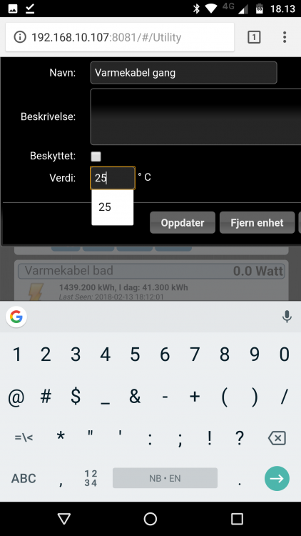

  4. Har 2 stk Qubino ZMNHID1, som i for seg fungerer helt utmerket! Problemet er at jeg ikke får endret temperatur i nettleseren.. eller, jeg får endret temperatur der.. bare via enten OZWCP, eller i oppdater funksjonen på 'endre' knappen i set point brikken.. Har noen bilder under som kan gjøre det enklere å se problemet ? Første bilde er i appen. Der fungerer det helt fint å sette en temperatur. Andre bilde fungerer det ikke å sette temperatur (eller faktisk av og til) Tredje bilde fungerer det å sette temperatur Jeg har også en multireg termostat, som ikke har det problemet

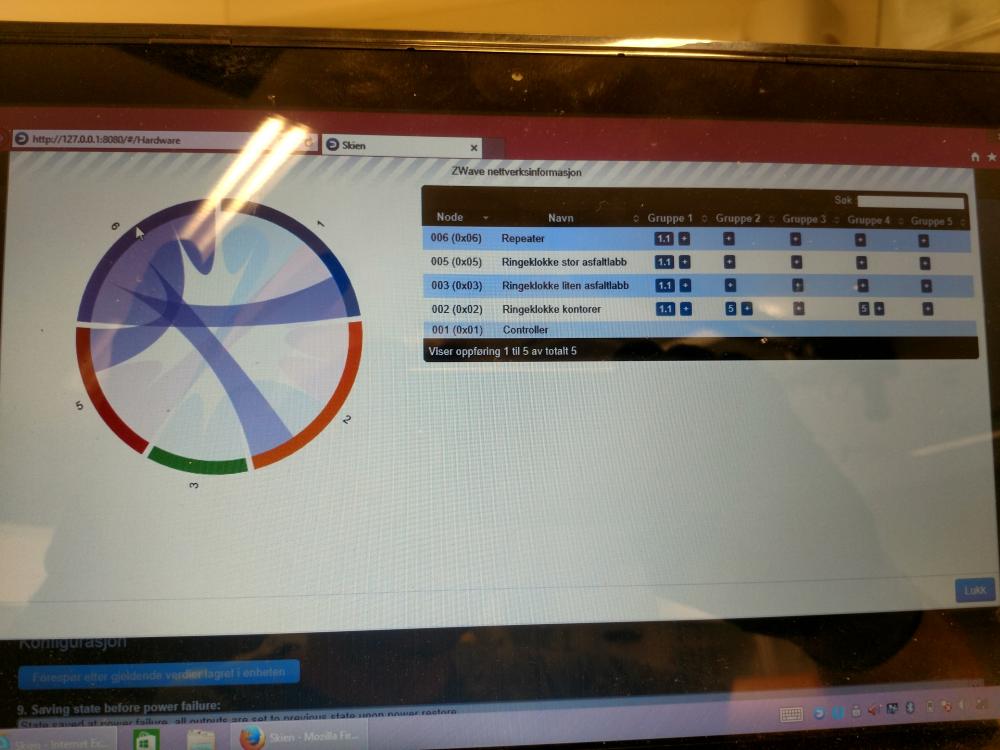

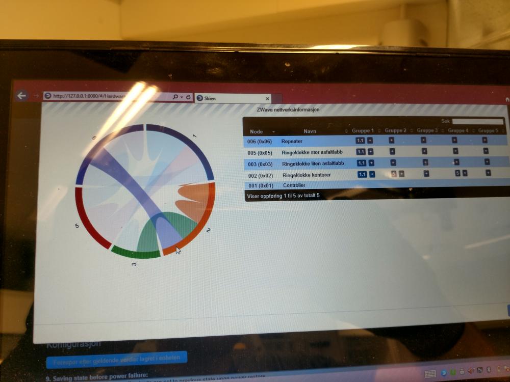

  10. Har 4 stk Fibaro FGS-223 (dobbel rele) hvor jeg prøver å assosiere gruppe 2 (S1-On/Off) og gruppe 4 (S2-On/Off) med de andre nodene. I det tilfelle her, er det node nr 2 som skal sende sin status til node nr 5. Node nr 2 ser ikke node nr 5 direkte. Så jeg plasserte en til 'kun' for videresending. Etter at nettverket er reparert. Ser jeg på kartet at node 6 set node 2 og node 5.. men skjer absolutt ingenting når releutgangen på node 2 er på! Har prøvd å ekskludert og inkludert de igjen. Men hjelper ingen ting.... Ser at det er noe parameter som kan justeres på, men ser ut som de står riktig på default! Hjelp ? Beklager at jeg ikke tok screenshot
