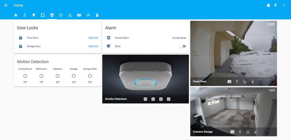

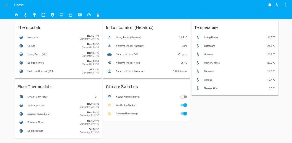

Dennis87 Skrevet 1. juni 2018 Forfatter Del Skrevet 1. juni 2018 (endret) Får oppdatere denne litt. Fått gjort litt siden sist. Ryddet litt opp i home assistant gui på grupper osv og lagt til flere smartenheter og automasjoner. Ting som er gjort siden sist. - flere sensorer og dimmere - Dørlås - heatit varmekabel termostat (Satt opp med måling av forbruk selv om det er v1) - Oppgrader alarmsystem med sirene og flere sensorer. - Nest røykvarslere i stue, oppe og garasje som er koblet mot hass. Går brannalarmen blir alle lys skrudd på er det kveld, samt led lys i trapp bytter til maks styrke og grønn for å vise veien ned og ut. - Måling av forbruk på flere ting som bla elbil. - styring av downlights ute på huset og garasje basert på høyde av solnedgang/oppgang - "husmoduser" og automatisk styring av disse, så går i nattmodus osv av selg selv men kan også overstyres ved behov. - Styring av Mitsubishi Varmepumpe (Kaiteki). Her har jeg satt opp en ganske avansert automasjon som styrer om den settes i kjølemodus, varmemodus eller vifte samt vinkel på spjeldene basert på utetemp, temp oppe og nede, temperatur forskjell mellom oppe og nede (eks varmt oppe og en del kaldere nede går bare vifte på og kaster varmluft ned (Pumpa står i trappeoppgang så kan varme/kjøle begge steder) Er det veldig kaldt i kroken i stua går også en ekstra varmeovn på for å hjelpe. Er også satt opp feriemodus, nattmodus, bortemodus samt at den kjører en ekstra boost med varme om morgenen hvis det er kaldt ++ Gått mange timer med knot her ? Det er det jeg kommer på Slik ser det ut nå. Endret 1. juni 2018 av Dennis87 1 Siter Lenke til kommentar Del på andre sider Flere delingsvalg…

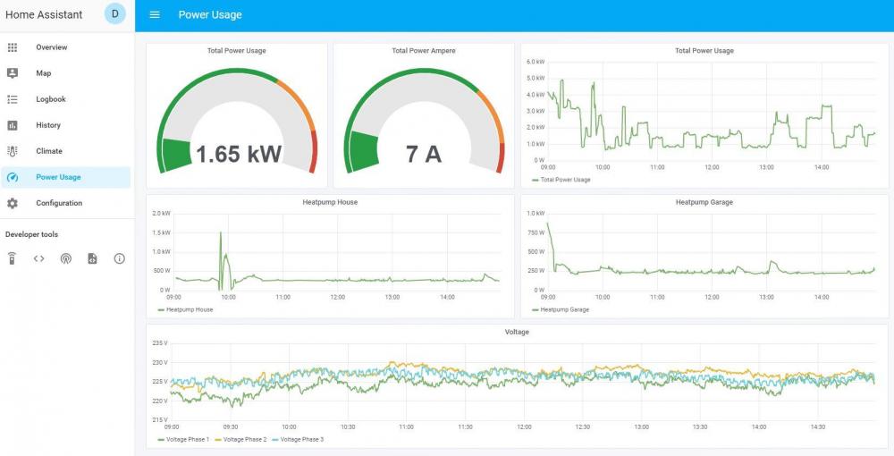

Dennis87 Skrevet 16. august 2018 Forfatter Del Skrevet 16. august 2018 (endret) Blir bare mer og mer glad i Lovelace, når det kommer til muligheter for å overvåke ting bedre og gjøre det mer brukervennlig på eks tablet på vegg Fått satt opp litt mer fancy oppsett nå på alarm panel, varmepumpe, batteri på bilen og forbruk av strøm i huset. Veldig enkelt å sette opp. Endret 16. august 2018 av Dennis87 Siter Lenke til kommentar Del på andre sider Flere delingsvalg…

Dennis87 Skrevet 13. september 2018 Forfatter Del Skrevet 13. september 2018 (endret) Noen oppdateringer Flyttet Home Assistant til en Synology Nas (916+) kjører i Docker. Stor forbedring fra Pi3+ som jeg brukte før. (En reboot av hass tar nå ca 5-7 sek) og mye raskere å hente opp logger, historiske data osv. Lagt til en noen nye enheter også som bla Heatit Ztherm2 for stue, kjøkken og spisestue så gulvvarme kan styres bedre. (Var bare effektregulatorer før som var veldig kjipt) Er også så å si ferdig med Lovelace oppsettet som brukes på tablet/mobil. Rask tilgang og oversikt til det som blir mest brukt Har også fått satt opp Google Assistant på Norsk mot Home Assistant. Fungerer bra men uvant å si Ok Google og ikke Alexa Endret 13. september 2018 av Dennis87 2 Siter Lenke til kommentar Del på andre sider Flere delingsvalg…

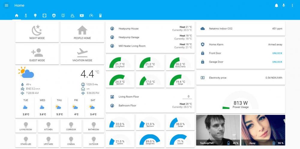

tjwesterby Skrevet 14. september 2018 Del Skrevet 14. september 2018 Inspirerende Dennis! Jeg liker det veldig godt og har mye av samme tankene for mitt system Blir gøy å prøve dette ut. Mangler bare sonos støtte for Google Home (mer enn via IFTTT) så blir det full Google Home installasjon hos oss Veldig pent oppsett også. Har du kombinert button-card med animated weather på hovedsiden? Clean og pent! Har du installasjonen på github? Siter Lenke til kommentar Del på andre sider Flere delingsvalg…
Dennis87 Skrevet 15. september 2018 Forfatter Del Skrevet 15. september 2018 Er button-card og animated weather på forsiden ja Har det ikke på github, får se om jeg legger det ut etterhvert. Bare rydde litt opp i config filene først. Siter Lenke til kommentar Del på andre sider Flere delingsvalg…
