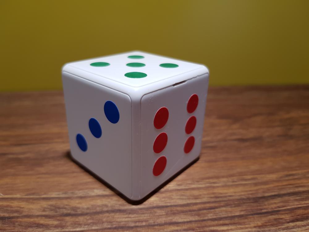

MiCube er en dings som har 6 sider, som en terning. Den registrerer hvilken side som er opp, og hvilken side den var på før den ble snudd. Skyver du den langs bordflaten, så rapporteres det også. I tillegg rapporterer den rotasjon om z-aksen. Dette må jo kunne brukes til noe smart! :)
Jeg kjøpte røde, grønne og blå klistrelapper på eBay men det får man sikkert fatt i flere steder.
I videoen under styrer jeg RGB-lys med å bytte side, dobbelt-tap, og rotasjon. Dessverre autokorrigerte kameraet hele tiden for lysstyrken slik at man ikke får et veldig godt inntrykk av at det fungerer. Men det gjør det! ;)
