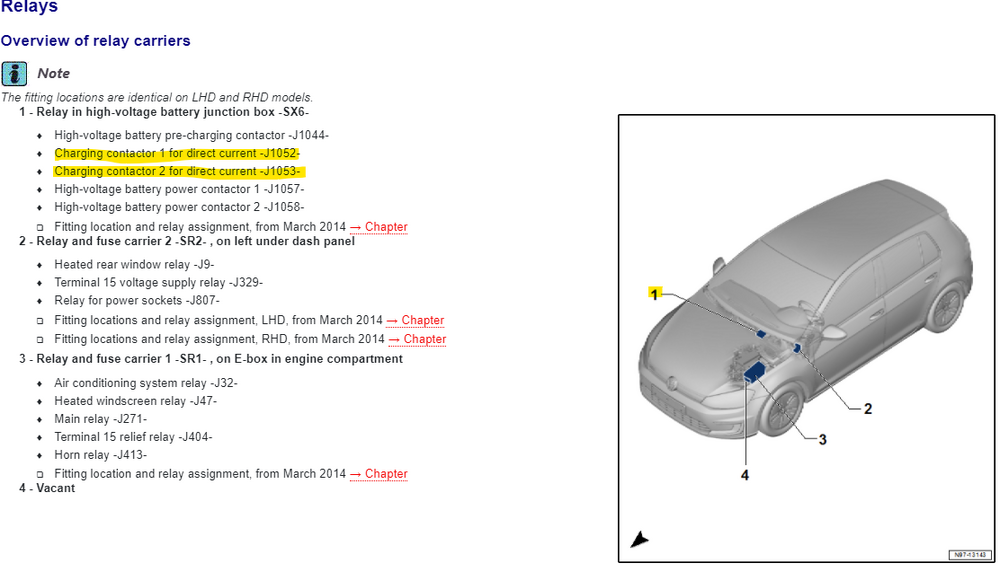

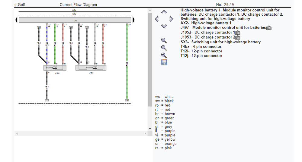

kjetilsn Skrevet 28. mars Rapporter Del Skrevet 28. mars On 25/03/2022 at 13:10, stigvi said: Vi trenger en bil vi kan "åpne opp" Enig:) , kanskje ikke den eneste måten å finne ut at det, men absolutt den kjekkeste. I mellomtiden skal jeg kikke i ELSA og se om jeg finner ut av noe for egolf, melder tilbake om evt funn. Siter Lenke til kommentar Del på andre sider More sharing options...
kjetilsn Skrevet 28. mars Rapporter Del Skrevet 28. mars Ja, som @petersv sier er det kontaktorer. Lurer fremdeles på om det la seg gjøre å få styrt de slik at batteriet kan tappes (feks gi beskjed over pilot om at DC lading skal til å starte) eller om det da i beste fall må oppdateres programvare for å få støtte. https://www.kolhosniki.ru/elsaonline&marke=V&modelljahr_numerisch=2016&karosserie=BE1&mkb=EAGA&gkb=PKK&dir=slp&elsalang=en-GB&ver=150217 Siter Lenke til kommentar Del på andre sider More sharing options...
