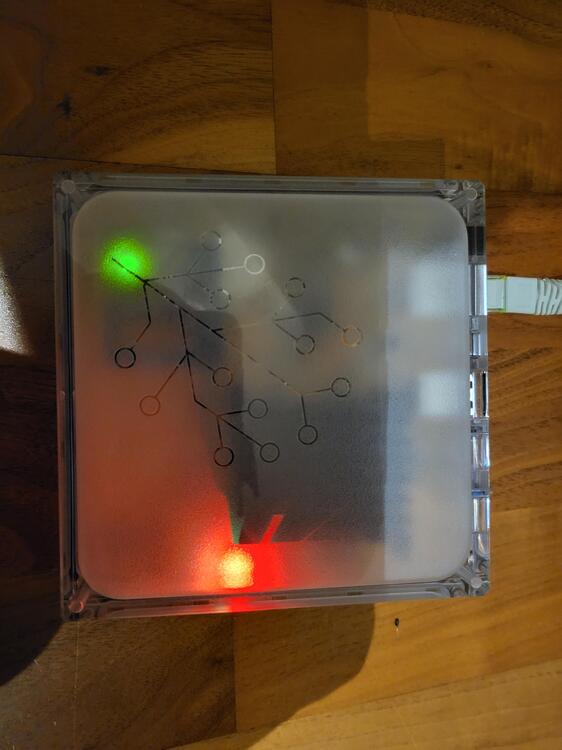

Da var den nye yellow kommet i hus og det var ganske problemfritt med overføring av  all data.
Også betraktelig raskere en raspberry pi 4 som jeg har brukt til nå , men det var jo også forventet  B|

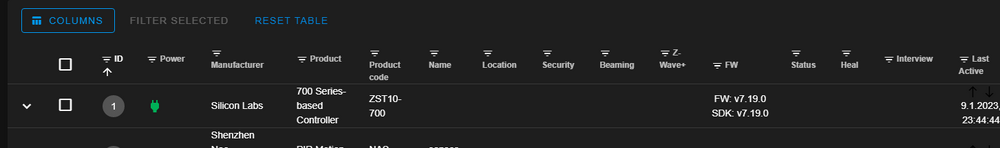

Har FW: v7.18.2
haraldov skrev (19 minutter siden):
Takk @xbmc.tt . Jeg skal oppgradere til v7.18.2. Jeg tror jeg også må prøve z-pi7 på nytt på min HA Yellow. Har en mistanke om dårlig z-wave dekning til FGD212 dimmerene.
ser d har kommet  v7.19  her er link jeg brukte den zwave_ncp_serial_api_controller_BRD4208A.gbl
https://github.com/SiliconLabs/gecko_sdk/blob/gsdk_4.2/protocol/z-wave/Apps/bin/gbl/zwave_ncp_serial_api_controller_BRD4208A.gbl
vis du skal ha v7.18 da må du til https://github.com/SiliconLabs/gecko_sdk/tree/gsdk_4.1/protocol/z-wave/Apps/bin/gbl

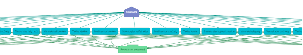

haraldov skrev (På 9.1.2023 den 20.42):
meldinger i loggen om at z-wave controller hadde gjort inntil tre forsøk på å slå av eller på takspotlys som styres av Fibaro Dimmer 2 (FGD212), som ikke hadde svart tidsnok
Tror jeg fant ut at det nå. To tiltak var nødvendig:
1) Endre rapportering av lys, fuktighet, temperatur på Aeotec Multisensor 6 fra hvert 30 sekund til 300 sekund (5 min). Endre Heatit Z-trm3 rapportering av temperatur reporting interval fra hvert 60 sekunder til 300 sekunder (5 min) og Meter report interval fra 90 sekunder til 600 sekunder. Fibaro Power Plug rapporterer også vel mye. Endret Power reporting interval fra 30 sekunder til 300 minutter. Se her for mer informasjon om hvordan få bedre z-wave nettverket: https://zwave-js.github.io/node-zwave-js/#/troubleshooting/network-health
2) Antennenpisken på Fibaro Dimmer 2 måtte flyttes litt på slik at den ikke lå bak metalldekselet til bryteren, men heller utenpå metalldekselet. Dette gjorde at antall failed pings ble redusert og jeg fikk høyere Rating.
Dette fant jeg ut ved å bruke Zwave JS UI -> Network Graph -> Check Health på Noden. Se her for mere informasjon om verktøyet Nodes Healthcheck som er et meget godt verktøy: https://zwave-js.github.io/zwave-js-ui/#/usage/nodes_healthcheck.
Her ser dere et bilde av Health check av Taklys stue før antennepisk ble flyttet på.
Likevel var ikke dette bra nok. Etter å gjort en del forsøk med og uten plastdeksel på HA Yellow fant jeg ut at plastdekselet skjermet antennen på Zi-Pi7 for mye til at jeg ville få Rating 10/10. Så jeg har nå byttet over til Aeotec Z-Stick Gen 5+ med vinklet usb mens jeg venter på den bestillte Aeotec Z-Stick 7, som skal erstatte Gen 5+.
Her ser dere et bilde av Health check av Taklys stue med Aeotec Z-Stick Gen 5+ med vinklet usb som controller på min HA Yellow.

etter d siste oppdatering (z-pi7 firmware 7.19) alt fra fibaro er dårlig med Z-pi7 men resten fungere perfekt ,prøvde å legge inn en wall plug på nytt også  men fikk ikke til men avstand 1cm fra 😞

Sjekk også med "Network Graph" hvor mange hops enhetene bruker for å nå kontrollen. Her ser du hvordan mitt zwave nettverk ser ut når jeg bruker z-stick7 som kontroller. Flere av zwave enhetene har mer enn tre til fire hops frem til kontroller. Dette gir pakketap da ikke alle routere svarer kjapt nok.
Her er et bilde at zwave nettverket når jeg bruker z-stick5. Det er bare en hop fra zwave enhet til controller og jeg får ikke meldinger om pakker som er tapt.
