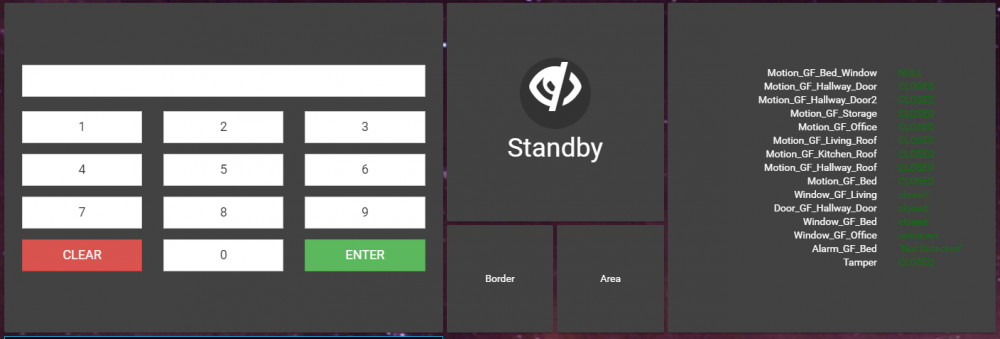

Da har jeg lekt meg enda mer med HabPanel og må si meg fornøyd med mulighetene for tilpasning av widgets og muligheten for å lage egne er jo kjekkere enn jeg trodde.
Til nå har jeg lagt til en tilstedeværelse widget.
Scene selector
og Alarm widget som viser status samt laster dashboard for alarm kontroll dersom du klikker på det.
Trenger fortsatt litt finpuss, men jeg ser at dette fort kan bli mitt nye primær UI.
Legger ut import fil når jeg får ryddet litt i koden på de.

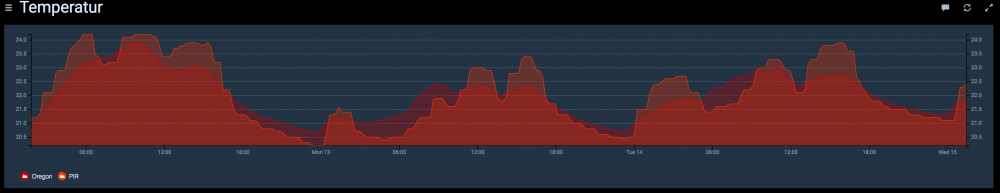

Jeg har lekt meg litt med HabPanel nå og ser at det er veldig lett å få til fine grafer.

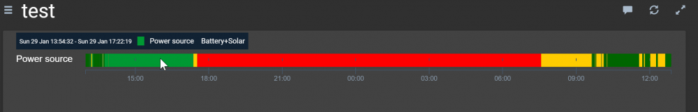

Den nye TimeLine widgeten kan også bli veldig nyttig fremover.
