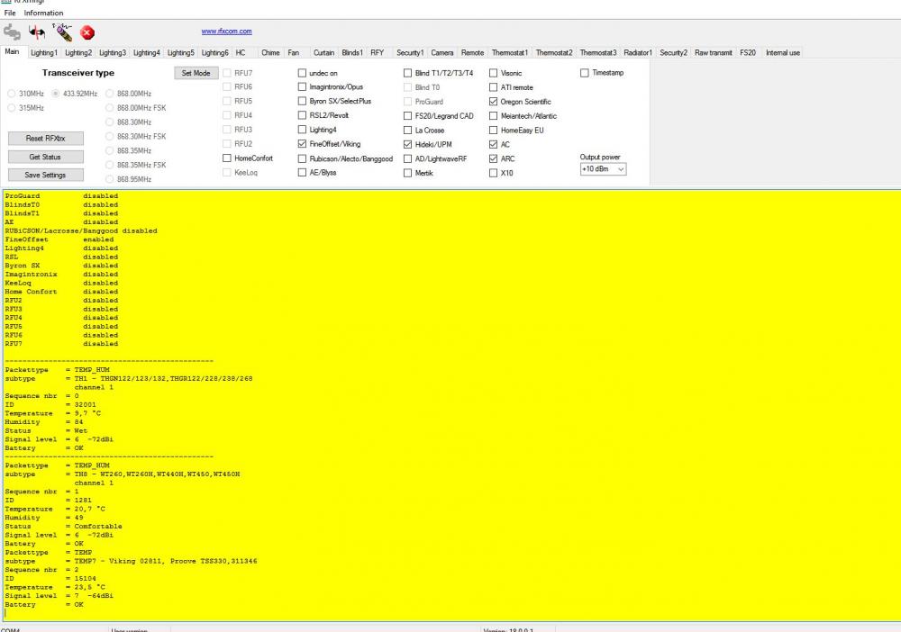

Jeg har tre av den biltema typen, men foreløpig bare fått til 2 stk samtidig. Prøvd ut og inn med batterier flere ganger. Men lar seg ikke bli registrert i domoticzen. Kan være jeg er uheldig med den siste dog  men sånn er det vel med de som har veldig fornuftig pris ^^
Endret av Hr Kotelett
Ang. biltema sensoren. Fikk jeg beskjed fra Bert at den ikke fungerte, og at jeg burde sjekke listen over fungerende enheter før jeg kjøpte...
Så jeg kjøpte inn 15 stk fra kina... Som gjenkjennes som Viking. Fungerer feilfritt.
