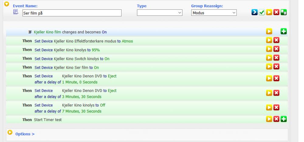

bjwanvik Skrevet 29. november 2017 Del Skrevet 29. november 2017 Her har du eventet mitt: Ser jeg ikke hadde gjort noe med receiveren. Nå som BLDenon-plugin er blitt 100% stabil (egentlig er det vel receiveren da, da plugin fikk støtte for seriell istedenfor bare ethernet) hadde det ikke vært noe som helst i veien for å styre den med det samme. Jeg har alle effektforsterkerne, receiver og DAC stående i rack i rommet ved siden av kinoen, så fjernkontroller benyttes i liten grad uansett.. Siter Lenke til kommentar Del på andre sider Flere delingsvalg…

bjwanvik Skrevet 29. november 2017 Del Skrevet 29. november 2017 Jeg har en AVR-X5200W, og det er akkurat like ustabilt der som på de eldre... Kom en firmwareoppgradering for litt siden, men sto ingen ting om bedre nett der. Funker kjempefint over seriell ihvertfall!Fikk også til fjernkontroll med en slik forlenger, men det bruker jeg kun for å skifte lydmodus. (Har ikke sett at BLDenon har støtte for dette enda, og det ER veldig stor forskjell på de forskjellige modusene dersom den mot formodning skulle se hva det er som faktisk sendes - alternativt er Atmos-upscaleren veldig bra i mange tilfeller der filmen ikke har Atmos lydspor. ) Siter Lenke til kommentar Del på andre sider Flere delingsvalg…
