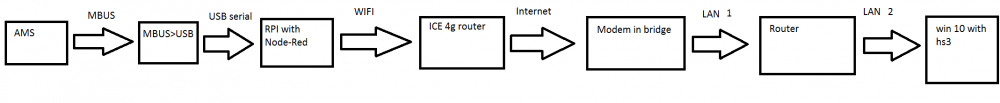

0 Salvesen Skrevet 12. april 2018 Skrevet 12. april 2018 (endret) 5 minutter siden, xibriz skrev: Finnes det noen gode brokere i skyen? Hva bruker dere som ikke har satt opp egen? Jeg skal sette opp avlesning av farmor sin strømmåler slik at min far og onkler kan følge med på forbruket. Men det er uaktuelt å sette opp noe lokalt der, og jeg vil helst ikke slippe de inn på min broker Hei, Jeg holdt på med dette i går og kom frem til at cloudMQTT er den mest "omtalte". Jeg har klart å connecte fra node-red til broker, men har problemer med å koble client mot den(HS3 plugin). Fortsettelse førlger senere i dag... Problemet mitt er at jeg har måler 3 etasjer ned fra leiligheten min, ikke Ethernet ned. Har 4g ruter i boden(10 meter fra måler) hvor jeg har installert en rasp.pi. Jeg får dog ikke åpnet porter på ruteren og må gå via cloudMQTT(tror jeg). Endret 12. april 2018 av Salvesen 1 Siter

0 Salvesen Skrevet 12. april 2018 Skrevet 12. april 2018 Akkurat nå, xibriz skrev: Hvis oppsettet ditt er RPi -> 4g ruter og "annen ruter" -> MQTT broker så må RPi sende til IP på "annen ruter" og "annen ruter" må ha port forwarding til MQTT broker. Det var slik jeg tenkte i utgangspunktet også, men så ble jeg tipset om at det var RPI det måtte åpnes. Om jeg må åpne på inngangssiden er det mindre problem(eller, ett større sikkkerhetsproblem. Men det er nå så). Oppsettet mitt er: Forstår da at port må åpnes i modem å ruter og ikke 4g? Jeg fikk inntrykk av at det måtte gå andre vei. Siter
0 xibriz Skrevet 12. april 2018 Forfatter Skrevet 12. april 2018 (endret) MQTT-porten (standard 1883) må være åpen i den retningen dataen flyter inn mot MQTT-broker. Hvis det kun skal flyte data fra RPi til MQTT-broker må porten være åpen i "Router". Hvis det skal flyte data begge veier (fra MQTT-broker til RPi) må også porten være åpen i 4g router. Her holder det altså å åpne 1883 i Router å gjøre en port forwarding på 1883 til den LAN2 IP som MQTT-brokeren har. "Modem in bridge" skal slippe gjennom all trafikk så her trengs ingen endringer. Endret 12. april 2018 av xibriz Siter
0 Salvesen Skrevet 12. april 2018 Skrevet 12. april 2018 1 minutt siden, xibriz skrev: MQTT-porten (standard 1883) må være åpen i den retningen dataen flyter. Hvis det kun skal flyte data fra RPi til MQTT-broker må porten være åpen i "Router". Hvis det skal flyte data begge veier (fra MQTT-broker til RPi) må også porten være åpen i 4g router. Her holder det altså å åpne 1883 i Router å gjøre en port forwarding på 1883 til den LAN2 IP som MQTT-brokeren har. "Modem in bridge" skal slippe gjennom all trafikk så her trengs ingen endringer. Ikke rart jeg ikke fikk noe ut av det da Trenger bare å pushe opp til HS3. Kanskje det løser seg fint i dag likevel da Siter
0 ZoRaC Skrevet 12. april 2018 Skrevet 12. april 2018 2 minutter siden, xibriz skrev: Hvis det skal flyte data begge veier (fra MQTT-broker til RPi) må også porten være åpen i 4g router. Nja, det stemmer vel ikke? MQTT-klienten er jo den som kobler seg til brokeren og da er jo tilkoblingen etablert. Da flyter jo data begge veier? 1 Siter
0 xibriz Skrevet 12. april 2018 Forfatter Skrevet 12. april 2018 1 minutt siden, ZoRaC skrev: Nja, det stemmer vel ikke? MQTT-klienten er jo den som kobler seg til brokeren og da er jo tilkoblingen etablert. Da flyter jo data begge veier? Jess! Siter
0 Salvesen Skrevet 12. april 2018 Skrevet 12. april 2018 1 minutt siden, xibriz skrev: Jess! Men, må portene åpnes begge veier? Det er ikke mye info å finne på dette på nett føler jeg. Siter
0 ZoRaC Skrevet 12. april 2018 Skrevet 12. april 2018 Akkurat nå, Salvesen skrev: Men, må portene åpnes begge veier? Nei, portene må bare åpnes i tilkoblingsretningen. 1 Siter
0 xibriz Skrevet 12. april 2018 Forfatter Skrevet 12. april 2018 Akkurat nå, Salvesen skrev: Men, må portene åpnes begge veier? Det er ikke mye info å finne på dette på nett føler jeg. Nei, @ZoRaC har rett. Porten må kun åpnes/forwardes i ruteren foran MQTT-brokeren! Siter
