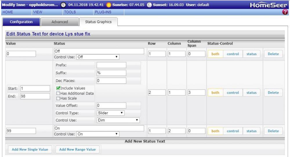

Fann endeleg ein work-around for lys som ikkje er dimbare til å dukke opp som lys i Google Home.
1. Lag ein ny virtuell device med samme eigenskapane som ein Fibaro 2 Multilevel Switch (gadd ikkje lage til status grahics, men status text er viktig).
Spoiler

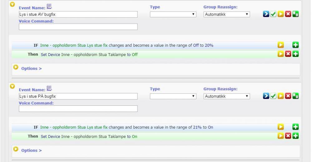

2. Lag events for å skru av og på den faktiske fysiske devicen som skal kontrollerast ved hjelp av den virtuelle devicen. Merk at eg har valgt at om lysstyrke kjøkken (voice-kommandoen til GH) er satt til 0-20% så skal devicen stå av, og om den er 21-ON% skal lyset stå på. Merk at ON er 99%. Edit: i skjermdumpen under står det 20%-ON, det skal eigentleg stå 21%-ON.
Spoiler
3. Deaktiver voice command på dei "gamle" devicane som kun dukka opp som brytarar i GH, så du ikkje har dobbelt opp.
4. "Okei Google, synkroniser mine enheter".
5. Ta-daaaaa.

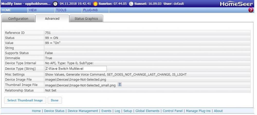

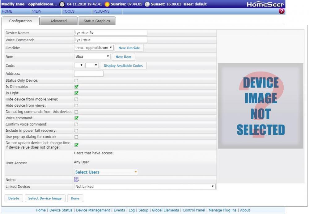

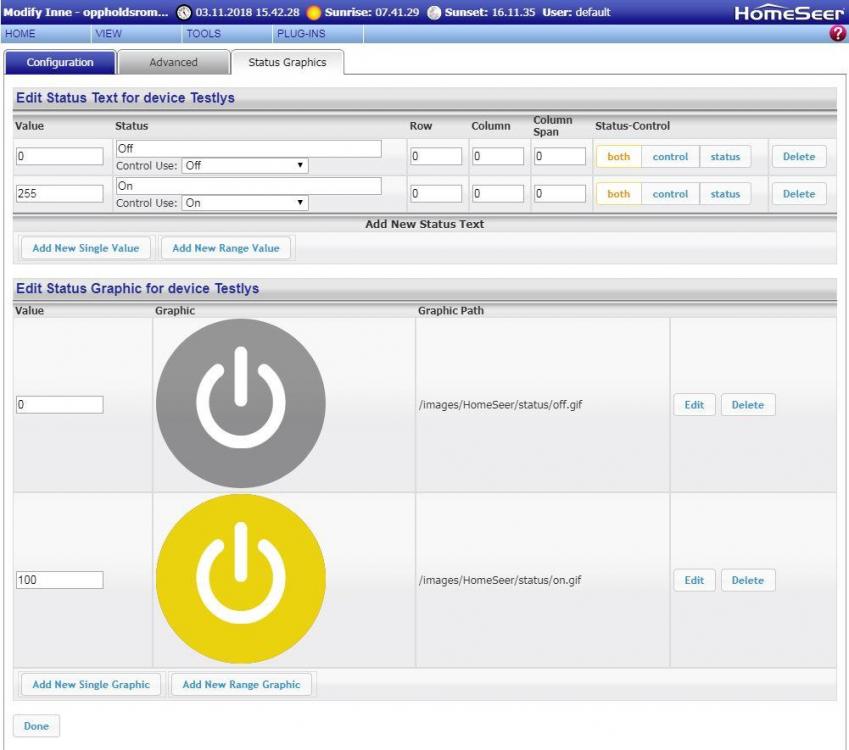

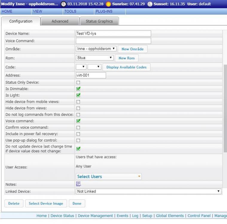

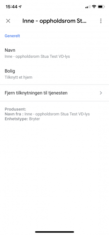

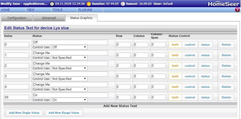

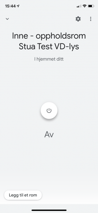

Nå har jeg satt opp eksakt likt som deg, @Zulboom. VD'en dukker ikke opp i GH. Ser at du ikke har krysset av for "Is light". Jeg har prøvd både med og uten. Alle andre enheter har jeg valgt bort "Voice command" på, så jeg ser at enhetene synkroniseres. Har også prøvd å unlinke/linke Homeseer på nytt i GH. VD'en dukker ikke opp, men alt annet jeg krysser av "Voice command på."
Dette var ikke spesielt frustrerende. ? På meg virker det litt bingo hva GH får med seg.
VD:
Spoiler
01.thumb.JPG.2178e0e4f4a0feda41dc00306919ca03.JPG02.thumb.JPG.57f564ea6b60b57427fbbfb3f9426376.JPG03.thumb.JPG.9152cb936a5e465f1739ba047ca6962a.JPG
Event:
Spoiler
Hmm. Einaste skilnaden på min og din virtuelle device (som eg ser) er at eg har sett alle rows, columns og column span til 0.
Utanom det er eg rådvill ?
Jeg har ikke rørt den VD’en siden jeg lagde den. Jeg har lekt meg med litt andre ting og tok en ‘sync my devices’ i dag. Da dukka VD’n opp. Google eller Homeseer må ha gjort noen tweaks som gjorde at det fungerte hos meg også. Jeg har en aktiv supportsak hos Homeseer ang. dette. Er kanskje der.

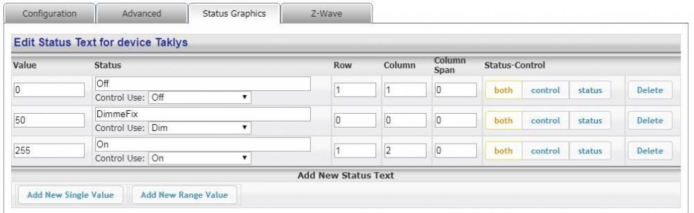

Her er en workaround for å få ikke-dimbare lys (som f.eks. Fibaro Single Switch) til å dukke opp som lys i Google Home:
Legg til en single value under Status Graphics, sett f.eks. 50 som value og sett Control Use til "Dim". Synkroniser GH med HS på nytt. Da fungerte det hos meg. :)
