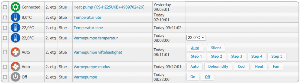

Guahtdim Skrevet 7. oktober 2020 Del Skrevet 7. oktober 2020 Siden jeg har fått låne login så har jeg kommet så langt at jeg kan hente ut data og vise. Men jeg tror jeg skal endre litt på devicer som blir laget. Panasonic har ikke noe info (som jeg kan se) om kompressorbruk og spjeld er lagt opp anderledes. Men de helt basistingene skal jeg nok få kontroll på (temperatur, av/på, mode) 2 Siter Lenke til kommentar Del på andre sider Flere delingsvalg…
Guahtdim Skrevet 9. oktober 2020 Del Skrevet 9. oktober 2020 Ifølge min beste tester @toonwolf så er jeg godt igang med noe som er riktig. Nå må det bare fikses litt så det fungere litt bedre uten at dere trenger å knote så mye som @toonwolfhar måttet. Og vips så er jeg på gang med enda en plugin som ikke står helt til navnet sitt 😄 1 Siter Lenke til kommentar Del på andre sider Flere delingsvalg…
toonwolf Skrevet 9. oktober 2020 Forfatter Del Skrevet 9. oktober 2020 2 minutes ago, Guahtdim said: noe som er riktig Dette kan bekreftes. I dag fikk jeg for første gang styrt min Panasonic HZ25UKE varmepumpe via noe annet enn med fjernkontroll eller det makkverket av en app som Panasonic har laget (Comfort Cloud). Alt fungerer via HomeSeer og status oppdateres hvert minutt. Takk til @Guahtdim som har tatt seg bryet med å gjøre dette og til og med til en enhet/utstyr som han ikke har selv engang! Siter Lenke til kommentar Del på andre sider Flere delingsvalg…

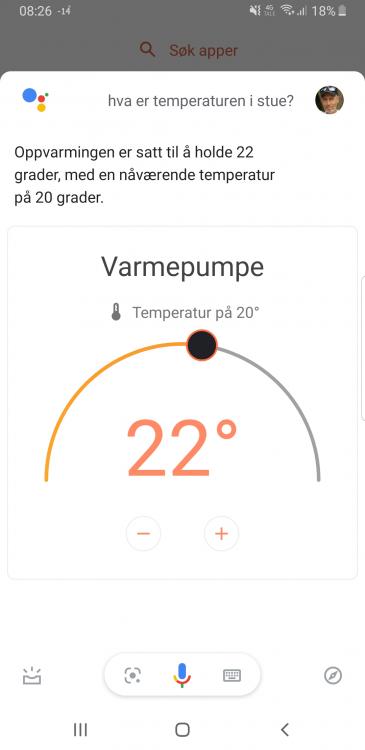

toonwolf Skrevet 30. januar 2021 Forfatter Del Skrevet 30. januar 2021 (endret) Oppdaget tilfeldigvis at Panasonic har laget støtte for talestyring både for GH og Alexa og at det har vært tilgjengelig helt siden 2019! Grunnen til at jeg ikke tenkte på dette da jeg fikk @Guahtdim til å legge til støtte for talestyring i Daikinseer plugin var vel at jeg ikke hadde tatt i bruk stemmestyring da jeg først fikk min varmepumpe i 2019. Integrasjonen som Panasonic har laget er jo "rikere" enn den du får via HS. Du kan blant annet spørre om status, endre forskjellige modus osv. Mer info https://www.aircon.panasonic.eu/NO_no/blog/na-kan-du-styre-varmepumpen-med-stemmen/ og https://www.aircon.panasonic.eu/GB_en/happening/new-voice-control/ Endret 30. januar 2021 av toonwolf Siter Lenke til kommentar Del på andre sider Flere delingsvalg…
