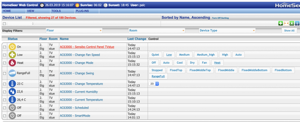

Hei.
Noen ide om hvorfor jeg ikke har noe "power" knapp i sensibo panelet, men en "Off" modus i "Change mode" i stedenfor?
Har en Mitsubishi Kaiteki 6300 koblet til denne Sensibo enheten. Jeg får til å skru av og på via Sensibo, men når jeg satte opp en Event til å skru av varmepumpen ved å endre device til "Off" skjedde det ikke noe, altså, varmepumpen er fortsatt på, og den rapporteres også til å være på, både i Sensibo, Mitshubishi sin egen "Mel cloud" og i HomeSeer. Det er jo korrekt, men hadde vært kjekt å kunne av/på fra HomeSeer.
14 minutter siden, pcarlsen skrev:
Hei.
Grunnen til at det ikke er on and off knapp, er fordi når man setter på en mode, så vil varmepumpen skru seg på.
Dette endret vi også for å være i tråd med HomeSeer termostat apiet, fordi off skal være med i mode. (Verdi 0)
Men Off virker her hos meg, både i event og direkte i device listen. (jeg ser endringene også i sensibo)
Får du skrudd av varmepumpen fra device listen? og er det kun i event den ikke fungerer.
Har du eventuelt et eksempel på eventet, og hvilken versjon kjører du av sensibo plugin?

Det ser ikke ut til å fungere nei. Når jeg trykker på Devicen direkte og velger Off som "mode" skjer det ikke stort. Jeg ser et par innslag i Eventlog, men det er det. Varmepumpen er fortsatt på.
Jeg kjører versjon 1.2.0.2 av plugin. HS versjon: HS3 Pro Edition 3.0.0.500 (Windows)

Jeg sjekket nå både linux og windows installasjonen, og det virker på begge plasser hos meg.
Kan du for sikkerhets skyld sjekke om du fortsatt har api nøkkelen på plass, og evt restarte homeseer?
API nøkkelen er på plass, HS er restartet, og det er ikke noen endring.
Jeg sjekket litt andre ting, og det virker som om ingen ting "tar" av endringer som gjøres via plugin. Om jeg endrer modus fra Heat til Cool, eller flytter temp fra 23 til 27 så ser jeg entries i Eventlog, men når jeg ser på devicene i HS igjen så er det satt tilbake til det de var tidligere, altså "Heat" og temperatur står til 23 grader som den var...
Jeg oppdaterte temp i sensibo app, refreshet HS etter 10 sek, da fikk jeg oppdatert temp "target" i HS, så den snakker åpenbart i allefall en vei med Sensibo...
Har du installert denne pluginen direkte, eller har du oppdatert.
Det var på et tidspunkt at vi gjorde en stor endring på dette, og da måtte man slette devicene i device listen, og vente på at de skulle gjenopprette seg før det fungerte.
Jeg ser nå i loggen noe som jeg ikke har sett før også, at jeg får nginx 502 bad gateway.
Lurer på om Sensibo har server problemer.
Sjekker litt mer.
Tja, noen tilfeller av at Sensibo gatewayen er nede må man vel regne med. Har så langt ikke sett noen tilfeller hos meg.
Jeg installerte den siste versjonen direkte da jeg nå nylig oppdaget denne plugin.
Jeg hører forøvrig at Varmepumpen piper slik den gjør når den mottar en kommando når jeg forsøker å utføre en handling via HS. Snodige greier må jeg si. Alt virker som om det fungerer akkurat som det skal, bortsett fra at endringene som blir "bestilt" ikke lagres.
Er du helt sikker på at den funskjonen som du prøver på fra Homeseer, faktisk fungerer fra Sensibo appen?
Jeg har 3 varmepumper og 3 Sensiboer, og på den ene varmepumpen så har jeg kun 3 modes. Heat, Cool, Fan.
Heat og Cool fungerer fint, men Fan fungerte ikke fra Homeseer.
Så sjekket jeg i Sensibo appen, og når jeg trykker på Fan mode, så kommer det bare et rødt kryss i Sensibo appen.
Så hos meg fungerer ikke den funskjonen på den ene varmepumpen, selv om man gjør det i Sensibo appen.
En siste ting ang at det piper men ikke skjer noe.
Dette opplevde jeg også noen ganger under testing, og måtte skru av og på varmepumpen med den vanlige fjernkontrollen, før jeg kunne bruke Sensibo appen igjen.
Virket som selve varmepumpen gikk i stå på en eller annen måte.

Maybe also try to delete the sensibo devices in the device list and let them recreate.
Can you tell me if it is from device list it fail, or if it is from event?
Have you latest version of Homeseer?
Mine are running on latest version, on both linux and windows, and i dont have any issue.2019-04-28_2110.thumb.png.566a46cff721c482da2ee17f162b0327.png
