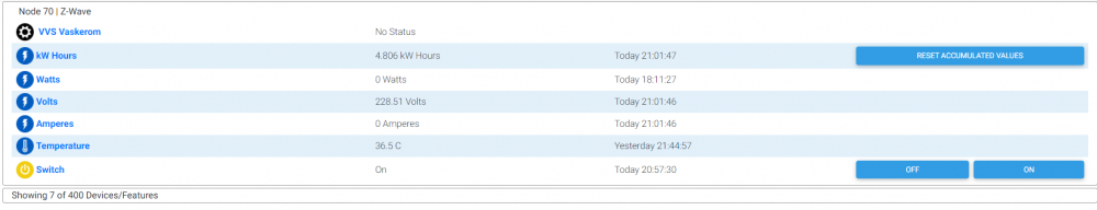

Tinge76 Skrevet 2. mai 2021 Del Skrevet 2. mai 2021 Prøver meg her. Har satt parameter 101 til 15 med 4 bytes. skal da opdatere alle data som watt, volt, ampere, og akkumulert. men ser kun Volt som endrer seg? Siter Lenke til kommentar Del på andre sider Flere delingsvalg…

Tinge76 Skrevet 3. mai 2021 Del Skrevet 3. mai 2021 6 timer siden, Moskus skrev: Ikke bombesikker på det, jeg tror den sender uansett, men devicen vil ikke bli oppdatert med mindre du har huket bort det alternativet. Eneblet å vise alle opdateringer i devicene til denne noden. Ser ut som den alle data utenom "Watts" med setting 15 på parameter 101 blir sendt nå. Prøvde paramter 101 setting til 4. som skulle være kun Watts, men ingen data blir sendt. Siter Lenke til kommentar Del på andre sider Flere delingsvalg…

Tinge76 Skrevet 4. mai 2021 Del Skrevet 4. mai 2021 Den sender Watts meldinger nå når VVS varmer, men ikke så ofte som Volts og Ampere (60s intervall). Når eg skrur av "switch" endres alle tre (watt,volt,amp) ved neste 60s intervall. Ikke instant som forventet. Siter Lenke til kommentar Del på andre sider Flere delingsvalg…
