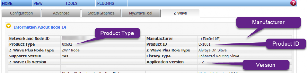

For å finne de parameterne som trengs for at plugin skal plukke korrekt XML for enheten så bruker man følgende 4 felter :
eksemplet over korresponderer med følgende XML fil:
<xml version='1.0' encoding="UTF-8">
<Device name="Fibaro Wallplug"  url="..." Manufacturer='0x10F' ProductType='0x602' ProductID='0x1001' version="3.2">
