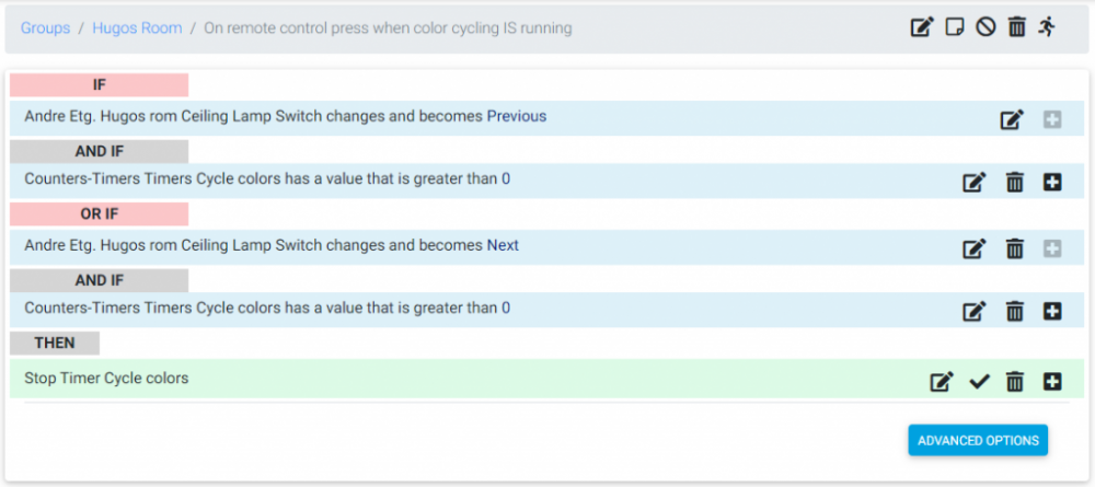

Sþnnen min þnsker diskolys i taklampa si, som har 3 stk Ikea TRÅDFRI RGB-pérer i seg som er lagt til og gruppert i Phoscon. Bruker JowiHue som plugin.
Planen min er Ă„ bruke et skript til Ă„ generere en tilfeldig farge, og deretter sette gruppen med pĂŠrer til den fargen.  Jeg Ăžnsker Ă„ bruke en timer som kjĂžrer skriptet hvert sekund, og som sĂžnnen min kan aktivere og deaktivere ved Ă„ trykke Previous/Next-knappene pĂ„ en Ikea TRÅDFRI fjernkontroll (On/Off, Dimmer Up og Dimmer Down er knyttet fra fĂžr i Phoscon).
Skriptet for Ä sette tilfeldig farge fungerer fint.  Men jeg har problemer med event-logikken.  SÄ langt tenker jeg at jeg trenger fire eventer:
1. En som trigger pÄ timer-verdi X, kaller fargeendringsskriptet, og setter timeren til verdi X-1 (slik at det trigger pÄ ny om ett sekund).
2. En som trigger pÄ Previous/Next-knappene hvis timeren IKKE gÄr (mao. at fargesykling ikke er aktiv), og deretter starter timeren.
3. En som trigger pĂ„ Previous/Next-knappene hvis timeren GÅR (mao. at fargesykling er aktiv), stopper timeren, rydder opp (setter varmhvitt lys og nuller timeren).
4. En som trigger pĂ„ On/Off-knappene hvis timeren GÅR, stopper timeren og rydder opp).
Den fÞrste fungerer tilsynelatende fint.  Timerverdi 0 indikerer at timeren ikke gÄr, og sÄ trigges det pÄ timerverdi 2 som setter timeren til verdi 1.  Tenker pÄ Ä kanskje endre logikken her, siden timeren ved oppstart i starten trenger to sekunder fÞr den trigger og endrer.
Det er den andre og tredje som lager problemer. Siden jeg ikke kan finne en mÄte Ä sjekke om en timer kjÞrer eller ei inni en event, bruker jeg timer-verdien. Det som skjedde var at HomeSeer hang og CPU-bruken gikk rett i taket. Lurer pÄ om det kanskje kan ha noe med den "equal to 0"-tiggeren, siden timeren vil forbli 0 et helt sekund, som kanskje leder til at eventen trigger igjen og igjen.
Er logikken min helt pÄ jordet her?  Takker for innspill.
Har du EasyTrigger?
I sÄ fall, et event som er «recurring» hvert sekund. En virtuell device for «kjÞrer»=ja/nei. SÄ bruker du ET til enable/disable event nÄr knappen trykkes (kan ogsÄ gjÞres med enlinjers script, om du ikke har ET).
EDIT:
Du bÞr bruke «set to», ikke «changes».
Endret av ZoRaC
Den er grei.  Men hvorfor, av ren nysgjerrighet?  SprÄklig er jo "is set to" og "changes and becomes" helt likt.  Eventuelt sÄ er forskjellen at den fÞrste er endret av noe annet mens den andre endres pÄ egenhÄnd.  Er dette forskjellen?
Med «changes and becomes» sÄ vil den ikke trigge om du trykker 2 ganger pÄ «next» etter hverandre, uten Ä trykke pÄ en annen knapp i mellomtiden. «Set to» trigger selv om samme knapp trykkes etter hverandre. :)
«Etter hverandre» kan vÊre dagesvis mellom - sÄ «next» vil ikke virke i dag, hvis siste knapp du trykket pÄ i forrige uke ogsÄ var «next».
