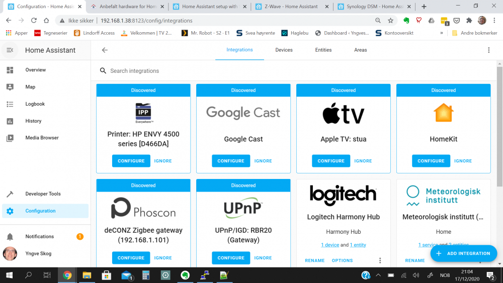

Hei! Jeg prøver å få zwave integrasjonen til å fungere på en DS218+. Om du har en zwave-stick koblet til har du noen tips til å få den til å "fungere"? Jeg får denne feilmeldingen:
2020-12-17 19:29:26.085 Always, OpenZwave Version 1.4.3469 Starting Up
2020-12-17 19:29:43.929 Info, Setting Up Provided Network Key for Secure Communications
2020-12-17 19:29:43.929 Info, mgr,     Added driver for controller /dev/ttyACM0
2020-12-17 19:29:43.929 Info,   Opening controller /dev/ttyACM0
2020-12-17 19:29:43.929 Info, Trying to open serial port /dev/ttyACM0 (attempt 1)
2020-12-17 19:29:43.929 Error, ERROR: Cannot open serial port /dev/ttyACM0. Error code 21
2020-12-17 19:29:43.929 Error, ERROR: Failed to open serial port /dev/ttyACM0
2020-12-17 19:29:43.929 Warning, WARNING: Failed to init the controller (attempt 0)
Aha, trykk på navnet ditt nederst til venstre og velg avansert modus.
Eller på person oppsettet og velg deg selv som administrator
Eller kanskje ikke. Kjører du i det hele tatt en supervisor? Du kjører i allefall på hardware som ikke er støttet, eller?
