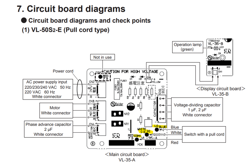

andremyr Posted January 14 Share Posted January 14 (edited) Har nesten samme utfordring. Kan man bruke Fibaro Smart Implant eller annen kontroller og overstyre et av kretskortene? PS: siden det ikke var helt samme utfordring, så har jeg laget et eget innlegg her: ? Brukermanual Fibaro Smart Implant https://manuals.fibaro.com/content/manuals/en/FGBS-222/FGBS-222-EN-T-v1.2.pdf Fibaro Smart implant: Allows for connecting sensors: - 6 DS18B20 sensors - 1 DHT sensor - 2 2-wire analog sensor - 2 3-wire analog sensor - 2 binary sensors. Edited January 14 by andremyr Quote Link to comment Share on other sites More sharing options...

Norseman Posted August 10 Share Posted August 10 Jeg styrer en VL-100 med en Shelly 2 PM i garasjen. Kobla meg inn imellom snorbryteren og motoren. Kan nå styre motoren i lav/høy modus, og i tillegg bruke snorbryteren, da de er tilkoblet inngangen på Shelly'en. Fungerer helt utmerket. Har laget en automasjon som starter den hvis luftfuktigheten er høy (for å avhjelpe luftavfukterne), men bare dersom lufta ute er tørrere enn inne. (antall gram vann per m^3 luft, ikke %RH!) Og i tilegg starter den hvis CO2 nivået er høyt 2 Quote Link to comment Share on other sites More sharing options...
PutiPlot Posted August 10 Share Posted August 10 Tusen takk! Gjerne noen bilder eller koblingsskjema hvis du har det. Ser også at en i Sverige har satt en brytertransformator (eller hva det nå heter 🙂 ) rett på inntaket(?) https://www.varmepumpsforum.com/vpforum/index.php?topic=68033.30 Sitat Jag uppgraderade till en VL 100 i höstas efter att ha testat VL 50, som var för klen. Innan jag slog till så ringde jag supporten på Mitsubishi och frågade vad de ansåg om att sätta en vanlig 5-stegs traffo på ingående, och en trygg skåning svarade att det var inga problem. :). Resultatet är att när jag nu kör den på läge 4 (170 V) och den lägre fläkthastigheten så är den lika tyst som VL 50, men med mycket bättre kapacitet. Och med 10 steg istället för två så går det nu att hitta ytterliggare lämpliga lägen beroende på feststämning och annat CO2-alstrande 😄. Borde ingå i en standardinstallation, om nån frågar mig. Regulerer denne bare spenningen? Da kunne man vel i teorien bare sette en dimmer foran? Quote Link to comment Share on other sites More sharing options...
