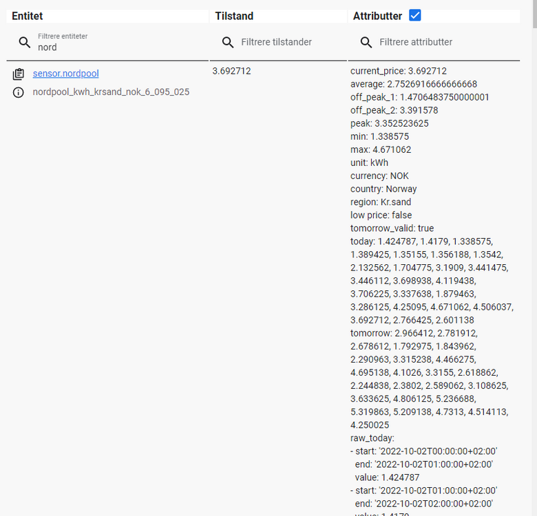

Takk for hjelp. Fikk inn kortet nå.
Mangler fortsatt entitet for hver time. Ønsker å bruke disse til å kalkulere gjennomsnittspris for døgnet og identifisere de timene som har pris under gjennomsnittet for døgnet.
Posted (edited)
Gjest Teknor skrev (14 minutter siden):
Prisene finnes som attributter. Der finnes også snittpriser.

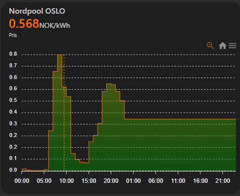

Ser jeg har surret litt med kode her. Har klart å inkludere dette øverst i din kode:
header:
    show: true
    title: Nordpool OSLO
    show_states: true
    colorize_states: true
Kan jo egentlig bare fjerne det, men det hadde jo igrunn vært ganske nice å ha med prisen akkurat nå øverst.
Litt usikker på hvilken verdi "states" har, men den har i alle fall riktig format (NOK/kWh). Mulig verdien er den siste i diagrammet, som akkurat nå er "null" (før priser for morgendagen har kommet).

Ja, den er siste verdi i kurven. Vet ikke helt hvordan en skal få dette til å virke, men det er kanskje en løsning på det.
Legg inn show: in_header: before_now
series:
  - entity: sensor.nordpool
    show:
Edited by stigvi

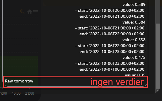

En ting jeg la merke til etter midnatt, var at verdiene for i morgen ikke var der og grafen ble fylt ut med siste verdi for i dag. Regner med dette retter seg når morgendagens priser kommer inn, men er det mulig, hver gang ved midnatt, og fylle ut morgendagens priser med 0 frem til de faktiske prisene dukker opp midt på dagen?
Posted (edited)
Faktisk endret jeg litt på dette hos meg selv i morrest. Det er ikke testet 100%, må se hva som skjer i ettermiddag når prisene kommer.
data_generator: >
      let p = entity.attributes.raw_today.map(p => [new Date(p.start),p.value]);
      if(entity.attributes.raw_tomorrow != null &&
      entity.attributes.raw_tomorrow.length > 0 &&
      entity.attributes.raw_tomorrow[0].value != null)
        p = p.concat( entity.attributes.raw_tomorrow.map(p => [new Date(p.start), p.value]));
      return p;
