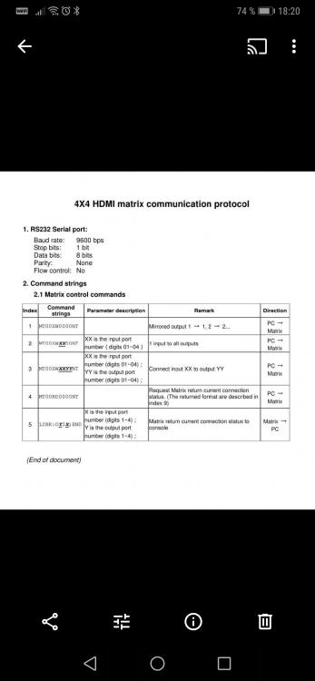

Actibus 186 Skrevet Oktober 3, 2019 Rapporter Share Skrevet Oktober 3, 2019 (endret) Skal styre en hdmi matrix via rs232, det er ukjent territorium og det jeg har er HS3 og infoen i vedlagte bilde, kan det sendes via drules plugin? Evt andre plugin? Endret Oktober 3, 2019 av Actibus Siter Lenke til innlegg Del på andre sider
Moskus 3 826 Skrevet Oktober 4, 2019 Rapporter Share Skrevet Oktober 4, 2019 Den kan muligens brukes. Ellers blir det scripting. Siter Lenke til innlegg Del på andre sider
