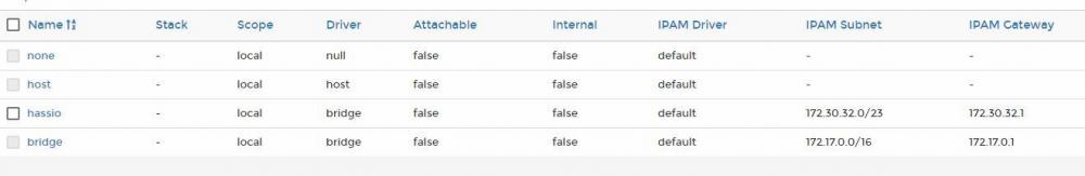

tja... Jeg bruker den configuratoren som ligger i hassio. Og gjør jeg endringer der så synes det på dashbordet mitt. Somfy (tahoma) og Mill hadde jeg ikke lagt inn på den andre config`en. Det jeg lurer på, er om enten ikke hassio har kontakt med omverden ut av docker, eller om det ligger noen forflytninger av ip eller port i docker som jeg ikke ser. Har lagt inn portainer og sånn ser network ut der: Er helt grønn på docker... -

Noen som har noen gode råd? Jeg sliter med Verisure, Somfy og Mill som tillegg. Det står sjekk config, og den har jeg sjekket mange ganger uten å finne noe feil. Det virket med en gang jeg låg det inn, men så har det plutselig sluttet å virke. Ett lite utdrag fra en veldig lang log: Jeg hadde på en måte greid å legge inn både homeassistant og hassio på Docker (kjører Ubuntu). Jeg tror problemene oppstod når jeg fjernet homeassistant. -
Jeg tror jeg har config utenfor docker, det som er rart er at om jeg går på ip-adresse:8123 så kommer jeg inn på en blank installasjon. Men om jeg bruker cloud-linken så kommer jeg inn på den jeg har konfigurert. På remotelinken så får jeg opp dette i loggen: Failed to create HTTP server at port 8123: [Errno 98] error while attempting to bind on address ('0.0.0.0', 8123): address in use Men er det riktig at jeg skal ha både homeassistant/home-assistant og homeassistant/qemux86-64-homeassistant i docker? Når jeg sjekker /home/homeassistant/.homeassistant/config...yaml så er den helt blank... Jeg har funnet riktig config..yaml. Den ligger under /usr/share/hassio/homeassistant Dette skjedde etter en oppdatering, så jeg lurer på om jeg kjører en dobbel installasjon.
Jeg driver å tester Home Assistant om dagen, bruker hassio via docker på en Ubuntuserver. Problemet er at ved reboot så hender at all konfig er borte, det virker som den booter i Home Assistant og ikke i hass.io. Noen ganger så kommer inn som jeg skal i hass.io. Jeg lurer på om jeg kjører en dobbeltinstallasjon av HA/hassio. Ser dette riktig ut, eller har jeg noe dobbelt her? Om jeg skal slette noe, hvordan finner jeg ut hva som er riktig og hva som er feil? Vil helst ikke sette opp alt på nytt, har brukt en del timer allerede.. Jeg er veldig ny med docker...
