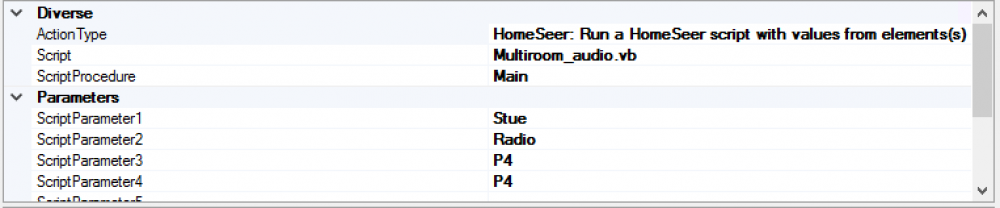

Men fikk ett nytt problem, når jeg skulle bruke HS Touch Designer, så satte jeg opp at jeg skulle "Run scripts with value from elements", og da fikk jeg : Running script Multiroom_audio.vb :Målet forårsaket et unntak under aktivering.->Does entry point Main exist in script? ved System.RuntimeMethodHandle.InvokeMethod(Object target, Object[] arguments, Signature sig, Boolean constructor) ved System.Reflection.RuntimeMethodInfo.UnsafeInvokeInternal(Object obj, Object[] parameters, Object[] arguments) ved System.Reflection.RuntimeMethodInfo.Invoke(Object obj, BindingFlags invokeAttr, Binder binder, Object[] parameters, CultureInfo culture) ved A.c17b105f989efe61e5979e67bec1ef734.cffd66cb0782c50126727e3fa75582d7a() Dette er hva jeg har i HS Touch :
Jeg hadde laget en klasse, og så hadde jeg Params as Object i Sub Main i stedet for Parms. Når jeg endre på de, og tok bort alle importene så kjørte den som bare det.
