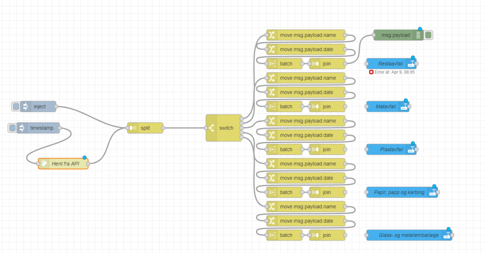

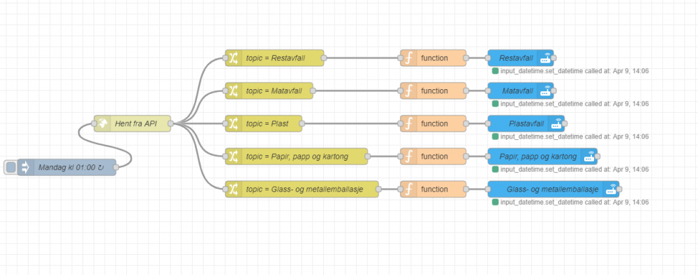

  4. Fikke en løsning fra Node RED forumet, så da har jeg endelig varsling på avfall igjen 🙂 [ { "id": "cc42ae3.94b225", "type": "function", "z": "a318c51d.29a138", "name": "", "func": "var now = new Date();\n\nvar data = msg.payload;\nif(!data || !Array.isArray(data) || !data.length) {\n node.warn(\"no data\");\n return null; //halt flow\n}\n\n//filter the data to today or later AND where name == topic\nvar filtered = data.filter(e => new Date(e.date) >= now && e.name == msg.topic )\n\n//a compare function\nfunction compare( a, b ) {\n if ( a.date < b.date ) return -1;\n if ( a.date > b.date ) return 1;\n return 0;\n}\n//sort data using the compare function\nvar dataSorted = filtered.sort(compare);\n\n//grab the top (earliest) entry - put it in payload\nmsg.payload = dataSorted[0];\n\nreturn msg;", "outputs": 1, "noerr": 0, "initialize": "", "finalize": "", "x": 800, "y": 120, "wires": [ [ "b10b1e1e.bb47f" ] ] } ]
  5. Takk, Tror jeg skjønner. Hos meg ser vel grunnlaget litt annerledes ut. Her er hva jeg har som grunnlag for eksempelvis restavfall (tok ikke med de andre for de er jo like). Da kan jeg ende opp med feler meldinger på dao, eller en streng med datoer. og det er konverteringen av dette til å enten bli en enhet med flere datoer, eller en enhet med første dato jeg ikke får til. Resultatet jeg ender opp med er altså en serie med meldinger med datoer ut fra "move.msg.payload.date", eller en streng med datoer etter "join" Så er sikkert dette en rar måte og gjøre det på, men jeg har nå om ikke annet fått et resultat av fila sortert på type søppel, og er litt fornøyd med det... [{"id":"8f4c55dc.520918","type":"inject","z":"a318c51d.29a138","name":"","props":[{"p":"payload"},{"p":"topic","vt":"str"}],"repeat":"","crontab":"","once":false,"onceDelay":0.1,"topic":"","payload":"[{\"name\":\"Restavfall\",\"date\":\"2021-12-17\",\"fractionId\":9999,\"fractionGuid\":\"b4bbf08d-30f0-4024-9f53-e42229ec48a6\",\"route\":30403,\"routeName\":\"0304\",\"frequency\":2,\"startDay\":4},{\"name\":\"Restavfall\",\"date\":\"2021-05-04\",\"fractionId\":9999,\"fractionGuid\":\"b4bbf08d-30f0-4024-9f53-e42229ec48a6\",\"route\":30403,\"routeName\":\"0304\",\"frequency\":2,\"startDay\":4},{\"name\":\"Restavfall\",\"date\":\"2021-05-20\",\"fractionId\":9999,\"fractionGuid\":\"b4bbf08d-30f0-4024-9f53-e42229ec48a6\",\"route\":30403,\"routeName\":\"0304\",\"frequency\":2,\"startDay\":4},{\"name\":\"Restavfall\",\"date\":\"2021-06-04\",\"fractionId\":9999,\"fractionGuid\":\"b4bbf08d-30f0-4024-9f53-e42229ec48a6\",\"route\":30403,\"routeName\":\"0304\",\"frequency\":2,\"startDay\":4},{\"name\":\"Restavfall\",\"date\":\"2021-06-18\",\"fractionId\":9999,\"fractionGuid\":\"b4bbf08d-30f0-4024-9f53-e42229ec48a6\",\"route\":30403,\"routeName\":\"0304\",\"frequency\":2,\"startDay\":4},{\"name\":\"Restavfall\",\"date\":\"2021-07-02\",\"fractionId\":9999,\"fractionGuid\":\"b4bbf08d-30f0-4024-9f53-e42229ec48a6\",\"route\":30403,\"routeName\":\"0304\",\"frequency\":2,\"startDay\":4},{\"name\":\"Restavfall\",\"date\":\"2021-07-16\",\"fractionId\":9999,\"fractionGuid\":\"b4bbf08d-30f0-4024-9f53-e42229ec48a6\",\"route\":30403,\"routeName\":\"0304\",\"frequency\":2,\"startDay\":4},{\"name\":\"Restavfall\",\"date\":\"2021-07-30\",\"fractionId\":9999,\"fractionGuid\":\"b4bbf08d-30f0-4024-9f53-e42229ec48a6\",\"route\":30403,\"routeName\":\"0304\",\"frequency\":2,\"startDay\":4},{\"name\":\"Restavfall\",\"date\":\"2021-08-13\",\"fractionId\":9999,\"fractionGuid\":\"b4bbf08d-30f0-4024-9f53-e42229ec48a6\",\"route\":30403,\"routeName\":\"0304\",\"frequency\":2,\"startDay\":4},{\"name\":\"Restavfall\",\"date\":\"2021-08-27\",\"fractionId\":9999,\"fractionGuid\":\"b4bbf08d-30f0-4024-9f53-e42229ec48a6\",\"route\":30403,\"routeName\":\"0304\",\"frequency\":2,\"startDay\":4},{\"name\":\"Restavfall\",\"date\":\"2021-09-10\",\"fractionId\":9999,\"fractionGuid\":\"b4bbf08d-30f0-4024-9f53-e42229ec48a6\",\"route\":30403,\"routeName\":\"0304\",\"frequency\":2,\"startDay\":4},{\"name\":\"Restavfall\",\"date\":\"2021-09-24\",\"fractionId\":9999,\"fractionGuid\":\"b4bbf08d-30f0-4024-9f53-e42229ec48a6\",\"route\":30403,\"routeName\":\"0304\",\"frequency\":2,\"startDay\":4},{\"name\":\"Restavfall\",\"date\":\"2021-10-08\",\"fractionId\":9999,\"fractionGuid\":\"b4bbf08d-30f0-4024-9f53-e42229ec48a6\",\"route\":30403,\"routeName\":\"0304\",\"frequency\":2,\"startDay\":4},{\"name\":\"Restavfall\",\"date\":\"2021-10-22\",\"fractionId\":9999,\"fractionGuid\":\"b4bbf08d-30f0-4024-9f53-e42229ec48a6\",\"route\":30403,\"routeName\":\"0304\",\"frequency\":2,\"startDay\":4},{\"name\":\"Restavfall\",\"date\":\"2021-11-05\",\"fractionId\":9999,\"fractionGuid\":\"b4bbf08d-30f0-4024-9f53-e42229ec48a6\",\"route\":30403,\"routeName\":\"0304\",\"frequency\":2,\"startDay\":4},{\"name\":\"Restavfall\",\"date\":\"2021-11-19\",\"fractionId\":9999,\"fractionGuid\":\"b4bbf08d-30f0-4024-9f53-e42229ec48a6\",\"route\":30403,\"routeName\":\"0304\",\"frequency\":2,\"startDay\":4},{\"name\":\"Restavfall\",\"date\":\"2021-04-20\",\"fractionId\":9999,\"fractionGuid\":\"b4bbf08d-30f0-4024-9f53-e42229ec48a6\",\"route\":30403,\"routeName\":\"0304\",\"frequency\":2,\"startDay\":4},{\"name\":\"Restavfall\",\"date\":\"2021-12-03\",\"fractionId\":9999,\"fractionGuid\":\"b4bbf08d-30f0-4024-9f53-e42229ec48a6\",\"route\":30403,\"routeName\":\"0304\",\"frequency\":2,\"startDay\":4},{\"name\":\"Matavfall\",\"date\":\"2021-04-20\",\"fractionId\":2110,\"fractionGuid\":\"ccdd09f5-3510-43bb-9bb4-2b192230d354\",\"route\":30403,\"routeName\":\"0304\",\"frequency\":2,\"startDay\":4},{\"name\":\"Matavfall\",\"date\":\"2021-06-18\",\"fractionId\":2110,\"fractionGuid\":\"ccdd09f5-3510-43bb-9bb4-2b192230d354\",\"route\":30403,\"routeName\":\"0304\",\"frequency\":2,\"startDay\":4},{\"name\":\"Matavfall\",\"date\":\"2021-11-05\",\"fractionId\":2110,\"fractionGuid\":\"ccdd09f5-3510-43bb-9bb4-2b192230d354\",\"route\":30403,\"routeName\":\"0304\",\"frequency\":2,\"startDay\":4},{\"name\":\"Matavfall\",\"date\":\"2021-11-19\",\"fractionId\":2110,\"fractionGuid\":\"ccdd09f5-3510-43bb-9bb4-2b192230d354\",\"route\":30403,\"routeName\":\"0304\",\"frequency\":2,\"startDay\":4},{\"name\":\"Matavfall\",\"date\":\"2021-12-03\",\"fractionId\":2110,\"fractionGuid\":\"ccdd09f5-3510-43bb-9bb4-2b192230d354\",\"route\":30403,\"routeName\":\"0304\",\"frequency\":2,\"startDay\":4},{\"name\":\"Matavfall\",\"date\":\"2021-09-24\",\"fractionId\":2110,\"fractionGuid\":\"ccdd09f5-3510-43bb-9bb4-2b192230d354\",\"route\":30403,\"routeName\":\"0304\",\"frequency\":2,\"startDay\":4},{\"name\":\"Matavfall\",\"date\":\"2021-09-10\",\"fractionId\":2110,\"fractionGuid\":\"ccdd09f5-3510-43bb-9bb4-2b192230d354\",\"route\":30403,\"routeName\":\"0304\",\"frequency\":2,\"startDay\":4},{\"name\":\"Matavfall\",\"date\":\"2021-08-27\",\"fractionId\":2110,\"fractionGuid\":\"ccdd09f5-3510-43bb-9bb4-2b192230d354\",\"route\":30403,\"routeName\":\"0304\",\"frequency\":2,\"startDay\":4},{\"name\":\"Matavfall\",\"date\":\"2021-08-13\",\"fractionId\":2110,\"fractionGuid\":\"ccdd09f5-3510-43bb-9bb4-2b192230d354\",\"route\":30403,\"routeName\":\"0304\",\"frequency\":2,\"startDay\":4},{\"name\":\"Matavfall\",\"date\":\"2021-07-30\",\"fractionId\":2110,\"fractionGuid\":\"ccdd09f5-3510-43bb-9bb4-2b192230d354\",\"route\":30403,\"routeName\":\"0304\",\"frequency\":2,\"startDay\":4},{\"name\":\"Matavfall\",\"date\":\"2021-07-16\",\"fractionId\":2110,\"fractionGuid\":\"ccdd09f5-3510-43bb-9bb4-2b192230d354\",\"route\":30403,\"routeName\":\"0304\",\"frequency\":2,\"startDay\":4},{\"name\":\"Matavfall\",\"date\":\"2021-07-02\",\"fractionId\":2110,\"fractionGuid\":\"ccdd09f5-3510-43bb-9bb4-2b192230d354\",\"route\":30403,\"routeName\":\"0304\",\"frequency\":2,\"startDay\":4},{\"name\":\"Matavfall\",\"date\":\"2021-10-22\",\"fractionId\":2110,\"fractionGuid\":\"ccdd09f5-3510-43bb-9bb4-2b192230d354\",\"route\":30403,\"routeName\":\"0304\",\"frequency\":2,\"startDay\":4},{\"name\":\"Matavfall\",\"date\":\"2021-10-08\",\"fractionId\":2110,\"fractionGuid\":\"ccdd09f5-3510-43bb-9bb4-2b192230d354\",\"route\":30403,\"routeName\":\"0304\",\"frequency\":2,\"startDay\":4},{\"name\":\"Matavfall\",\"date\":\"2021-05-20\",\"fractionId\":2110,\"fractionGuid\":\"ccdd09f5-3510-43bb-9bb4-2b192230d354\",\"route\":30403,\"routeName\":\"0304\",\"frequency\":2,\"startDay\":4},{\"name\":\"Matavfall\",\"date\":\"2021-12-17\",\"fractionId\":2110,\"fractionGuid\":\"ccdd09f5-3510-43bb-9bb4-2b192230d354\",\"route\":30403,\"routeName\":\"0304\",\"frequency\":2,\"startDay\":4},{\"name\":\"Matavfall\",\"date\":\"2021-05-04\",\"fractionId\":2110,\"fractionGuid\":\"ccdd09f5-3510-43bb-9bb4-2b192230d354\",\"route\":30403,\"routeName\":\"0304\",\"frequency\":2,\"startDay\":4},{\"name\":\"Matavfall\",\"date\":\"2021-06-04\",\"fractionId\":2110,\"fractionGuid\":\"ccdd09f5-3510-43bb-9bb4-2b192230d354\",\"route\":30403,\"routeName\":\"0304\",\"frequency\":2,\"startDay\":4},{\"name\":\"Papir, papp og kartong\",\"date\":\"2021-12-17\",\"fractionId\":2400,\"fractionGuid\":\"8998844f-406e-458c-b8da-8e8249f5c321\",\"route\":100402,\"routeName\":\"1004\",\"frequency\":4,\"startDay\":4},{\"name\":\"Papir, papp og kartong\",\"date\":\"2021-11-19\",\"fractionId\":2400,\"fractionGuid\":\"8998844f-406e-458c-b8da-8e8249f5c321\",\"route\":100402,\"routeName\":\"1004\",\"frequency\":4,\"startDay\":4},{\"name\":\"Papir, papp og kartong\",\"date\":\"2021-10-22\",\"fractionId\":2400,\"fractionGuid\":\"8998844f-406e-458c-b8da-8e8249f5c321\",\"route\":100402,\"routeName\":\"1004\",\"frequency\":4,\"startDay\":4},{\"name\":\"Papir, papp og kartong\",\"date\":\"2021-05-04\",\"fractionId\":2400,\"fractionGuid\":\"8998844f-406e-458c-b8da-8e8249f5c321\",\"route\":100402,\"routeName\":\"1004\",\"frequency\":4,\"startDay\":4},{\"name\":\"Papir, papp og kartong\",\"date\":\"2021-09-24\",\"fractionId\":2400,\"fractionGuid\":\"8998844f-406e-458c-b8da-8e8249f5c321\",\"route\":100402,\"routeName\":\"1004\",\"frequency\":4,\"startDay\":4},{\"name\":\"Papir, papp og kartong\",\"date\":\"2021-08-27\",\"fractionId\":2400,\"fractionGuid\":\"8998844f-406e-458c-b8da-8e8249f5c321\",\"route\":100402,\"routeName\":\"1004\",\"frequency\":4,\"startDay\":4},{\"name\":\"Papir, papp og kartong\",\"date\":\"2021-07-30\",\"fractionId\":2400,\"fractionGuid\":\"8998844f-406e-458c-b8da-8e8249f5c321\",\"route\":100402,\"routeName\":\"1004\",\"frequency\":4,\"startDay\":4},{\"name\":\"Papir, papp og kartong\",\"date\":\"2021-07-02\",\"fractionId\":2400,\"fractionGuid\":\"8998844f-406e-458c-b8da-8e8249f5c321\",\"route\":100402,\"routeName\":\"1004\",\"frequency\":4,\"startDay\":4},{\"name\":\"Papir, papp og kartong\",\"date\":\"2021-06-04\",\"fractionId\":2400,\"fractionGuid\":\"8998844f-406e-458c-b8da-8e8249f5c321\",\"route\":100402,\"routeName\":\"1004\",\"frequency\":4,\"startDay\":4},{\"name\":\"Glass- og metallemballasje\",\"date\":\"2021-07-30\",\"fractionId\":2612,\"fractionGuid\":\"2627574c-db98-4d6b-94fd-dfb47a64007d\",\"route\":161408,\"routeName\":\"1614\",\"frequency\":8,\"startDay\":4},{\"name\":\"Glass- og metallemballasje\",\"date\":\"2021-11-19\",\"fractionId\":2612,\"fractionGuid\":\"2627574c-db98-4d6b-94fd-dfb47a64007d\",\"route\":161408,\"routeName\":\"1614\",\"frequency\":8,\"startDay\":4},{\"name\":\"Glass- og metallemballasje\",\"date\":\"2021-09-24\",\"fractionId\":2612,\"fractionGuid\":\"2627574c-db98-4d6b-94fd-dfb47a64007d\",\"route\":161408,\"routeName\":\"1614\",\"frequency\":8,\"startDay\":4},{\"name\":\"Glass- og metallemballasje\",\"date\":\"2021-06-04\",\"fractionId\":2612,\"fractionGuid\":\"2627574c-db98-4d6b-94fd-dfb47a64007d\",\"route\":161408,\"routeName\":\"1614\",\"frequency\":8,\"startDay\":4},{\"name\":\"Plast\",\"date\":\"2021-10-22\",\"fractionId\":3200,\"fractionGuid\":\"03fc89dd-accb-4b4f-a6b0-667438975720\",\"route\":100402,\"routeName\":\"1004\",\"frequency\":4,\"startDay\":4},{\"name\":\"Plast\",\"date\":\"2021-09-24\",\"fractionId\":3200,\"fractionGuid\":\"03fc89dd-accb-4b4f-a6b0-667438975720\",\"route\":100402,\"routeName\":\"1004\",\"frequency\":4,\"startDay\":4},{\"name\":\"Plast\",\"date\":\"2021-08-27\",\"fractionId\":3200,\"fractionGuid\":\"03fc89dd-accb-4b4f-a6b0-667438975720\",\"route\":100402,\"routeName\":\"1004\",\"frequency\":4,\"startDay\":4},{\"name\":\"Plast\",\"date\":\"2021-07-30\",\"fractionId\":3200,\"fractionGuid\":\"03fc89dd-accb-4b4f-a6b0-667438975720\",\"route\":100402,\"routeName\":\"1004\",\"frequency\":4,\"startDay\":4},{\"name\":\"Plast\",\"date\":\"2021-07-02\",\"fractionId\":3200,\"fractionGuid\":\"03fc89dd-accb-4b4f-a6b0-667438975720\",\"route\":100402,\"routeName\":\"1004\",\"frequency\":4,\"startDay\":4},{\"name\":\"Plast\",\"date\":\"2021-06-04\",\"fractionId\":3200,\"fractionGuid\":\"03fc89dd-accb-4b4f-a6b0-667438975720\",\"route\":100402,\"routeName\":\"1004\",\"frequency\":4,\"startDay\":4},{\"name\":\"Plast\",\"date\":\"2021-05-04\",\"fractionId\":3200,\"fractionGuid\":\"03fc89dd-accb-4b4f-a6b0-667438975720\",\"route\":100402,\"routeName\":\"1004\",\"frequency\":4,\"startDay\":4},{\"name\":\"Plast\",\"date\":\"2021-12-17\",\"fractionId\":3200,\"fractionGuid\":\"03fc89dd-accb-4b4f-a6b0-667438975720\",\"route\":100402,\"routeName\":\"1004\",\"frequency\":4,\"startDay\":4},{\"name\":\"Plast\",\"date\":\"2021-11-19\",\"fractionId\":3200,\"fractionGuid\":\"03fc89dd-accb-4b4f-a6b0-667438975720\",\"route\":100402,\"routeName\":\"1004\",\"frequency\":4,\"startDay\":4}]","payloadType":"json","x":180,"y":580,"wires":[["386ee4ad.4e547c"]]},{"id":"386ee4ad.4e547c","type":"split","z":"a318c51d.29a138","name":"","splt":"\\n","spltType":"str","arraySplt":1,"arraySpltType":"len","stream":true,"addname":"","x":480,"y":640,"wires":[["13dd80cc.14bebf"]]},{"id":"13dd80cc.14bebf","type":"switch","z":"a318c51d.29a138","name":"","property":"payload.name","propertyType":"msg","rules":[{"t":"eq","v":"Restavfall","vt":"str"},{"t":"eq","v":"Matavfall","vt":"str"},{"t":"eq","v":"Plast","vt":"str"},{"t":"eq","v":"Papir, papp og kartong","vt":"str"},{"t":"eq","v":"Glass- og metallemballasje","vt":"str"}],"checkall":"true","repair":false,"outputs":5,"x":700,"y":640,"wires":[["53054a07.e52f64"],["d9f3cbcb.d29178"],["b984f0b3.ef20c"],["ff99496c.aa1d08"],["bc01472.69bcab8"]]},{"id":"53054a07.e52f64","type":"change","z":"a318c51d.29a138","name":"","rules":[{"t":"move","p":"payload.name","pt":"msg","to":"topic","tot":"msg"}],"action":"","property":"","from":"","to":"","reg":false,"x":930,"y":380,"wires":[["61eafcbd.d01db4"]]},{"id":"61eafcbd.d01db4","type":"change","z":"a318c51d.29a138","name":"","rules":[{"t":"move","p":"payload.date","pt":"msg","to":"payload","tot":"msg"}],"action":"","property":"","from":"","to":"","reg":false,"x":930,"y":420,"wires":[["317384a6.4c7dec"]]},{"id":"317384a6.4c7dec","type":"batch","z":"a318c51d.29a138","name":"","mode":"interval","count":10,"overlap":0,"interval":10,"allowEmptySequence":false,"topics":[],"x":870,"y":460,"wires":[["ca031751.21ce98"]]},{"id":"ca031751.21ce98","type":"join","z":"a318c51d.29a138","name":"","mode":"custom","build":"string","property":"payload","propertyType":"msg","key":"topic","joiner":"\\n","joinerType":"str","accumulate":false,"timeout":"10","count":"","reduceRight":false,"reduceExp":"","reduceInit":"","reduceInitType":"","reduceFixup":"","x":990,"y":460,"wires":[["7085436e.78c62c"]]},{"id":"7085436e.78c62c","type":"debug","z":"a318c51d.29a138","name":"","active":true,"tosidebar":true,"console":false,"tostatus":false,"complete":"payload","targetType":"msg","statusVal":"","statusType":"auto","x":1190,"y":380,"wires":[]},{"id":"1befde2.864f922","type":"api-call-service","z":"a318c51d.29a138","name":"Restaavfall","server":"ec6b4330.077a3","version":1,"debugenabled":false,"service_domain":"input_datetime","service":"set_datetime","entityId":"input_datetime.hra_restavfall","data":"{\"date\":{{payload}}}","dataType":"jsonata","mergecontext":"","output_location":"","output_location_type":"none","mustacheAltTags":true,"x":1170,"y":460,"wires":[[]]},{"id":"ec6b4330.077a3","type":"server","name":"Home Assistant","legacy":false,"addon":true,"rejectUnauthorizedCerts":true,"ha_boolean":"y|yes|true|on|home|open","connectionDelay":true,"cacheJson":true}]
  6. Ja, jeg bruker Node Red, men sliter litt med kodeferighetene, har klart å komme meg dit at jeg får ut alle datoer pr avfallstype, enten som en streng eller løpende rapportering av verdier, men har ikke klart å lese meg frem til hvordan jeg skal få sortert det ut til første dato og sette det på en input_datetime for bruk videre. Setter stor pris på om du har noe som kan hjelpe
  7. Som jeg skriver i innlegget er ikke kommunen med på min renovasjon løsningen. Fikk til litt logikk i går med å dumpe datoer pr. type til en streng, så nå må jeg finne logikken for å få sortert datoene og funnet ut hvordan jeg får første dato og sette den til en entity. Langsomt arbeid for en som ikke er stødig på kode... Sent fra min SM-G975F via Tapatalk
  8. Har fått ut data fra mitt renovasjonsselskap og ønsker å bygge en sensor i HA for å få varsling. Før hadde jeg en som gikk på 4/2 uker, men nå har de begynt med endrede dager og da trenger jeg litt berdre logikk og kommunen/selskapet er ikke med på min renovasjon så den får jeg ikke brukt. Ser det er en rest sensor som kan brukes, men usikker på hvordan jeg fanger alle datoer som et parameter pr. type noen som kan veilede litt? Altså, jeg ønsker følgende oppsett på sensorer: sensor.restavfall hetedatoer: 2021-12-17, 2021-04-17, .. .. .. sensor.matavfall hentedatoer: .. ... sensor.plast hentedatoer: .. .. ... .... .. Noen som kan veilede meg? JSON fila ser slik ut: [ { "name": "Restavfall", "date": "2021-12-17", "fractionId": 9999, "fractionGuid": "b4bbf08d-30f0-4024-9f53-e42229ec48a6", "route": 30403, "routeName": "0304", "frequency": 2, "startDay": 4 }, { "name": "Restavfall", "date": "2021-04-20", "fractionId": 9999, "fractionGuid": "b4bbf08d-30f0-4024-9f53-e42229ec48a6", "route": 30403, "routeName": "0304", "frequency": 2, "startDay": 4 }, { "name": "Restavfall", "date": "2021-05-04", "fractionId": 9999, "fractionGuid": "b4bbf08d-30f0-4024-9f53-e42229ec48a6", "route": 30403, "routeName": "0304", "frequency": 2, "startDay": 4 }, { "name": "Restavfall", "date": "2021-05-20", "fractionId": 9999, "fractionGuid": "b4bbf08d-30f0-4024-9f53-e42229ec48a6", "route": 30403, "routeName": "0304", "frequency": 2, "startDay": 4 }, { "name": "Restavfall", "date": "2021-06-04", "fractionId": 9999, "fractionGuid": "b4bbf08d-30f0-4024-9f53-e42229ec48a6", "route": 30403, "routeName": "0304", "frequency": 2, "startDay": 4 }, { "name": "Restavfall", "date": "2021-06-18", "fractionId": 9999, "fractionGuid": "b4bbf08d-30f0-4024-9f53-e42229ec48a6", "route": 30403, "routeName": "0304", "frequency": 2, "startDay": 4 }, { "name": "Restavfall", "date": "2021-07-02", "fractionId": 9999, "fractionGuid": "b4bbf08d-30f0-4024-9f53-e42229ec48a6", "route": 30403, "routeName": "0304", "frequency": 2, "startDay": 4 }, { "name": "Restavfall", "date": "2021-07-16", "fractionId": 9999, "fractionGuid": "b4bbf08d-30f0-4024-9f53-e42229ec48a6", "route": 30403, "routeName": "0304", "frequency": 2, "startDay": 4 }, { "name": "Restavfall", "date": "2021-04-06", "fractionId": 9999, "fractionGuid": "b4bbf08d-30f0-4024-9f53-e42229ec48a6", "route": 30403, "routeName": "0304", "frequency": 2, "startDay": 4 }, { "name": "Restavfall", "date": "2021-07-30", "fractionId": 9999, "fractionGuid": "b4bbf08d-30f0-4024-9f53-e42229ec48a6", "route": 30403, "routeName": "0304", "frequency": 2, "startDay": 4 }, { "name": "Restavfall", "date": "2021-08-27", "fractionId": 9999, "fractionGuid": "b4bbf08d-30f0-4024-9f53-e42229ec48a6", "route": 30403, "routeName": "0304", "frequency": 2, "startDay": 4 }, { "name": "Restavfall", "date": "2021-09-10", "fractionId": 9999, "fractionGuid": "b4bbf08d-30f0-4024-9f53-e42229ec48a6", "route": 30403, "routeName": "0304", "frequency": 2, "startDay": 4 }, { "name": "Restavfall", "date": "2021-09-24", "fractionId": 9999, "fractionGuid": "b4bbf08d-30f0-4024-9f53-e42229ec48a6", "route": 30403, "routeName": "0304", "frequency": 2, "startDay": 4 }, { "name": "Restavfall", "date": "2021-10-08", "fractionId": 9999, "fractionGuid": "b4bbf08d-30f0-4024-9f53-e42229ec48a6", "route": 30403, "routeName": "0304", "frequency": 2, "startDay": 4 }, { "name": "Restavfall", "date": "2021-10-22", "fractionId": 9999, "fractionGuid": "b4bbf08d-30f0-4024-9f53-e42229ec48a6", "route": 30403, "routeName": "0304", "frequency": 2, "startDay": 4 }, { "name": "Restavfall", "date": "2021-11-05", "fractionId": 9999, "fractionGuid": "b4bbf08d-30f0-4024-9f53-e42229ec48a6", "route": 30403, "routeName": "0304", "frequency": 2, "startDay": 4 }, { "name": "Restavfall", "date": "2021-11-19", "fractionId": 9999, "fractionGuid": "b4bbf08d-30f0-4024-9f53-e42229ec48a6", "route": 30403, "routeName": "0304", "frequency": 2, "startDay": 4 }, { "name": "Restavfall", "date": "2021-08-13", "fractionId": 9999, "fractionGuid": "b4bbf08d-30f0-4024-9f53-e42229ec48a6", "route": 30403, "routeName": "0304", "frequency": 2, "startDay": 4 }, { "name": "Restavfall", "date": "2021-12-03", "fractionId": 9999, "fractionGuid": "b4bbf08d-30f0-4024-9f53-e42229ec48a6", "route": 30403, "routeName": "0304", "frequency": 2, "startDay": 4 }, { "name": "Matavfall", "date": "2021-04-06", "fractionId": 2110, "fractionGuid": "ccdd09f5-3510-43bb-9bb4-2b192230d354", "route": 30403, "routeName": "0304", "frequency": 2, "startDay": 4 }, { "name": "Matavfall", "date": "2021-06-04", "fractionId": 2110, "fractionGuid": "ccdd09f5-3510-43bb-9bb4-2b192230d354", "route": 30403, "routeName": "0304", "frequency": 2, "startDay": 4 }, { "name": "Matavfall", "date": "2021-11-19", "fractionId": 2110, "fractionGuid": "ccdd09f5-3510-43bb-9bb4-2b192230d354", "route": 30403, "routeName": "0304", "frequency": 2, "startDay": 4 }, { "name": "Matavfall", "date": "2021-12-03", "fractionId": 2110, "fractionGuid": "ccdd09f5-3510-43bb-9bb4-2b192230d354", "route": 30403, "routeName": "0304", "frequency": 2, "startDay": 4 }, { "name": "Matavfall", "date": "2021-10-08", "fractionId": 2110, "fractionGuid": "ccdd09f5-3510-43bb-9bb4-2b192230d354", "route": 30403, "routeName": "0304", "frequency": 2, "startDay": 4 }, { "name": "Matavfall", "date": "2021-09-24", "fractionId": 2110, "fractionGuid": "ccdd09f5-3510-43bb-9bb4-2b192230d354", "route": 30403, "routeName": "0304", "frequency": 2, "startDay": 4 }, { "name": "Matavfall", "date": "2021-09-10", "fractionId": 2110, "fractionGuid": "ccdd09f5-3510-43bb-9bb4-2b192230d354", "route": 30403, "routeName": "0304", "frequency": 2, "startDay": 4 }, { "name": "Matavfall", "date": "2021-08-27", "fractionId": 2110, "fractionGuid": "ccdd09f5-3510-43bb-9bb4-2b192230d354", "route": 30403, "routeName": "0304", "frequency": 2, "startDay": 4 }, { "name": "Matavfall", "date": "2021-08-13", "fractionId": 2110, "fractionGuid": "ccdd09f5-3510-43bb-9bb4-2b192230d354", "route": 30403, "routeName": "0304", "frequency": 2, "startDay": 4 }, { "name": "Matavfall", "date": "2021-07-30", "fractionId": 2110, "fractionGuid": "ccdd09f5-3510-43bb-9bb4-2b192230d354", "route": 30403, "routeName": "0304", "frequency": 2, "startDay": 4 }, { "name": "Matavfall", "date": "2021-07-16", "fractionId": 2110, "fractionGuid": "ccdd09f5-3510-43bb-9bb4-2b192230d354", "route": 30403, "routeName": "0304", "frequency": 2, "startDay": 4 }, { "name": "Matavfall", "date": "2021-07-02", "fractionId": 2110, "fractionGuid": "ccdd09f5-3510-43bb-9bb4-2b192230d354", "route": 30403, "routeName": "0304", "frequency": 2, "startDay": 4 }, { "name": "Matavfall", "date": "2021-06-18", "fractionId": 2110, "fractionGuid": "ccdd09f5-3510-43bb-9bb4-2b192230d354", "route": 30403, "routeName": "0304", "frequency": 2, "startDay": 4 }, { "name": "Matavfall", "date": "2021-11-05", "fractionId": 2110, "fractionGuid": "ccdd09f5-3510-43bb-9bb4-2b192230d354", "route": 30403, "routeName": "0304", "frequency": 2, "startDay": 4 }, { "name": "Matavfall", "date": "2021-10-22", "fractionId": 2110, "fractionGuid": "ccdd09f5-3510-43bb-9bb4-2b192230d354", "route": 30403, "routeName": "0304", "frequency": 2, "startDay": 4 }, { "name": "Matavfall", "date": "2021-12-17", "fractionId": 2110, "fractionGuid": "ccdd09f5-3510-43bb-9bb4-2b192230d354", "route": 30403, "routeName": "0304", "frequency": 2, "startDay": 4 }, { "name": "Matavfall", "date": "2021-05-04", "fractionId": 2110, "fractionGuid": "ccdd09f5-3510-43bb-9bb4-2b192230d354", "route": 30403, "routeName": "0304", "frequency": 2, "startDay": 4 }, { "name": "Matavfall", "date": "2021-04-20", "fractionId": 2110, "fractionGuid": "ccdd09f5-3510-43bb-9bb4-2b192230d354", "route": 30403, "routeName": "0304", "frequency": 2, "startDay": 4 }, { "name": "Matavfall", "date": "2021-05-20", "fractionId": 2110, "fractionGuid": "ccdd09f5-3510-43bb-9bb4-2b192230d354", "route": 30403, "routeName": "0304", "frequency": 2, "startDay": 4 }, { "name": "Papir, papp og kartong", "date": "2021-12-17", "fractionId": 2400, "fractionGuid": "8998844f-406e-458c-b8da-8e8249f5c321", "route": 100402, "routeName": "1004", "frequency": 4, "startDay": 4 }, { "name": "Papir, papp og kartong", "date": "2021-11-19", "fractionId": 2400, "fractionGuid": "8998844f-406e-458c-b8da-8e8249f5c321", "route": 100402, "routeName": "1004", "frequency": 4, "startDay": 4 }, { "name": "Papir, papp og kartong", "date": "2021-10-22", "fractionId": 2400, "fractionGuid": "8998844f-406e-458c-b8da-8e8249f5c321", "route": 100402, "routeName": "1004", "frequency": 4, "startDay": 4 }, { "name": "Papir, papp og kartong", "date": "2021-09-24", "fractionId": 2400, "fractionGuid": "8998844f-406e-458c-b8da-8e8249f5c321", "route": 100402, "routeName": "1004", "frequency": 4, "startDay": 4 }, { "name": "Papir, papp og kartong", "date": "2021-04-06", "fractionId": 2400, "fractionGuid": "8998844f-406e-458c-b8da-8e8249f5c321", "route": 100402, "routeName": "1004", "frequency": 4, "startDay": 4 }, { "name": "Papir, papp og kartong", "date": "2021-08-27", "fractionId": 2400, "fractionGuid": "8998844f-406e-458c-b8da-8e8249f5c321", "route": 100402, "routeName": "1004", "frequency": 4, "startDay": 4 }, { "name": "Papir, papp og kartong", "date": "2021-07-30", "fractionId": 2400, "fractionGuid": "8998844f-406e-458c-b8da-8e8249f5c321", "route": 100402, "routeName": "1004", "frequency": 4, "startDay": 4 }, { "name": "Papir, papp og kartong", "date": "2021-07-02", "fractionId": 2400, "fractionGuid": "8998844f-406e-458c-b8da-8e8249f5c321", "route": 100402, "routeName": "1004", "frequency": 4, "startDay": 4 }, { "name": "Papir, papp og kartong", "date": "2021-06-04", "fractionId": 2400, "fractionGuid": "8998844f-406e-458c-b8da-8e8249f5c321", "route": 100402, "routeName": "1004", "frequency": 4, "startDay": 4 }, { "name": "Papir, papp og kartong", "date": "2021-05-04", "fractionId": 2400, "fractionGuid": "8998844f-406e-458c-b8da-8e8249f5c321", "route": 100402, "routeName": "1004", "frequency": 4, "startDay": 4 }, { "name": "Glass- og metallemballasje", "date": "2021-07-30", "fractionId": 2612, "fractionGuid": "2627574c-db98-4d6b-94fd-dfb47a64007d", "route": 161408, "routeName": "1614", "frequency": 8, "startDay": 4 }, { "name": "Glass- og metallemballasje", "date": "2021-11-19", "fractionId": 2612, "fractionGuid": "2627574c-db98-4d6b-94fd-dfb47a64007d", "route": 161408, "routeName": "1614", "frequency": 8, "startDay": 4 }, { "name": "Glass- og metallemballasje", "date": "2021-09-24", "fractionId": 2612, "fractionGuid": "2627574c-db98-4d6b-94fd-dfb47a64007d", "route": 161408, "routeName": "1614", "frequency": 8, "startDay": 4 }, { "name": "Glass- og metallemballasje", "date": "2021-06-04", "fractionId": 2612, "fractionGuid": "2627574c-db98-4d6b-94fd-dfb47a64007d", "route": 161408, "routeName": "1614", "frequency": 8, "startDay": 4 }, { "name": "Glass- og metallemballasje", "date": "2021-04-06", "fractionId": 2612, "fractionGuid": "2627574c-db98-4d6b-94fd-dfb47a64007d", "route": 161408, "routeName": "1614", "frequency": 8, "startDay": 4 }, { "name": "Plast", "date": "2021-11-19", "fractionId": 3200, "fractionGuid": "03fc89dd-accb-4b4f-a6b0-667438975720", "route": 100402, "routeName": "1004", "frequency": 4, "startDay": 4 }, { "name": "Plast", "date": "2021-09-24", "fractionId": 3200, "fractionGuid": "03fc89dd-accb-4b4f-a6b0-667438975720", "route": 100402, "routeName": "1004", "frequency": 4, "startDay": 4 }, { "name": "Plast", "date": "2021-08-27", "fractionId": 3200, "fractionGuid": "03fc89dd-accb-4b4f-a6b0-667438975720", "route": 100402, "routeName": "1004", "frequency": 4, "startDay": 4 }, { "name": "Plast", "date": "2021-07-30", "fractionId": 3200, "fractionGuid": "03fc89dd-accb-4b4f-a6b0-667438975720", "route": 100402, "routeName": "1004", "frequency": 4, "startDay": 4 }, { "name": "Plast", "date": "2021-07-02", "fractionId": 3200, "fractionGuid": "03fc89dd-accb-4b4f-a6b0-667438975720", "route": 100402, "routeName": "1004", "frequency": 4, "startDay": 4 }, { "name": "Plast", "date": "2021-06-04", "fractionId": 3200, "fractionGuid": "03fc89dd-accb-4b4f-a6b0-667438975720", "route": 100402, "routeName": "1004", "frequency": 4, "startDay": 4 }, { "name": "Plast", "date": "2021-05-04", "fractionId": 3200, "fractionGuid": "03fc89dd-accb-4b4f-a6b0-667438975720", "route": 100402, "routeName": "1004", "frequency": 4, "startDay": 4 }, { "name": "Plast", "date": "2021-04-06", "fractionId": 3200, "fractionGuid": "03fc89dd-accb-4b4f-a6b0-667438975720", "route": 100402, "routeName": "1004", "frequency": 4, "startDay": 4 }, { "name": "Plast", "date": "2021-12-17", "fractionId": 3200, "fractionGuid": "03fc89dd-accb-4b4f-a6b0-667438975720", "route": 100402, "routeName": "1004", "frequency": 4, "startDay": 4 }, { "name": "Plast", "date": "2021-10-22", "fractionId": 3200, "fractionGuid": "03fc89dd-accb-4b4f-a6b0-667438975720", "route": 100402, "routeName": "1004", "frequency": 4, "startDay": 4 } ]
