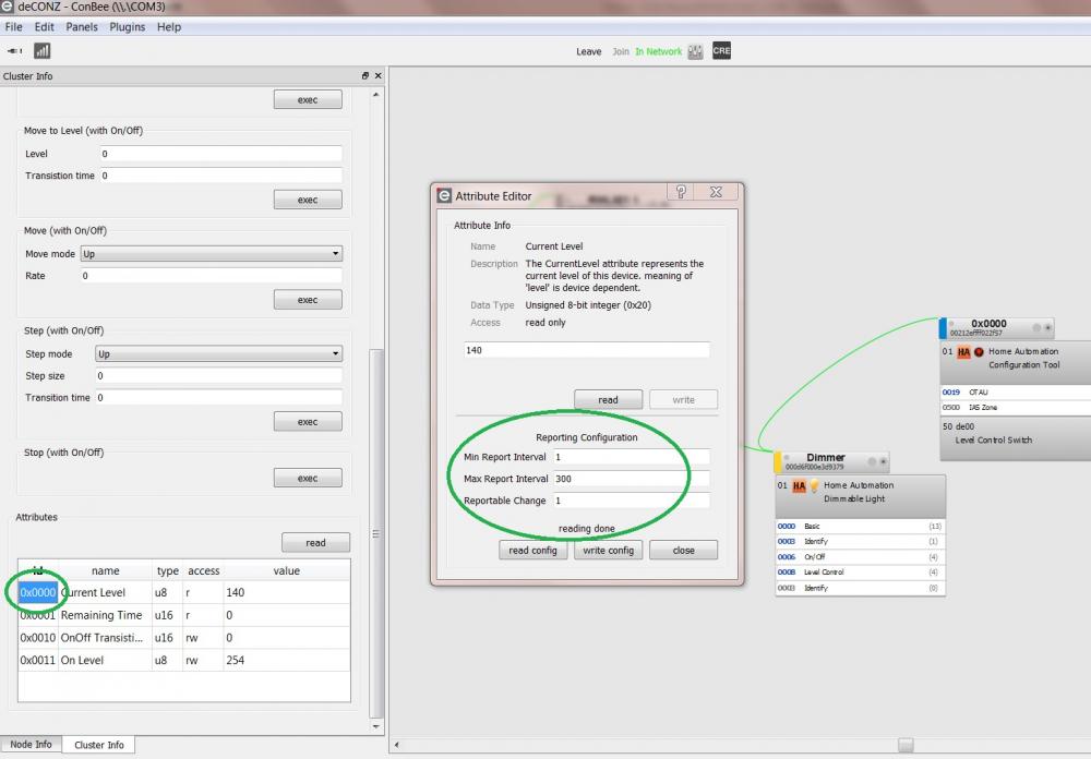

    Da har jeg fått løst denne og ELKO-dimmeren fungerer nå uten nevneverdig forsinkleser mot jowiHue i HomeSeer. Løsningen var å definere "Reporting Interval" på 0x0000 attributten for både "On/Off" og "Level Control" i deCONZ Jeg definerte følgende verdier: Min Report Interval: 1 Max Report Interval: 300 Reportable Change: 1 Jeg opprettet også direkte binding melom begge disse cluterene og ConBee-kontrolleren.

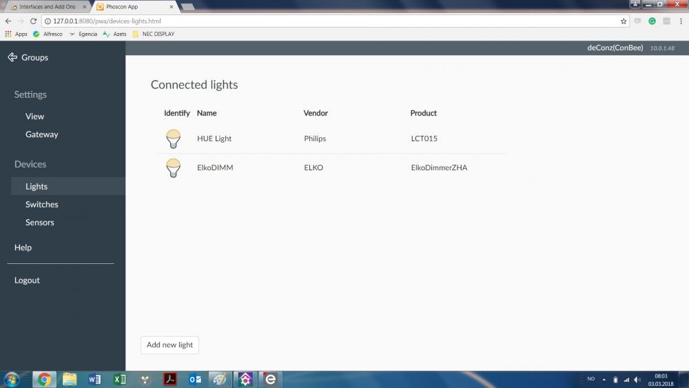

    DeCONZ registrerer dimmeren som en pære, så det er ikke så enkelt å lage logikk for styring i Phoscon appen.. Men, uansett registrerer ikke deCONZ noen endring fra dimmeren før det har gått rundt 15 sekunder..

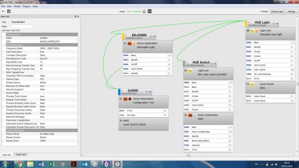

    Sjekket nå, virker å oppdatere like tregt i deCONZ.. Forsøkte nå følgende: - Gjorde en full reset av bridge og konfigurerte oppsett på nytt. - La til HUE light og dimmer switch. - Reinstalerte JowiHue og koblet enhetene. HUE bryteren fungerer knirkefritt og styrer lyset uten noen form for forsinkelser. - Søkte opp og la til Elko-dimmeren og satte denne som kontroller -> 20 sek delay på styringen.. ser det mørkt ut for Elko-dimmer mot HUE..?

    Nå trenger jeg litt eksperthjelp her.. Fikk testet litt i går kveld, men sliter litt med oppsettet. Dere får bare unskylde om det er noen åpenbare nybegynnerfeil her. Første forsøk på HS. Så langt har jeg lyktes med føgende: Installert deCONZ og konfigurert zigbee-nettverk med ConBee USB Lagt til 1 HUE light, 1 HUE switch og ELKO-dimmer (ESH Plus 316GLED dimmer RF SO) Instalert JowiHue i HS og koblet denne til DeCONZ Utfordringen jeg nå har er at ELKO-dimmeren legger seg til som "Dimmable Light" og ikke en dimmer. Er det noen instillger jeg gjør feil her? Til info: Når jeg oppretter en Event i HomseSeer (Elko dimmer AV -> HUE AV) tar det omlag 15-20 sekunder før status på dimmer registreres og HUE slår seg av. Oppretter jeg samme event med HUE switch, er respnsiviteten på Eventen så og si umiddelbar. ..hjelp!
