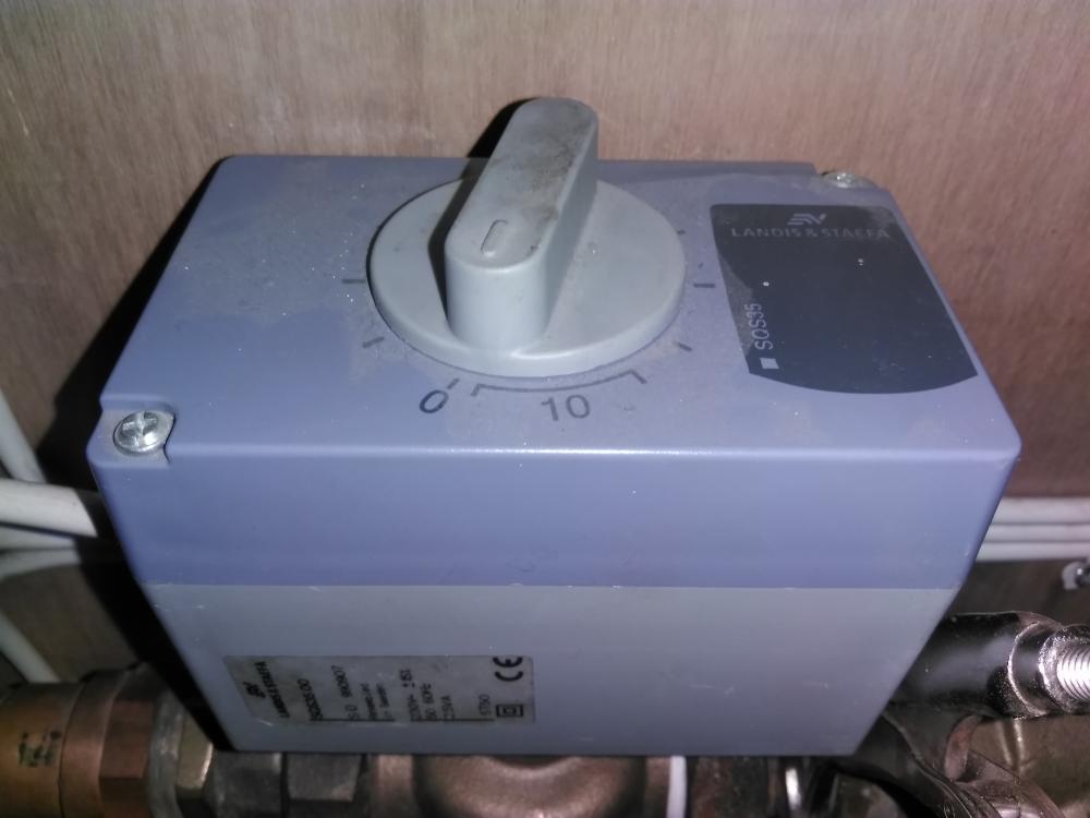

  8. Denne karen her er det ingen på huset som veit kva er til... 😬 Kan det vere den regulatoren du nemner? Knappen på aktuatoren til shuntventilen trur eg står på 10. Eg prøva å vri på han, men han sit fast. Skal denne vere automatisk eller manuelt styrt?

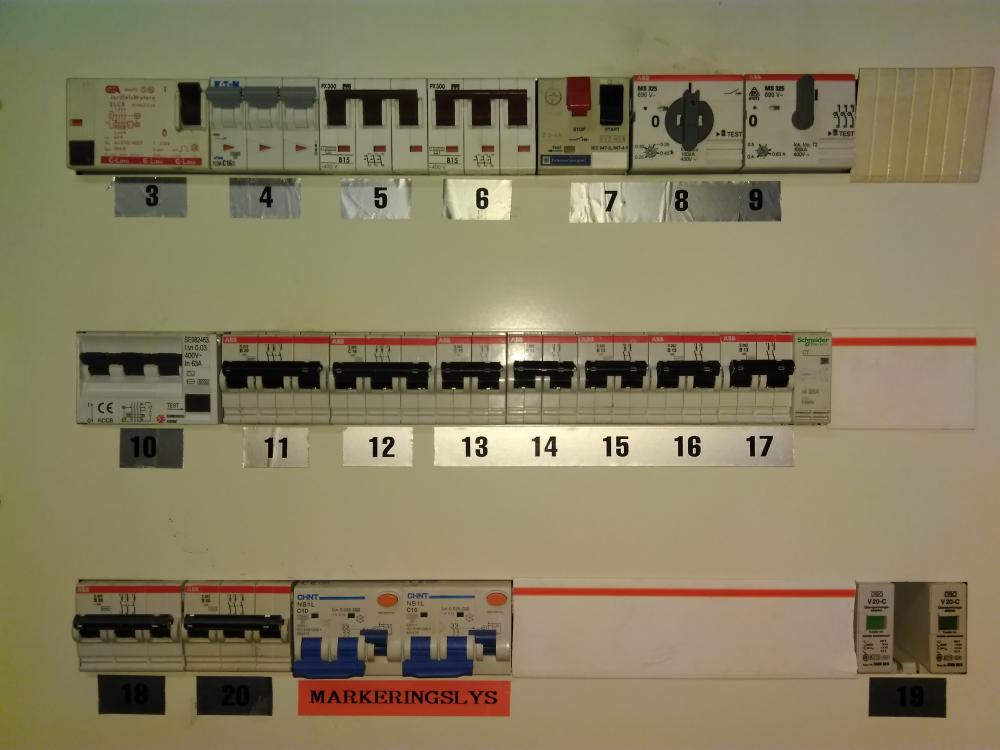

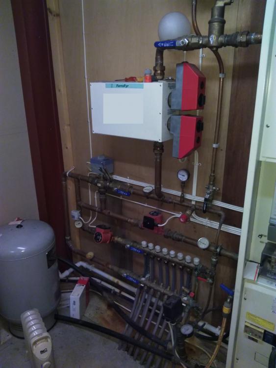

  12. Her er øvre del av sikringsskåpet, samt oversikta over kursane. Det einaste du ikkje ser på biletet av sikringsskåpet er straummålaren, ein jordfeilbrytar og ein brytar til nokon elektriske varmekablar i ein annan del av bygget. Eg tok òg med eit oversiktsbilete over røyropplegget:

  14. Eg er redd der ikkje er nokon att i dette selskapet som veit korleis dette varmeanlegget er kopla saman... 😂 Det einaste me gjer med det er å stille opp og ned på temperaturen på dei to elkolbane ettersom utetemperaturen går opp og ned, og så tek me straumen på elkolbane (via automatsikring) i sumarhalvåret når dei ikkje trengst. Her er nokre bilete til. Eg ser ingenting som er kopla saman med noko anna direkte, alle leidningar går inn bak sikringsskåpet.

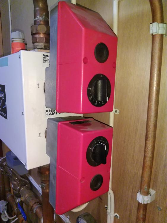

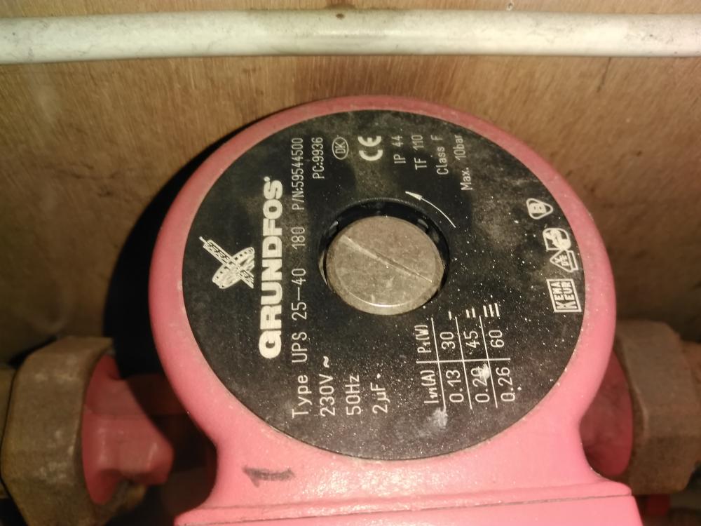

  16. Ja, eg var visst noko gnien med informasjon i går, beklagar det... 😊 Her er eit bilete av dei to elkolbane: Dette var det beste eg hadde i farten, men eg skal få skaffa meir informasjon om effekt og eventuelle kontaktorar utover dagen. 🙂 Der er altså innstilling av temperatur på båe desse. Når det gjeld pumpene så trur eg rett og slett dei berre står og går heile tida. Der er ingen sensorar som eg veit om som styrer desse. Den einaste justeringa me kan gjere er å justere temperaturen på varmekolbane. Då seier det seg sjølv at dette vert eit temmeleg dårleg og uøkonomisk opplegg... Viss me vil vere sikre på at det ikkje skal fryse (det kan gå ei veke eller to mellom kvar gong det er folk innom her) så må me gjerne skru opp temperaturen meir enn det som strengt teke er naudsynt. Viss me ikkje gjer det så risikerer me at det vert kuldegrader inne viss utetemperaturen går for mykje ned.

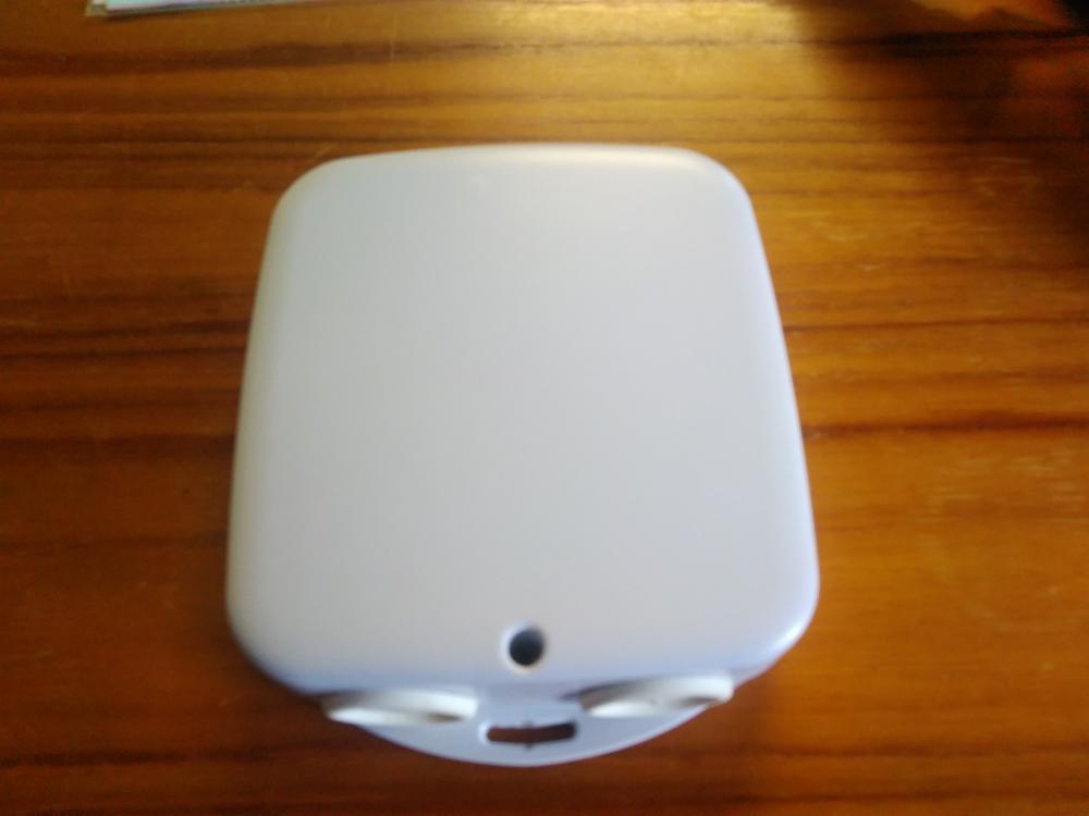

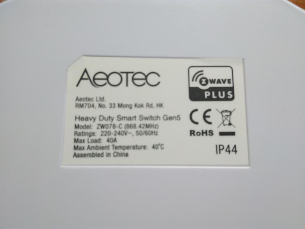

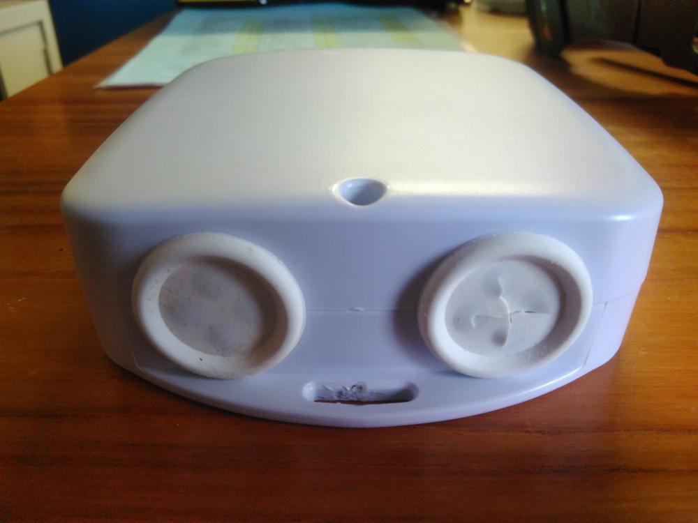

  19. Eg sel ein Aeotec Heavy Duty Smart Switch. Denne har vore i bruk i eit par månadar, men var eit feilkjøp. Eg skulle bruke han til å styre ei trefaslast, men fann i etterkant ut at dette ikkje var mogeleg. Switch-en endte såleis opp med å styre eit relé, noko som må kunne seiast å vere århundrets overkill... 😂 Switch-en har fungert heilt som han skal, og ser så godt som ny ut. Dei einaste bruksmerka er der han har vore skrudd fast i veggen samt i eitt av gummideksla der kablane går inn/ut. Sjå bilete. Eg kunne sett føre meg kr 700,- pluss frakt, men det er sjølvsagt lov å gje bod. 😊
