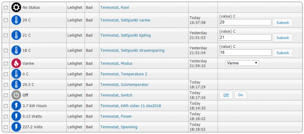

    Heatit Z-TRM2fx
    Har akkurat fått mine 2 Z-TRM2fx, og eg har ikkje endra nokon assosiasjonar sidan eg la den til. Har fungert knirkefritt så langt mtp. temperaturstyring og rapportering av verdiar. Køyrer firmware-versjon 3.4. Får totalt 11 devicar, der 2 av dei er temperatursensorar. Eg brukar kun golvsensor, og eg antek at devicen "Temperature 2" er for sensoren som er tilkobla "external sensor". Eg har skjult denne devicen til vanleg. La du termostaten til som secure eller non-secure? Har du prøvd å køyre en rescan?

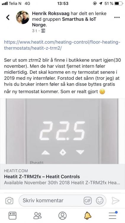

  6. Kom over denne Facebook-posten på gruppa Smarthus & IoT Norge (sjå screenshot under). https://www.facebook.com/groups/smarthusnorge/ Lenke i post: https://www.heatit.com/heating-control/floor-heating-thermostats/heatit-z-trm2/ For oss som ventar på termostatar og har tenkt å bruka golvfølarar er jo dette gode nyheiter. På nettsida står det i alle fall at den blir tilgjengeleg frå 5. desember.

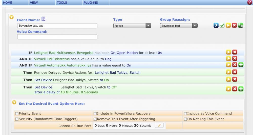

  17. a) Feilen er at eventen Moskus har laga er for ein bevegelsessensor med ein litt annen virkemåte. Sensoren «setter» tydelegvis devicen kvar gang ny bevegelse blir mottatt, medan den du har (og eg har) har ein device som held seg aktiv så lenge den oppdagar bevegelse innanfor «timeout»-tida (hugsar ikkje standard «timeout»-tid, men du finn den i brukarmanualen). Du må derfor løyse det på ein annan måte enn å bruke «device has its value set to», sidan det kun skjer når den oppdagar bevegelse «første gang». Eg ser at du i tillegg har benytta devicen for «Home security» (alarm), og ikkje den som er beregna for lysstyring. Om det har praktisk betydning eller ikkje veit eg ikkje. Eg har i alle fall løyst det slik som i biletet under. Merk at eg i tillegg har 2stk «and if», desse skal ikkje vere nødvendige for å få det til å fungere, men eg brukar dei i alle fall slik: 1. For å kunne deaktivere all automatikk for lys via kun éin virtuell device (og ikkje måtte deaktivere 1000 eventar). 2. At lysnivået på badet skal vere avhengig av morgon/dag/kveld/natt. Eg har også satt opp at eventen ikkje skal gå oftare enn kvart 20. sekund, dette for å unngå at den går heile tida. b) Timeout-tid er som sagt omtalt i brukarmanual.

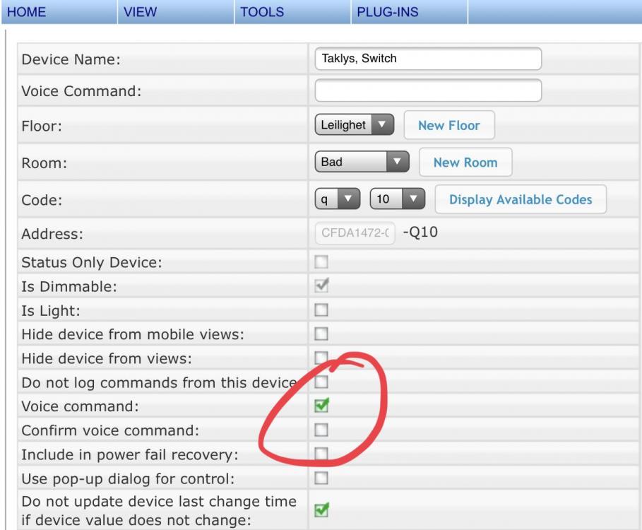

  18. Alle devicar som er huka av for «voice command» i Homeseer kan potensielt dukke opp i Google Home. Ta og deaktiver Switch Multilevel 2-devicen sin voice command så skal du sjå at det endrar seg. Du bør faktisk deaktivere voice command på ALLE devicane du ikkje vil ha synlege i Google Home, også skjulte, for å unngå krøll med synkroniseringa mot Google Home pga. for mange devicar.

  22. I denne tråden er problemstillinga di diskutert (sjå lenke). Det du må gjere for å få "connecta" GH mot HS er å deaktivere voice command på alle devices, og aktivere dei igjen på dei du faktisk skal bruke. Tråden dekkar også ein del andre kjekke ting med GH.

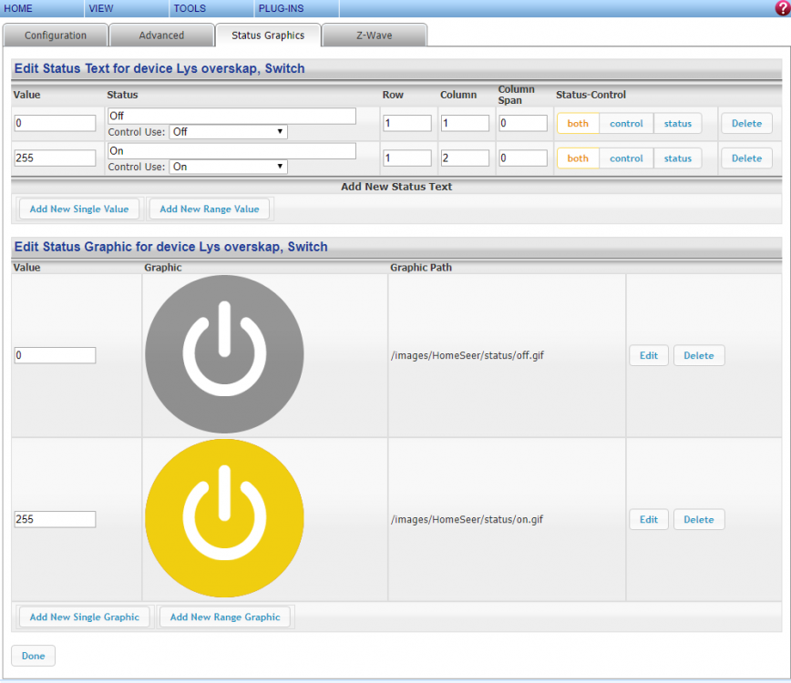

  23. Ser slik ut på Status Graphics for begge devicane: Noko som eventuelt burde endrast her?
