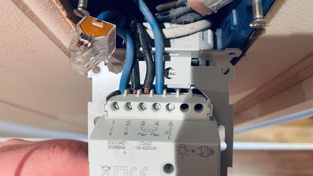

  3. Nei, det har jeg ikke. Men det er vel ikke usannsynlig det? Nå er ikke jeg elektriker (har elektronikkbakgrunn). Men her er jo en stikkontakt inne på badet bare en snau meter fra dimmer og varmekabeltermostat på utsiden av badet. Antar da at det går fleksirør mellom de. Dimmeren er jo en enkel fasesnitt-dimmer, er den ikke? Vil ikke både stikkontakten og dimmeren være koblet på én av lederne? Eller begge dimmeren vil jo nødvendigvis være koblet på begge lederne, siden det bare går én kurs opp til badet. Men lasten (trafoene til takspotene) vil være koblet på én av lederne som Nexa-dimmeren i stikkontakten er..?

  5. Jeg hadde dimmeren til taklyset på badet fra hverandre i går, og jeg så at de har byttet om lederne ved tilkobling av den gamle dimmeren. Altså sort leder som nøytral og blå leder som faseleder. Bør dette ryddes opp i? Det har jo vært sånn i åresvis siden før vi flyttet inn. Vi har TT-nett, så det har vel ikke så mye å si egentlig, siden det er (eller skal være) tilnærmet lik spenning på alle fasene til jord.
