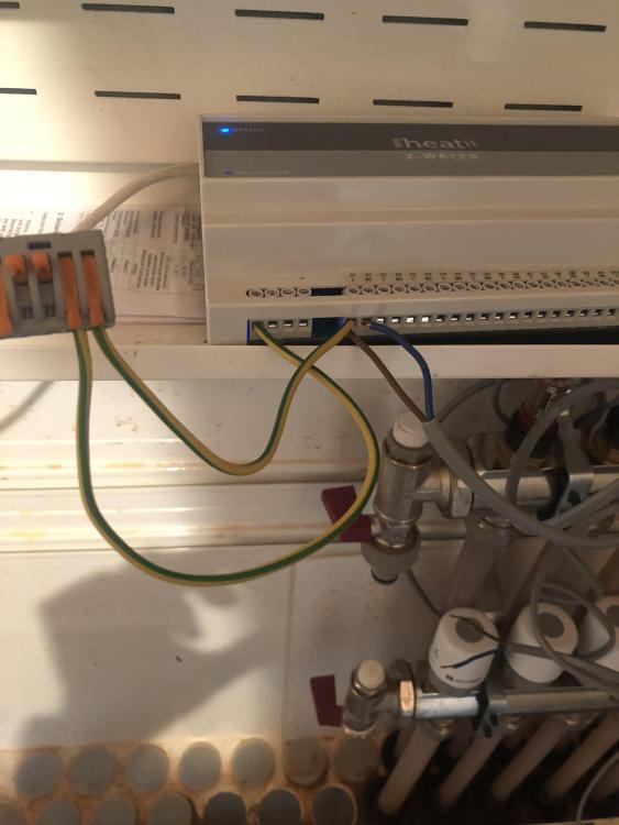

  9. Aha, skjønner. Så fra 24v rett på C. Og 0v på den ene ledningen på telestaten. Andre ledningen på NO. Noen som vet om det spiller en kasserolle om hvilken ledning fra telestaten som går hvor?
  10. Usikker på om dette er korrekt (24v, så antar jeg har lov å koble selv). Ingen reaksjon på telestaten.

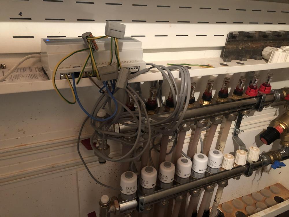

  13. Jeg hadde ikke tenkt noe annet en av/på så langt nei. (såvidt jeg vet har ikke Fibaro mulighet til PWM?) PR i dag har jeg ingen regulering, så det er mest å få stoppet tilføring på rommene hvor det er varmt nok ?
  14. Ja, ser for meg det jeg også. 4 wago med 5-7 plasser ser vel ikke akkurat proffinstallasjon. Men vet ikke hvordan det kan lages til på en bedre måte. ?
  15. Min lager en klikkelyd når jeg slår de på/av i Fibaro HC ja. (Og da har jeg ikke koblet til ventilene enda) det gjorde forøvrig min tidligere Seitron styring også, som ikke hadde noe smarthusfunksjonalitet.
