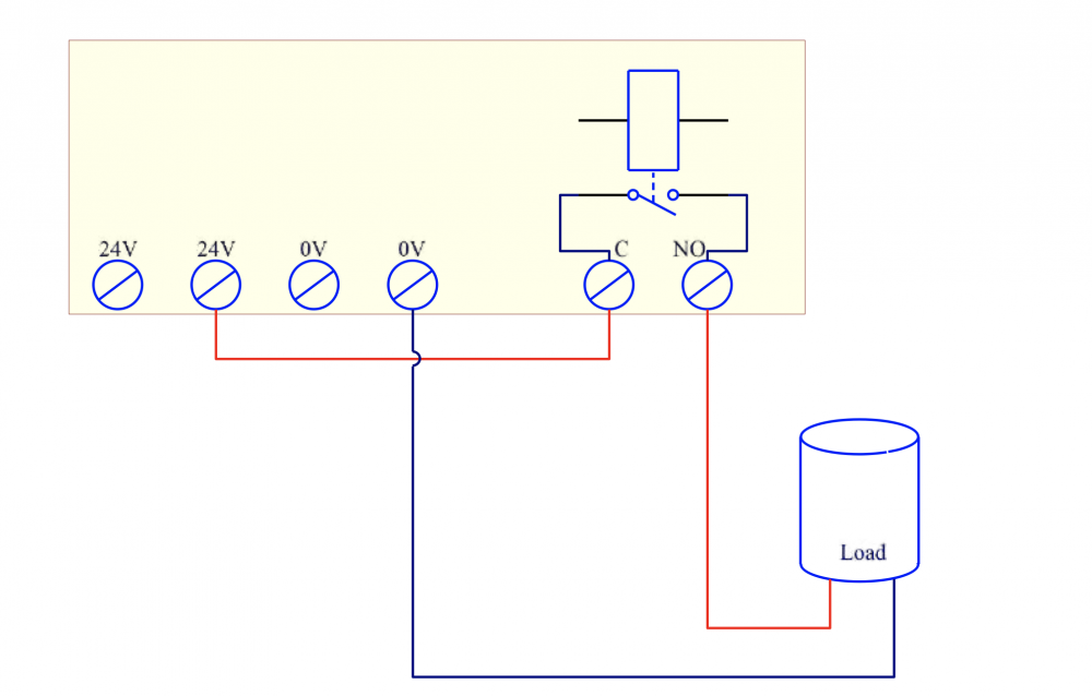

Okay, så 24V utgangen må kobles til hver enkelt utgang som styrer aktuatorene? Får gå innom i morgen og kjøpe noen koblingsklemmer da Takk for hjelpen!
Hei, Har kjøpt meg en Heat-it z-water som jeg tenkte installere, har 24V aktuatorer fra Uponor. Bare litt usikker på hvordan jeg kobler det riktig for at jeg får 24V i utgangene og ikke 240V, noen som har et bilde av et slik oppsett? Må man koble hver av de 10 utgangene til 24V? På forhånd tusen takk for hjelpen
