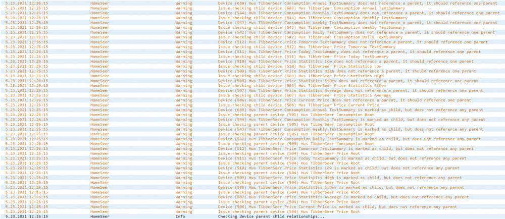

  14. Oraklet fra Rogaland har talt, og problemet løst Det var en tilsvarende fix relationship der også, jeg hadde aldri sett - eller trykket - på den før. Men nå er alle Tibber devicene under totalt 3 grupper, helt topp, tusen takk.
  15. Jeg oppgraderte til HS4 for noen måneder siden, og har etter det oppgradert din plugin et par ganger, kjører nå på den nyeste. Jeg sjekket i HS4 for å se om jeg kunne "mappe" den til en root device, men jeg kunne ikke finne det, derfor jeg spurte her.

  22. Jeg kjører nå HS4 og har samme type meldinger i mine logger, ref bildet her. Når jeg sjekker inne på en av disse devicene så ser jeg ikke noe advanced tab hvor jeg kan linke dem, har du sett på dette problemet i HS4 eller er det ikke mulig å fikse det der på samme måten? Bare sånn for å vise hva jeg mener, slik ser det ut i selve GUI.
