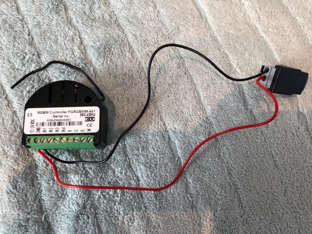

    Fibaro RGBW problem
    Ja, jeg har prøvd en annen tilsvarende men ingen hell. Og dette er da uten selve LED-stripen tilkoblet, kun strøm og jord til selve controlleren. Jeg ville tro at det er mer enn nok strøm til at man skulle kunne inkludere den? Og må også huske at den har fungerte et sted mellom 1-2 år med den andre strømforskyningen uten noen problemer, så det virker som den har vært kraftig nok.

    Fibaro RGBW problem
    Ja, det er korrekt. Bildet ser ut som jeg har forskyvet begge 1 hakk men neida, de sitter i 12/24V og GND Og det er 12V DC strømforskyning jeg bruker, det er også samme type som har virket i 1-2 år...

    Fibaro RGBW problem
    Hei! Jeg har hatt en Fibaro RGBW controller koblet til en LED-stripe i lang tid, men nylig kuttet den ut å virke. Jeg får ikke kontakt med controlleren gjennom HomeSeer og selv om jeg tar strømmen og lar den være ute en stund så skjer det ingenting. Jeg har tatt ut controlleren, koblet den av strømforskyningen og målt spenning, og det så helt fint ut. Jeg byttet ut power for å være sikker - hadde liggende en identisk - men ingen hell. Her kommer det merkelige. Når jeg måler spenning fra power så får jeg 12.4V. Når jeg måler spenning på andre siden av plugg-overgangen, får jeg 12.4V. Når jeg måler i enden av de små kablene jeg kobler inn på RGBW controlleren får jeg 12.4V. Men når jeg kobler kablene på controlleren så måler jeg plutselig 0V mellom strøm og jord. Se bilde på hvordan det er koblet inn. Jeg hadde koblet til LED-stripen på korrekt måte, ut på 12/24V samt R G B, men jeg tok den helt av for å være sikker på at det ikke var noe annet rart. Jeg tenkte så at det måtte være noe galt med selve controlleren, så da fant jeg en ny jeg hadde liggende og koblet på strøm. Men neida, samme ting der, når jeg måler mellom 12/24V og GND så viser den 0V. Når jeg lar den stå på en stund og så trykker knappen 3 ganger kjapt, så får jeg heller ikke lagt til ny node (denne nye har aldri vært inkludert i HS3 før). Så for meg virker den helt død. Det er nå jeg tenker at det må være noe fundamentalt galt jeg gjør her, så i stedet for å sitte i skjul så får jeg heller stille meg lagelig til hugg og ta imot spott og spe om jeg har gjort noe riv ruskende feil, så lenge jeg får løst det Er det noen som har noen gode tips, hva er feil her? Det har jo fungert lenge, og ingenting er endret, så jeg skjønner bare ikke hvorfor begge disse to nå ikke fungerer.
