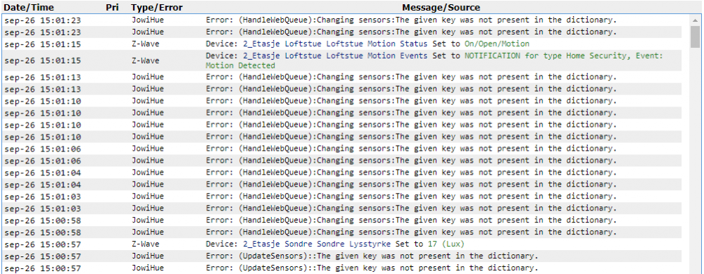

  22. Dette er feilmeldingen som kom rett opp i HS3 loggen når jeg testet å legge inn en ny device igjen via Phoscon konsollet direkte. Jeg har måttet endre på det pga Grafana, det kan være at det da gir trøbbel denne veien?
  23. Ved restart så er dette resultatet i loggen Men det dukker ikke opp noe i HS3 allikevel. Jeg kalte bridgen HomeSeer (kanskje forvirrende), men den er ikke hentet over i HS3 heller, selv om kontakten ser ut til å fungere. Det jeg ikke liker er jo feilmeldingene som kommer i loggen der.

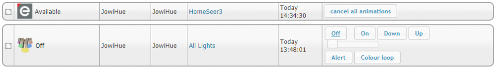

  24. Jeg fulgte den anvisningen som du linket til der. Laget en gruppe jeg bare kaller Xiaomi, og så gikk jeg inn og addet sensor fra Phoscon grensesnittet. Forskjellen da var at de faktisk dukket opp som Multi Sensor i stedet for Temperature Sensor, så det virket som den ordnet seg litt bedre. Men allikevel hjelper det ingenting inne i HS3, jeg får kun opp All Lights samt root enheten.
  25. Det eneste jeg får opp i HS3 er dette Jeg har ingen andre Hue/Ikea enheter så jeg kan ikke teste med noe annet, kjøpte bare 3 av de runde temp/fukt sensorene fordi de var utrolig fin størrelse, og jeg makset ut antallet Telldus temp/fukt målere som jeg kunne bruke.
