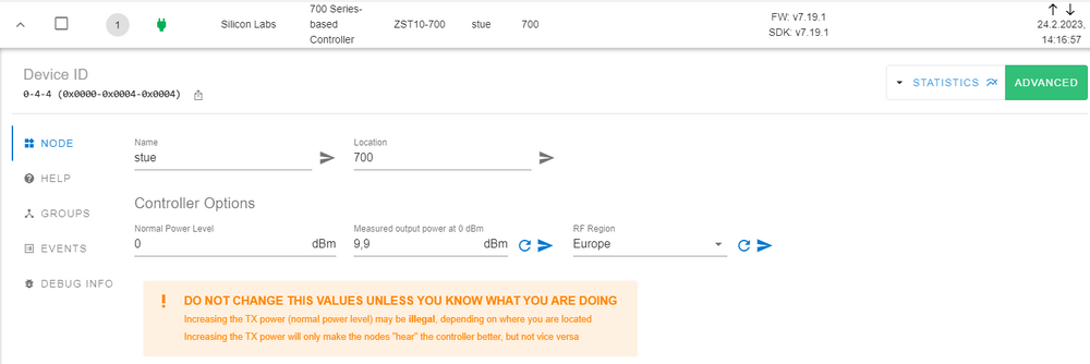

Jeg har firmware 7.19.1 Aeotec Z-pi7 i yellow og d har funger bra i 2 dager ,ikke noen døde noder ennå🤞 har testet igår litt health check d er ikke helt bra rating -

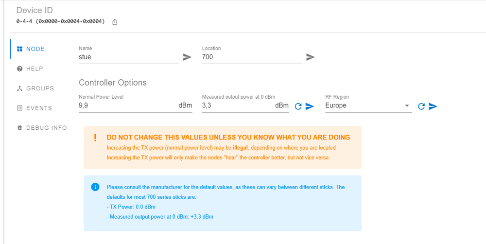

jeg har testet mange forskjellige verdier der ,jeg personlig syns d fungerer best hos meg (9,9) ,skal teste om noen uke den som er er default men jeg lurte på den noen har , og noen har . !!! -

hei nå er d oppgradert og fungerte å flyte til 700 så vi får håpe d fikser at d fungerer lit bedre .tusen takk- 67 svar
