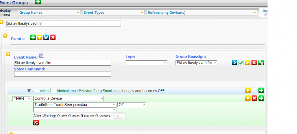

    Nå fungerer det slik som jeg vil. Jeg har laget et event pr. Ikeapære. Når jeg slår av en Verisure smartplug tilkoblet en annen lampe, tar det ca. 1 minutt fra denne devicestatusen endrer seg fra ON til OFF, og dermed slukker Ikeapærene ?

    Plutselig fungerer ikke denne plug in`en lenger... Kan ikke styre device, samt en feilmelding på at en lampe er offline av en eller annen grunn.. Noen andre som har problemer?
  14. Nei, jeg tror ikke den er live nei, så skal gi den noen minutter til å endre seg... Har nå ventet 30 min uten at tradfreeseer slår seg av. Dete kan kanskje ha noe å gjøre med at gruppen med Ikealys står som off i HS, mens de faktisk er On som @Moskus har skrevet om..? Ja, smartplug endres til off i devicelist. Lurt å legge til «and smartplug is off» ?
  15. Har også prøvd å koble ikea lys til trigger verisure smartplug, men Ikea lys slukker ikke..

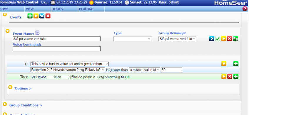

  16. Hei! Da kjører jeg det flotte Verisure plugin, og vil prøve på følgende IFTTT; Klimadetektor viser temp og relativ fuktighet. Om sistnevnte overstiger 50%, vil jeg at verisure smartplug aktiveres og således starte en ovn. Ser dette eventet ut til å dekke dette?
