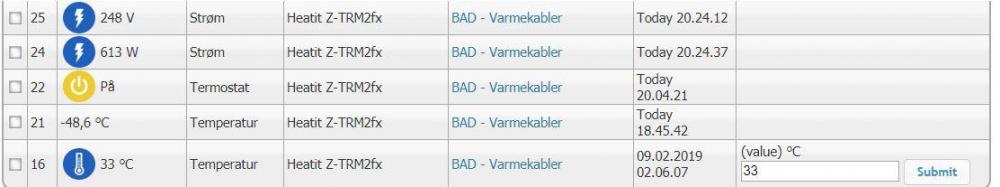

  14. Nå har min begynt å tulle litt. De siste 2-3 dagene så viser den -48.6 C temperatur på gulvføleren. Ikke på selve enheten, men i HomeSeer. Etter noen sekunder så kan den gå til den egentlige temperaturen. Noen ganger står den slik i flere timer før den endrer seg til riktig verdi...

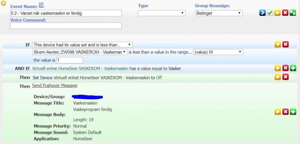

  20. Har en Aeotec Smart Switch som er koblet på vaskemaskinen. Har følgende regel: Hver gang vaskemaskinen drar mer enn 2200W så skrus den virtuelle enheten på ("vasker") Når den så drar under 1W, men bare dersom status er "vasker", så skal den sende varsel: Dette har fungert utmerket i ca. en uke nå. Men i dag tidlig så våknet jeg til to varsler på telefonen uten at maskinen har vært i drift.. Det kan virke som at strømpluggen har rapportert >2200W "av seg selv", deretter 0 igjen rett etterpå (pluggen er satt til å rapportere hvert 10 sek): - Hva kan dette komme av? - Hvorfor begynner dette å skje helt uten at det har vært endringer på noe, når det har fungert fint en uke? Finnes det noen logg per enhet så jeg kan se om pluggen faktisk har rapportert og når?
