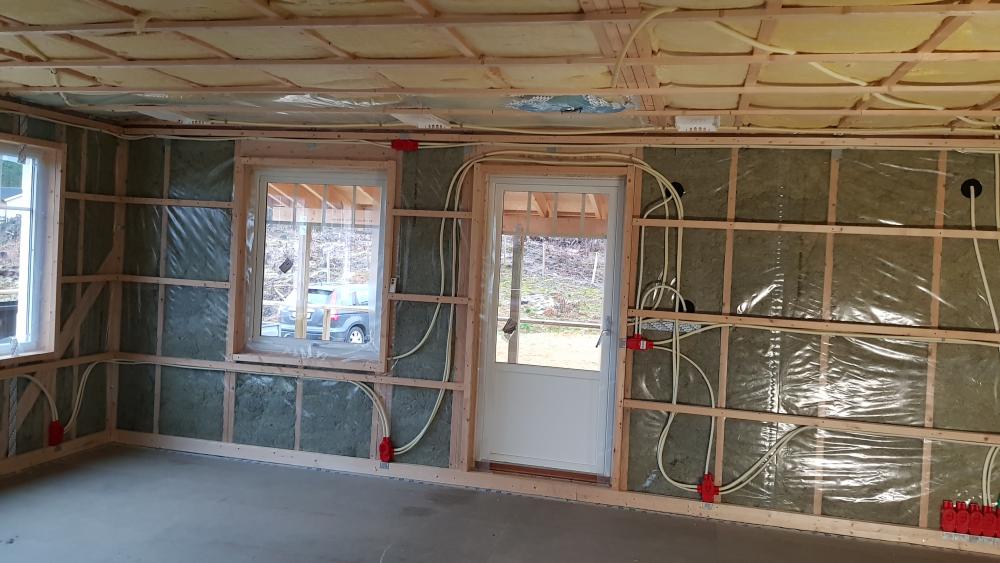

Det meste er nå gjort, så det blir nok slik. Har tenkt mye på plassering av lys og stikk, spot i taket på stue kjøkken og gang tar seg av grunnbelysning. På loft blir det enkle taklamper. Når det gjelder tv så blir den uansett stående så lavt at en lav benk skjuler kabling. Angående lampettpunkt, så har jeg løst det med stikk ved siden av alle vinduer, både over og under, så får man heller bruke lampettledning. Gjør det mye enklere med tanke på frihet ved møblering. Stikk over vindu på egen bryter. Rør er trukket med så fine buer at etterforskning bør bli en lek? Blir vel to veggskap utenom sikringsskap, et for tv/data og et for "smarthus"

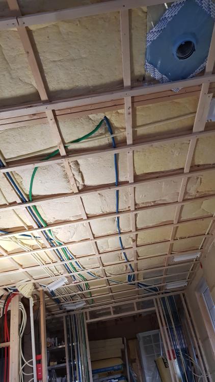

Det går sakte men sikkert framover. Har fått lagt opp trekke rør i 1 etg. +loft, inkl. Ca 250m ferdigtrekt 2xcat6 tv/data til alle rom, samt. ute på terasse på øst og vestsiden. Har i tillegg trekt opp 2xcat6 til div. plasser for evt. kontrollskjermer eller lign. Alle stikk har ekstra sløyfe 20mm rør til tekn.rom eller bryter, alle brytere har ekstra 20mm til tekn.rom. Lagt opp punkt til sensorer og røykvarslere i alle rom med rør ned til tekn.rom. Har også lagt 20mm rør fra alle vindu og dører som kan åpnes.
1. Hvis jeg trekker et ekstra rør fra teknisk rom til alle lysbrytere. 2. Et ekstra rør fra tekn.rom til og mellom gulvstikk på hvert rom. 3. Et ekstra rør fra tekn.rom til og evt. mellom takstikk på samme rom. 4. Et ekstra rør fra tekn.rom til temp.reg med gulvføler på hvert rom hvor det skal legges vannbåren varme. Er jeg da brukbart i mål? Kan et rør til vindu/dør(sensorer) gå i sløyfe mellom dem, eller må man ha et trekkrør fra tekn.rom til hvert punkt? Sikkert mer etter hvert..?
Ringeklokke er trekt. Hjemmekino blir trekt, bak og på sider. Høytalere på terrasse trekt. Switcher og patchepanel, vet ikke hva det er en gang? men det spiller ingen rolle på dette tidspunkt. Det viktigste er innspill på hva av trekkerør og hvor trekkerør bør trekkes for å være sånn noenlunde forberedt på fremtiden som smarthus med færrest mulig batteri som må byttes. Ønsker også info om hvordan man bør legge trekkrør for f.eks. Knx
Det vil si trekke hvert tv/datapunkt i eget rør fra tekn.rom? Bør man gjøre det samme med brannvarslere og multisensorer, jeg tenker mest på strømtilførsel? Når det gjelder rullegardiner så har jeg egentlig løst det slik mot vest og det samme mot øst..
Holder på med et husprosjekt skal snart gang med det elektriske. Har handlet Homeseer Pro, men ønsker å safe i forhold til andre framtidige løsninger.. evt. knx og lign. Har kjøpt inn bigbox til nesten alle koblingspunkt. Har nå et par ting jeg lurer på.. 1. Kan man seriekoble elko doble tv/data bokser, og er det evt. plass til det inne i boksen? Eller bør man trekke rør fra tekn.rom til hver enkelt punkt? Skal ha tv/datapunkt i alle rom. Har fått i ferdigtrukket rør med 2xcat6+coax. 2. Med tanke på "framtidig" kablet smarthus, så vurderer jeg å trekke dobbelt med rør til mellom alle koblingspunkt. 1 til strøm og nr.2 til evt. Signalkabler. Er det slik f.eks det gjøres på knx? Evt. hvordan bør man gjøre det? 3. Legger også opp rør til sensorer og brannvarslere. Noe man bør tenke på her?
