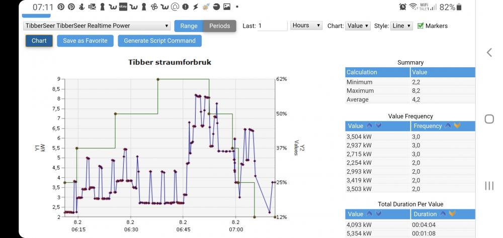

  1. Slik beregner eg % pådrag:
  2. Litt videre om oppsettet: Viser forside med Events: Her ser de Gruppe: Beregning av pådrag: der blir det bestemt verdi som skal skrives til det devicet som skal holde nåverdi som er sist trigget. Denne eventen gjer ingenting, den kun skriv en verdi som er 0%, 10%, 12%, 25%, 37% .....100% til dette devicet, som lagrer siste verdi. For å justere strømforbruk og varme må vi justere settpunkt på varmekilder: Motsvarende har vi i Straumstyring: Pådrag, ei gruppe regler som blir kontrollert av nåverdi lagret i devicet over, (som holder siste verdi fra beregning i Beregning Pådrag)
  3. Hei! Det har gått litt tid, men har fått gjort meg litt erfaringer. Eg har laga til prioritering på kvar enkelt varmekilde, der maks strømforbruk i snitt er 4,5kWt sist time. Dette fungerte bedre enn eg håpte, men då treng eg ikkje estimere, då kjører vi ut fra kjente tall. *1: Eg oppretta et device som held verdien for pådrag, om huset skal varme, eller ikkje varme. Bruker % for illustrasjon. 0% skal gi lite oppvarming, 100% skal gi full oppvarming. *2: Her oppretta eg eit regelsett som tar hensyn til gjennomsnittsberegning fra Tibber Pulse sist time, ved hjelp av Device History plugin. I tillegg har eg lagt til hensyn til strømpris og temperatur i stue i forhold til settpunkt på varmepumpe(om det er sol eller vedfyring blir temperatur høgare.) Resultatet her blir skrevet til devicet som lagrer % pådrag, (*1). *3: Så laga eg regler som blir valgt ut fra regelsettet over, der eg har lagt til alle varmekilder med 8 forskjellige temperaturinnstillinger, der 1,2,3-8 varmekilder varmer. *4: For å holde oversikt over kva pådrag som er aktivt, har eg lagt inn devicet som lagrer pådrag fra regelsettet på lagring i Device History. Eg skal prøve å ta meg litt tid og legge inn regelsetta, for å vise bedre det som ligg bak og styrer. Det viktigste her er at eg får kontroll på forbruket mitt, og eg sikter på max 5kWt som høgste time i mnd. Nederste bildet viser når huset går ut av time med høg strømpris.

  9. Hei og god søndag. Då har eg endelig fått til en viss kontroll på gjennomsnittlig forbruk siste timen. ikkje frå time til time, men snittet av siste 60minutt ser ut til å gi resultatet eg vil oppnå: Trenden som har verdi 1 og 10 er for å illustrere kva regelsett som kjører. 1= lavt forbruk, kan varme opp. 10= høgt forbruk eller for høgt snittforbruk. Edit: Bruker Device History plugin for å beregne gjennomsnitt siste time. Det var tidligere problemer med kommunikasjon mellom plugin og HomeSeer, men er fiksa i siste versjon.
