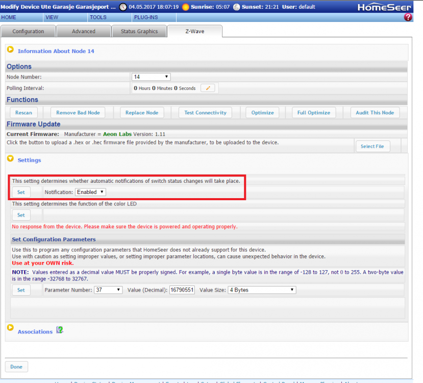

  2. Oppdatering: Hadde problemer med å få Garage door status til å vises i Homeseer. Har som nevnt tidligere, ekskludert/inkludert flere ganger, tom resat hele device-en. Men nå som jeg skulle slå av alarm/blinking/delay, kom jeg over denne under root, settings: "This setting determines whether automatic notifications of switch status changes will take place.". Den var satt "Disable". Med den "Enabled" virker ting som det skal.. bortsett fra at nå får jeg ikke slått av alarm/blinking/delay ?. Legger dette i tråden, da andre kanskje kommer borti samme.

  7. Jeg kalibrerte den manuelt. Men kan jo alltids forsøke via parameter 34 også, så er det også forsøkt. Men den rapporterer forsåvidt riktig, bare at status ikke oppdateres. Skal forsøke via parameter 34, og leke litt med assosiasjonene. Takk for linken, har allerede vært der og funnet ut hvordan man slår av den forferdelige lyden. Kan ikke skjønne hva de tenkte når de satte på en 105db sirene på en garasje åpner... kanskje de brukte et overskuddslager av alarm bokser de hadde?

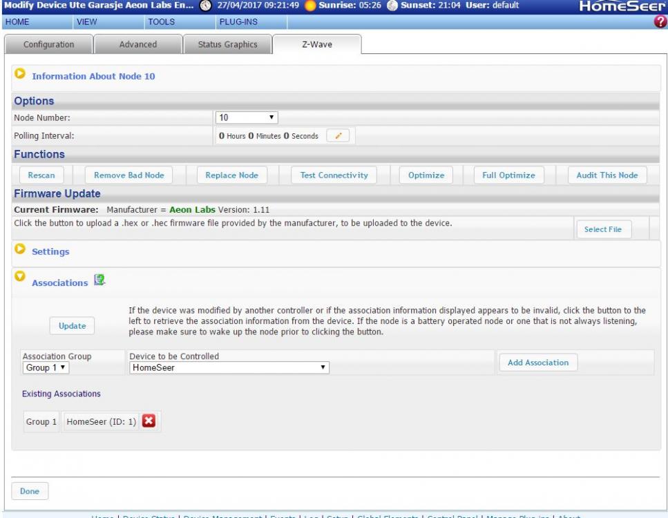

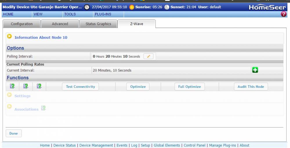

  9. Takk for responsen. Har forsøkt en del forskjellig nå. Har fjernet assosiasjoner og lagt de assosiert til Homeseer igjen. Fant også en gruppe nr 2 som ikke var assosiert med noe, forsøkte å assosiere den med Homeseer uten hell. Har ekskludert og inkludert den 2-3 ganger uten det hjalp, det rare er at da hadde ikke "Barrier Operator" noen polling intervall i det hele tatt ? Tror jeg får komme tilbake til dette. Har satt polling intervall på "Barrier Operator" til 10 sekunder og da rapporterer den ihvertfall som forventet. Kikker på dette igjen når jeg har fått mer erfaring med Z-ware/Homeseer. Skal gå igjennom @Moskus sin Homeseer guide en gang til nå som jeg har fått opp noen device-er. Veldig bra, må ha tatt mye tid å lage.
  10. Mens jeg holder på for å sjekke "Associations" for "Aeon Labs Entry Control", har jeg testet litt og porten har vært åpen en god stund. Nå ser jeg at status er "Open". Da virker det som det er tiden en oppdatering tar som er problemet. Når jeg kikker på "Barrier operator", ser jeg at polling interval står til 20 minuter og 10 sekunder. Jeg har ikke vært inne og endret noe, så dette er hva den kom med ut av boksen. Setter jeg polling til 1 sekund, får jeg status oppdateringer også på closing/opening ikke bare open/closed. Har googlet litt og ser at å bare endre polling til feks til 1 sekund, er en dårlig ide generelt da det kan skape en del unødig trafikk. Dette er sikkert ikke heldig for batteri enheter, selv om Aeotec Garage Controller er på nettstrøm, er tilt sensoren som hører med, er på batteri. Jeg tror ikke tilt sensor blir poll-et direkte fra Homeseer (ihvertfall ikke noen egen device), men at den snakker bare Aeotec Garage Controller. Alikevel kan kanskje for ofte polling føre til at Aoetec Garage Controller poll-er tilt sensor ofte? Blir mye spørsmål fra en fersking. Setter stor pris på hvor mye tid og krefter som er lagt inn i dette forumet. Det har allerede hjulpet meg mye ? "Barrier Operator" "Aeon Labs Entry Control"

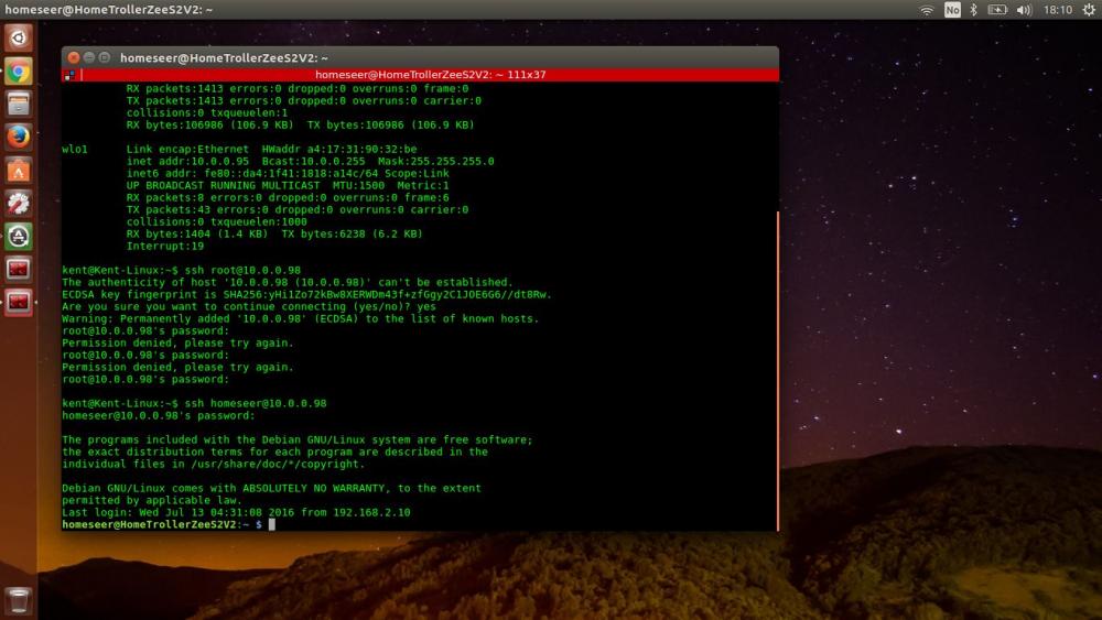

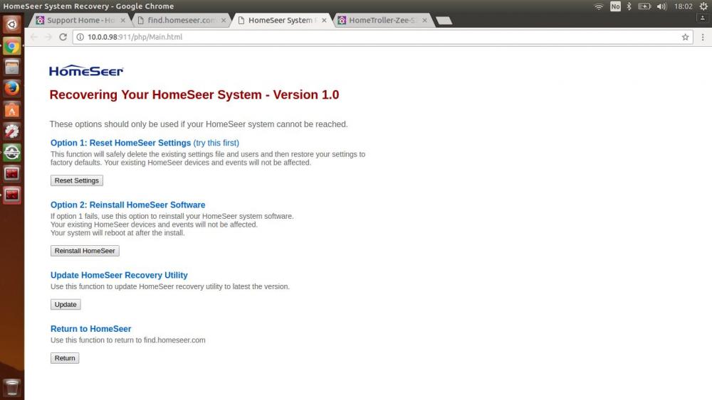

  18. Dette høres jo betryggende ut, men når jeg kobler opp Hometroller og forsøker å logge meg inn, får jeg bare opp en recovery screen. Når jeg logger inn på ssh med default bruker/passord, ser jeg full aktivitet i logger mars til juli 2016. Hometroller kom ikke i egen eske og ikke med noe form for papir (quick start guide etc). Den har også riper som tyder på at den har brukt. Jeg skal gi de en mulighet til å rette opp, det er jo kun positive tilbakemeldinger her. Hadde gledet meg til å starte første prosjektet i kveld ?
