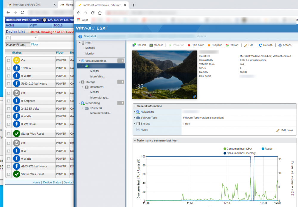

  6. Timing is everything - Det er julaften i dag, og jeg har ferdigstilt flytting fra Hometroller SEL Pro(Linux) til Windows VM installasjon på en ny installert ESXi på Intel NUC. Var spent på om UZB1 sticken og networkinfo ville være med, men det gikk som en lek ? Er det noen som vet om jeg kan flytte kjøpte plugin lisenser fra en Homeseer license til en annen? Eller er det enklere å bare kjøpe alt på nytt? (Jeg hadde en ubrukt windows license liggende som jeg brukte på den nye installasjonen) God jul alle sammen, og takk for all den gode informasjonen dere deler her inne ?

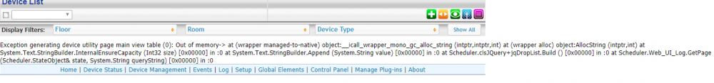

  12. Nydelig. Ser at Yr plugin har vært slem med diskplassen... /usr/local/HomeSeer/html/images/YR/images/ Skal se over config av denne. Ser ut til at den laster ned forecast osv som bilder, men ikke rydder etter seg.
  13. Takk for raskt svar. Du pekte meg i riktig retning. noe mindre kjent med Linux så tenkte ikke på dette Noen tips til hvilken mappe som fyller seg opp unødig ? Jeg starter letingen etter unødige filer
  14. Plutselig uten forvarsel, ser jeg at min Hometroller SEL Pro ikke responderer på webgui. Om jeg forsøker å gå inn på View logfile så henger nettleser, og tilslutt melder Homeseer Out of memory. Andre menyer er operative og ok. Jeg har disablet og enablet log i System setup. Jeg har renamet Homeseerlog.hsd og ser at den lager ny fil. Jeg har også valgt restore backup, og Reinstall Homeseer fra Recovery. Tror jeg har vært gjennom det meste, om jeg disabler alle plugins, og restarter, så ser det ut til at logen vises i 10 sekunder etter restart så henger den. Om jeg først går inn på View log. så er eneste utvei restart etterpå/svenskeknappen Alle plugins virker, Zwave er oppe og kjører etter restore og i grunnen er alt bra, men jeg ønsker å kunne se loger som før. Er det noen som har noen gode tips ?
