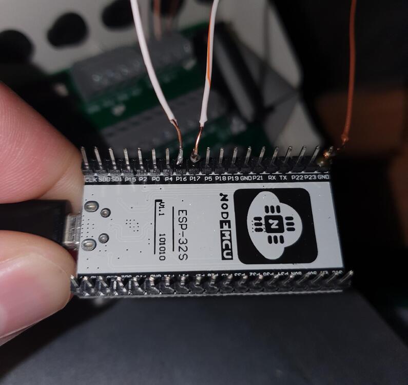

Jeg forsøker å koble meg til via modbus til mitt nymonterte Systemair SAVE VSR 500 anlegg. Styrepanelet til disse er mangelvare på grunn av chipmangel, så imens vi venter på dette tenkte jeg å se om jeg får kontakt via modbus.
Jeg har kjøpt meg en NodeMCU ESP32, flashet med ESPHome, og koblet meg til RS458 som beskrevet i manualen (https://shop.systemair.com/upload/assets/SAVE_VSR_300_500_INSTALLATION_NO_V1.PDF?2245b253)
Foreløpig ser config'en min ut som følger

Jeg har forsøkt litt forskjellige varianter av tx_pin og rx_pin (usikker på hva som er A+ og B- kontra TX og RX), baud rate, og forskjellige adresser, men får samme respons uansett hva jeg gjør
[20:40:33][D][modbus_controller:032]: Modbus command to device=1 register=0x3070 countdown=0 no response received - removed from send queue
Noen som har satt opp lignende styring, og kan hjelpe meg litt på veien?

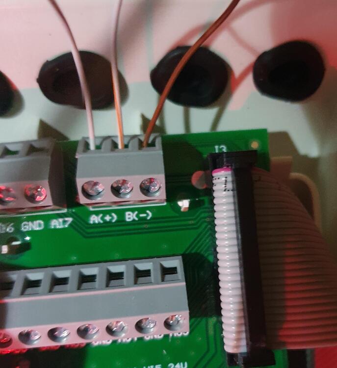

Sånn ser i alle fall koblingene ut:
Jeg har lest guiden og 15 sider med kommentarer, uten å bli noe klokere.
Tusen takk for deling av oppsettet, satser på det kommer til nytte når jeg endelig får kontakt 🙏
Link to comment
Share on other sites
Ok, slik kan du ikke koble det. Du må skaffe deg et rs-485 <-> esp32 adapter. Det er bare å søke litt på google.
PS. Det er en viss fare for at du har tatt knekken på inngangene på din esp32. Ha det i bakhodet hvis det fortsatt ikke virker med en rs-485<-> esp32 sak.
