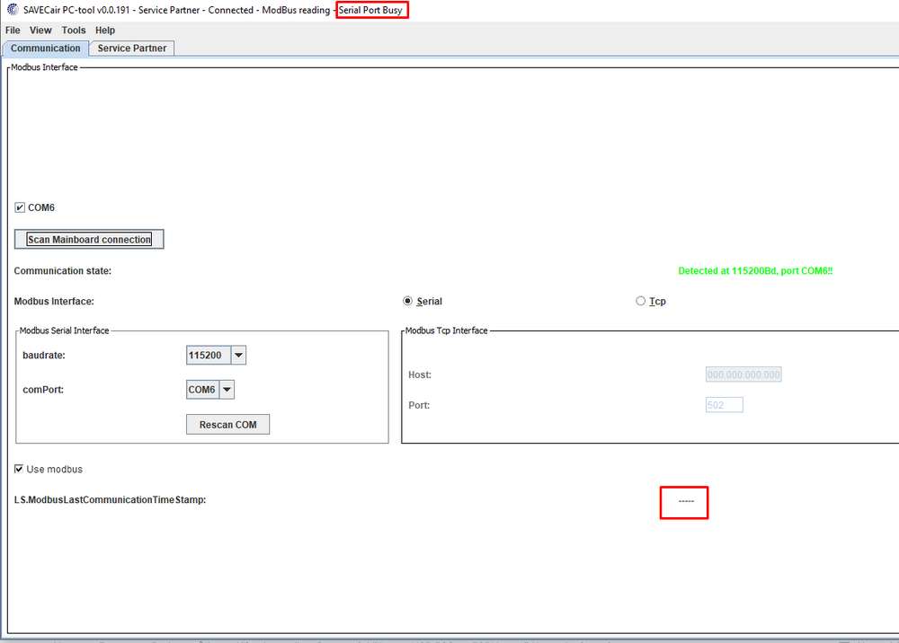

Johannes F Skrevet 13. juni 2023 Del Skrevet 13. juni 2023 Prøvde å demontere denne adapteren og koble meg til med PC-tool, men fikk ikke noe kontakt... Mulig den er mer skreddersydd til det tilbehøret den er tenkt til. Så jeg har bestilt en ny USB til RS485 modul fra aliexpress, så får se når den tikker inn. Ringte også leverandør i dag for å høre om når internettmodulen kommer. Hun tippet de kom inn om 1 uke til 1 måned, men det har jeg hørt før så tror det ikke før jeg har modulen i hendene. Siter Lenke til kommentar Del på andre sider Flere delingsvalg…

Johannes F Skrevet 16. juli 2023 Del Skrevet 16. juli 2023 Fikk USB til RS485 modulen i posten og tror jeg fikk kontakt med annlegget, men ser ikke ut som det har aktivert noe? Når jeg koblet opp med PC-tool igjen så ble jeg litt usikker på om jeg har kontakt, fordi det står ikke noe time stamp og øverst står det at "Serial port busy". Det står at den detekterer den men virker som den ikke klarer å snakke med annlagget? Hvordan ser det ut for dere som det fungerer for? (Har prøvd å bytte polaritet, men da blir den ikke detektert i det hele tatt) Siter Lenke til kommentar Del på andre sider Flere delingsvalg…
